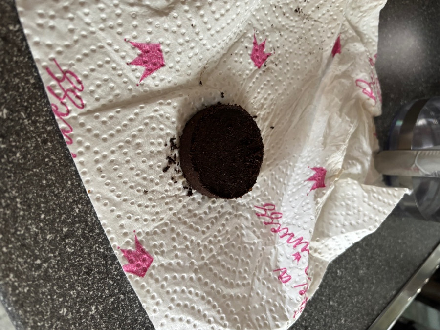

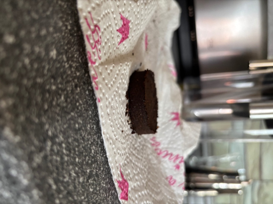

  • So Reedkontakt eingebaut, Encoder Reset gemacht, Meldung Bohnenbehälter füllen kommt auch- Maschine hört dann auf ohne Bohnen!
    Kaffee stärker- könnte noch etwas aber kann ja auch an Bohnen etc. liegen.
    Werde das Mahlwerk von 3 auf 2,5 stellen
    Pads auch dicker, anbei Bilder!
    Vielen Dank euch allen, besonders TeKa der immer einen guten Tipp hat,was würde ich ohne euch machen :1f64f:
    Mario
