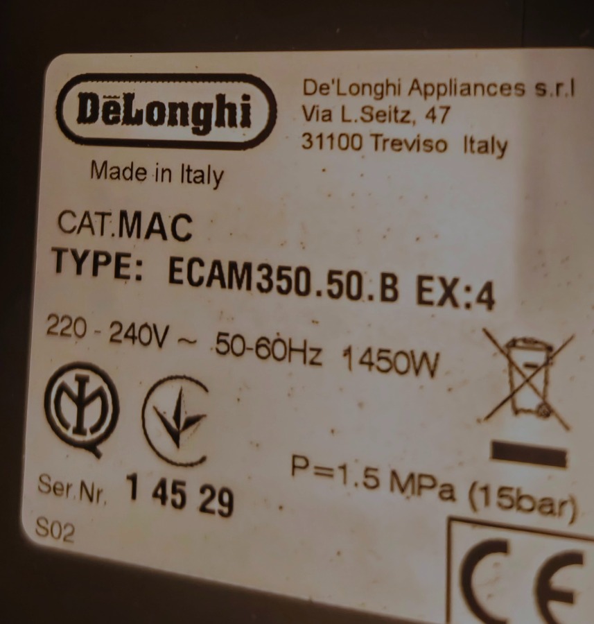

    Hinter dem Wassertank ist seitlich am Gehäuse ein silberner Aufkleber angebracht, bitte diesen mal fotografieren und Einstellen, daraus ist das Baujahr ersichtlich.

  • Hallo TeKa
    Die Maschine wurde im November 2021 gekauft , wird eigentlich täglich benutzt , aber zusammen pro Tag selten mehr als 6 Portionen und fast immer auch mit Milchschaum !
    Es gelangt schon jetzt mehr Wasser in die Tropfschale als sonst , aber bei der Füllmenge der Gläser ist es kaum zu merken .
    Beim ein- und ausschaltspülen kommt aus dem Auslauf KEIN Wasser mehr an , beim extra Spülen braucht es etwas Zeit , dann kommt wenig Wasser !!
    Ich hoffe , die Info hilft dir bei der Analyse .
    Grüße Rainer

  • Hallo Rainer,
    diese Maschinen sind leider nicht für häufigen Dampfbezug geeignet.
    Der heiße Dampf muss im oberen Brühkolben durch das mechanische Umschaltventil, was bei diesem vorzeitige Ausfälle verursacht.
    Wer häufiger Milchgetränke bereitet sollte unbedingt die Finger von den Maschinen mit der Endung EX:4 lassen!
    Es sind in letzter Zeit gehäuft Maschine mit der Endung EX:4 bei um die 6.000 Bezügen aufgetaucht.
    Bitte zuerst noch wie oben beschrieben den Druckentlastungsschlauch auf Durchgängigkeit prüfen.
    Wenn dieser frei ist, dann ist für die Reparatur der Maschine ein neuer oberer Brühkolben erforderlich.
    Hier findest Du eine Beschreibung des oberen Brühkolben und des wahrscheinlich defekten Umschaltventils:
    komtra.de/forum/index.php/Thre…rer-Br%C3%BChkolben-ECAM/
    Grüße TeKa
