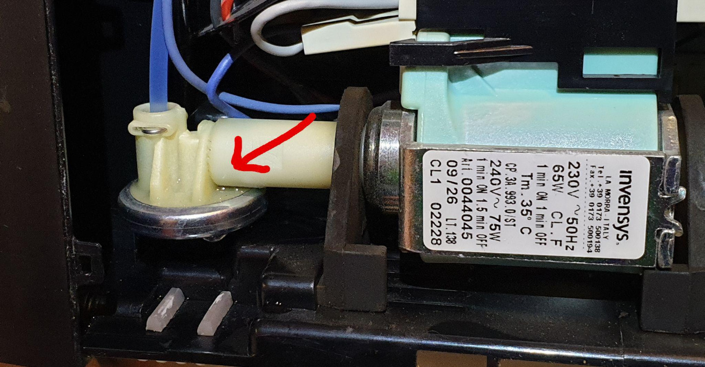

    Ich habe hier eine Jura F70, es läuft Wasser aus.
    Als Ursache habe ich das Kunststoffteil am Foto identifiziert.
    Kann mir bitte jemand empfehlen was ich da an Ersatzteil benötige und wie ich ausbauen kann?
    Vielen lieben Dank!
    Lukas

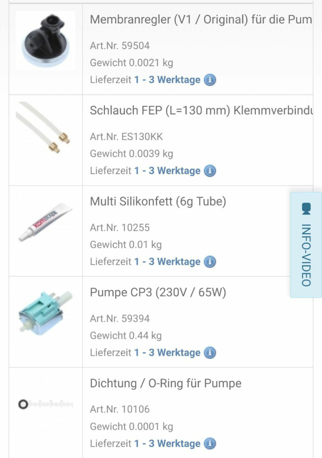

    und moin erst mal Lukas !
    Das Teil heißt Membranregler und ist mit der Pumpe verschraubt. Dazwischen ist ein spezieller O- Ring. Ob diese Dichtung verantwortlich ist für den Wasseraustritt oder ob der Membranregler selber defekt ist, kann ich so nicht sagen. Aber bei juraprofi.de oder komtra.de gibt es Serviceanleitungen. Da wird z.B. genau beschrieben, wie die Maschine zu öffnen ist, wie die Pumpe ausgebaut wird und wie der Membranregler gelöst wird. Wenn du den Membranregler fest mit dem dazwischenliegenden O- Ring ( gefettet mit Silikonfett versteht sich ) verschraubt hast, kann es sein, dass die Richtung nicht stimmt für die Verbindung des Druckschlauches mit dem Thermoblock. Mit einem 14 er - Maulschlüssel lässt sich die Fehlstellung aber korrigieren.
    Wenn die Pumpe noch einwandfrei funktioniert, würde ich sie nicht tauschen.
    Die Pumpe muss ausgebaut werden, um den O- Ring, der zwischen dem Membranregler und der Pumpe sitzt, zu tauschen. Die Gummihalter, mit dem die Pumpe mit dem Chassis der Maschine verbunden sind, lassen sich nur schlecht lösen. Da befinden sich kleine Dornen aus Kunststoff, die in die Pumpenhalter aus Gummi hineinragen, um das Befestigungselement aus Gummi zu sichern. Viel Erfolg bei der Montage und
    Wolfgang
  • Neu
    mit einem breiten Schlitz-Schraubendreher unterhalb der Pumpe die Gummihalterungen jeweils nach innen rausdrücken.
    Dann geht es recht gut raus. Vor dem Einbau die Gummihalterung schön beidseitig und am Rand mit Silikonfett einschmieren.
    Dann flutscht es auch relativ problemlos wieder rein...
