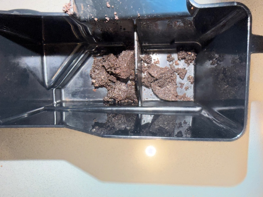

    Der Kaffeesatz ist nass und weich und nicht mehr fest und feucht als es in der Vergangenheit war.

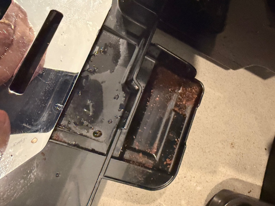

    Nach dem Bezug sehe ich neben dem sehr feuchten Kaffeesatz in der Auffangschale auch Nässe unterhalb der Auffangschale.

    Der Kaffeesatz ist ungefähr halb so dick wie es sein sollte.

    Nach dem einmaligen Reset folgender Stand: Der Kaffeesatz ist ein bisschen besser (siehe Foto). Aber es ist noch bei weitem nicht so wie es sein soll.
    Anbei weitere Fotos nach einem einmaligen Bezug.
    Bitte hier weitere Kommentare, bzw. Vorschläge.
    Danke

  • Zu Deiner Frage zum schwarzen Druckentlastungsschlauch:
    Wenn man vor der Maschine steht, dann ist dieser links am oberen Brühkolben - Richtung Mahlwerk unter dem oberen Endschalter.
    Die Kondensationskammer sitzt zwischen Wassertank und Brühraum.
    Der Kaffeetrester erscheint er mir sehr grob, sollte normalerweise etwa die Größe von Kristallzucker haben.
    Dadurch wird die Extraktion besser und der Kaffee schmeckt kräftiger.
    Auf welcher Einstellung steht das Mahlwerk?
    Wenn die Stärke in nächster Zeit hoch eingestellt wird, dann passt die Maschine die Dicke nach oben an.

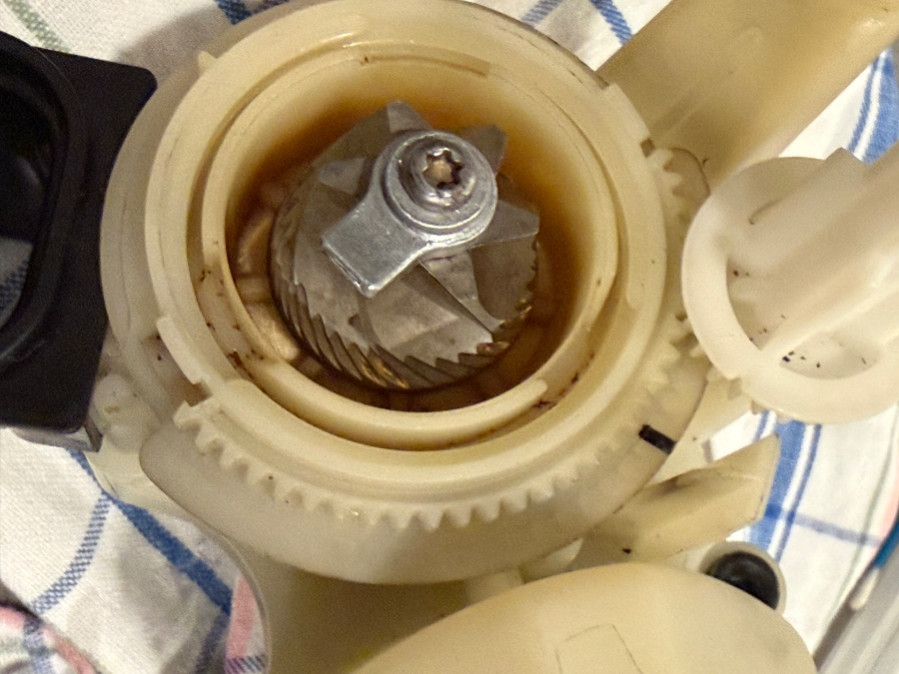

    Ich habe nun gemäß einer Ausbauanleitung (KOMTRA) das Mahlwerk ausgebaut und gereinigt. Es war stark verschmutzt, aber ich konnte keinerlei Schäden erkennen.
    Allerdings bin ich beim Zusammenbau an meine Grenzen gestoßen (siehe Bild). Kannst Du mir sagen, wo dieses Teil hingehört?
    Auch diese Beilagscheibe habe ich gefunden. Sie gehört zwar nicht zum Mahlwerk, aber ich weiß nicht, wo sie hingehört.
    Über Deine Hilfe beim Zusammenbau des Mahlwerks und der erneuten Grundeinstellung wäre ich sehr dankbar!

  • Das Teil, das Du gefunden hast, hat nichts mit dem Mahlwerk zu tun.
    Wenn es einen Innendurchmesser von ca. 5,5 mm hat, dann sollte es dieses Teil sein:
    komtra.de/delonghi-ersatzteile…hi-thermoblock-o-5mm.html
    Wurde bei der Maschine einmal der Durchlauferhitzer am Thermoblock gewechselt?
    Auch die Beilagscheibe sieht aus, also ob diese zu einer der vier Halteschrauben am Thermoblock gehört.

    Beim Zusammenbau des Mahlwerkes komme ich mit dem aufsetzen des oberen Mahlwerkes nicht weiter, wenn ich es auf ganz grob stelle und das obere teil einsetze dann ist die Spannung so fest, das ich überhaupt nicht mehr die stärke verstellen kann. Ich werde es morgen nochmal versuchen.
    Falls Du da einen Tip hast, auch wo der Schwarze Strich und die Kerbe an der Mahlwerksverstellung hingehört.

    Und im Downloadbereich haben wir einige Anleitungen für das Mahlwerk
