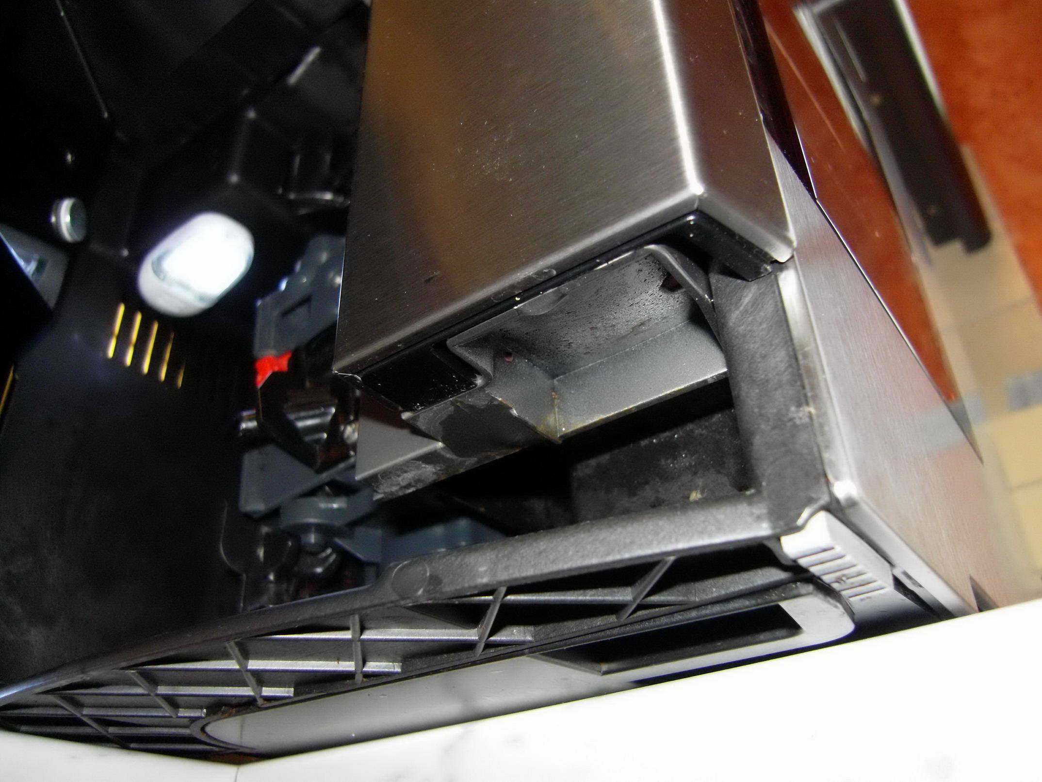

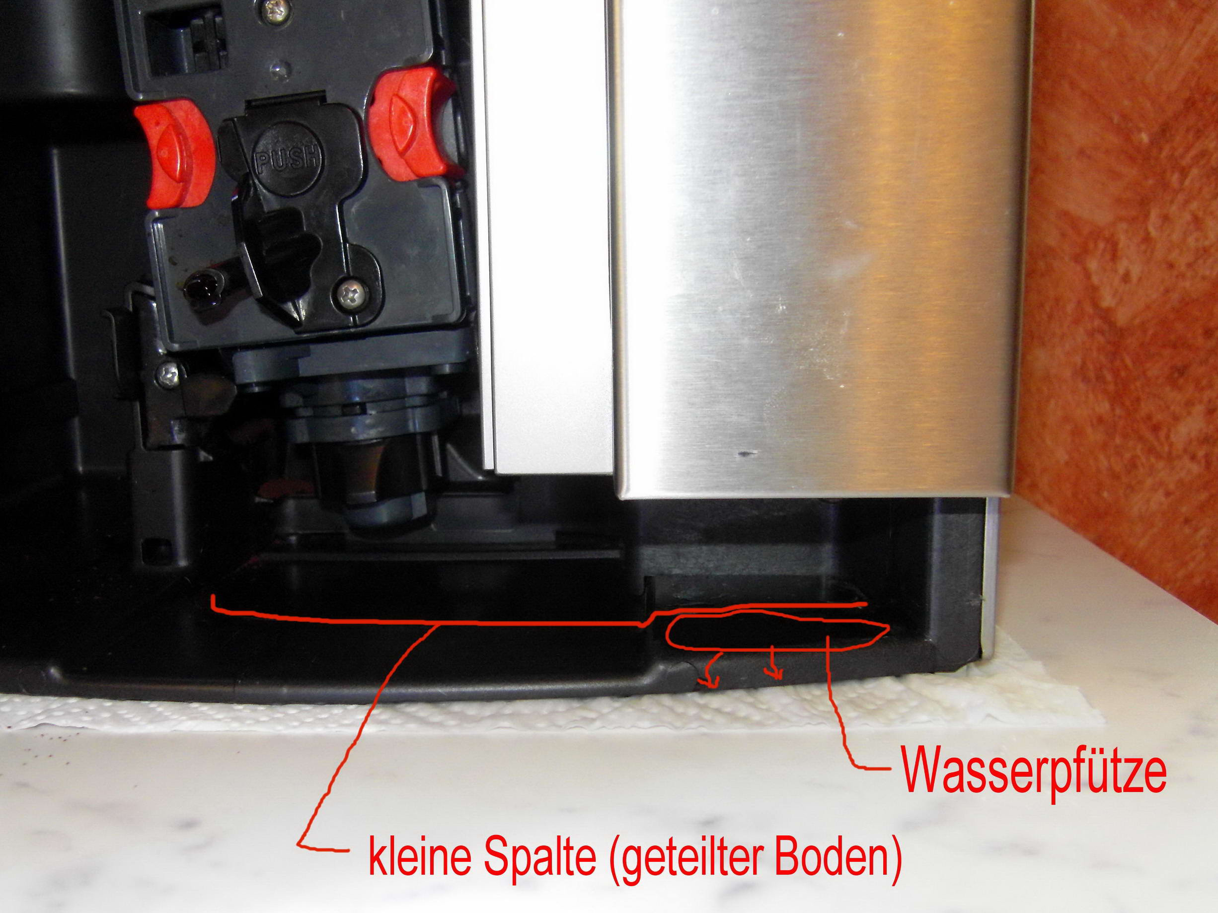

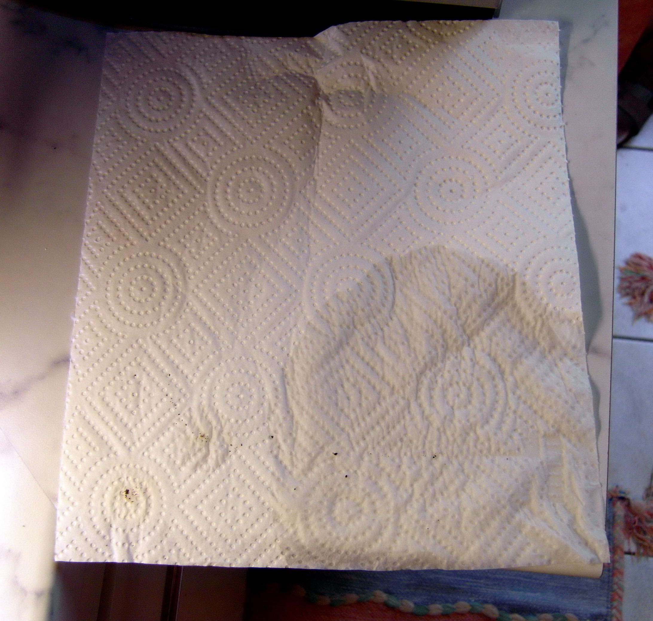

    zu diesem Problem habe ich hier im Forum nichts konkretes gefunden, deswegen fange ich neues Thema an:
    Unter meinem ESAM6700 habe ich ein Papiertuch, das regelmäßig durchnässt ist. Und zwar nur wenn ich Cappucino zubereite (oder andere Milchgetränke). Wenn ich nur reinen Kaffee zubereite, ohne Milch, dann ist kein Wasser unter dem Automat. Ich denke, dass dieses Problem durch das "Kühlwasser" verursacht ist, das Kühlt den Thermoblock nach dem Milchbezug. Und dieses Wasser landet teilweise unter dem Automat (meiner Meinung nach). Auf dem Foto habe ich gekennzeichnet, durch welche Stelle kommt wahrscheinlich das Wasser raus.
    Ich verstehe aber nicht, wie kommt das Wasser auf den Automat-Boden, weil dazwischen ist doch die Auffangschale ... ich muss das noch genauer anschauen.
    Der Automat hat noch ca 1 Jahr Garantie, aber falls das irgendeine kleinigkeit sein sollte, würde ich das lieber selber reparieren.
    Vielen Dank im voraus.

  • Ich würde nicht auf das Kühlwasser vermuten, da sonst auch bei Kaffeebezug Wasser unter Maschine wäre. Vielmehr tippe ich auf eine Undichtigkeit am Connector oder dem davor liegenden Magnetventil.
    Würde die Maschine einschicken, dann wird eh alles Andere auch gleich geprüft.

  • Und wie wars bei dir, wie oft ist das bei dir passiert, auch nur bei Milchgetränken?
    Ich hatte Wasser unter der Maschine ca 1x in zwei Tagen. Falls ich das richtig beobachtet habe, war das desto heftiger, je mehr Cappucinos hintereinander zubereitet wurde. Wenn ich einen Besuch hatte und ca 4-5 Cappucinos hintereinander gemacht habe, war das Papiertuch unter der Maschine total durchnässt (nicht nur ein Fleck wie auf dem Foto).
