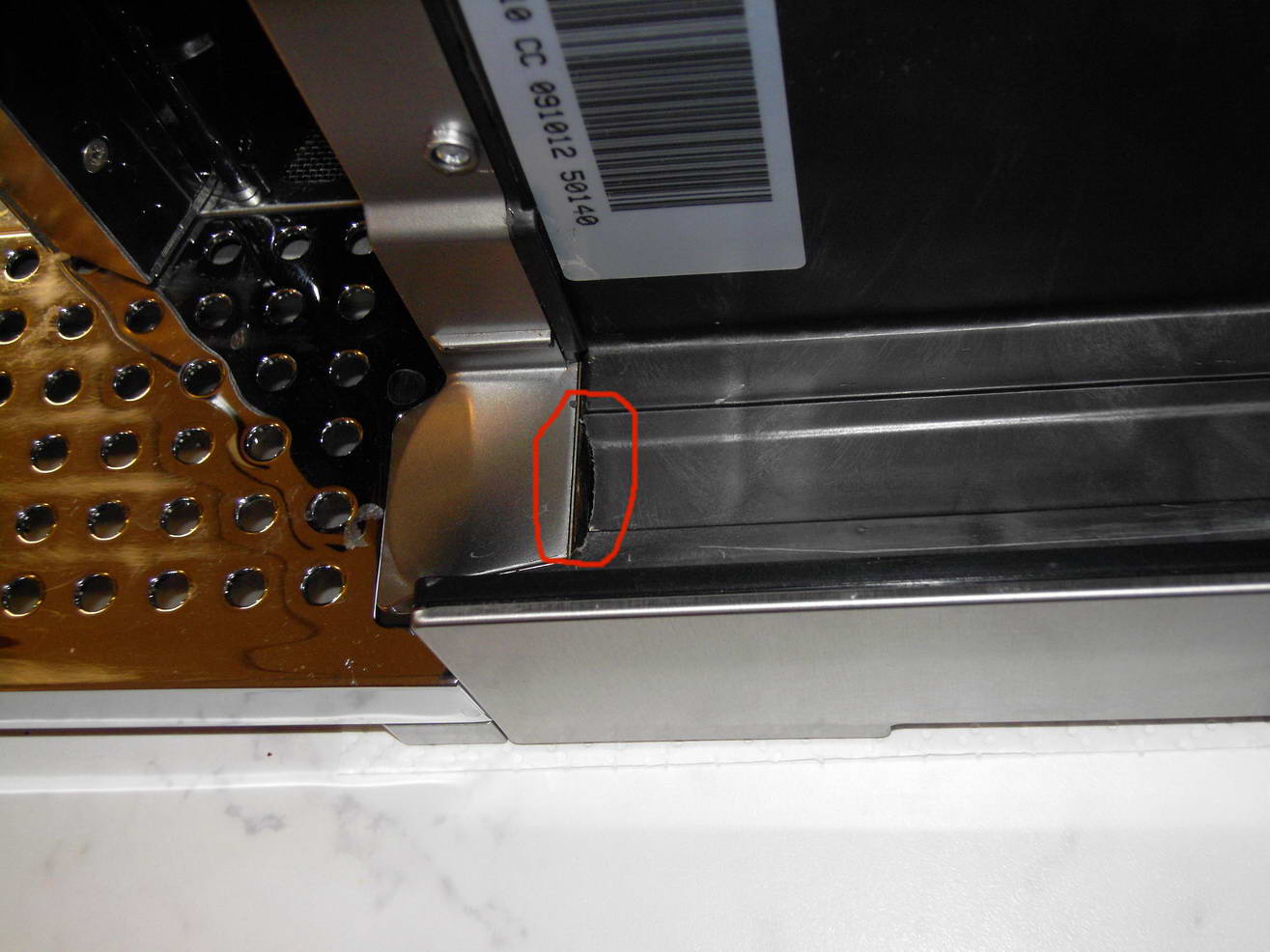

  • ... ich habe heute zumindest eine Maßnahme entdeckt, die bei der Reparatur gamacht wurde: eine vergrößerte Spalte unter dem Wassertank (siehe Foto).
    In diesem Bereich habe ich schon früher ein Problem vermutet, weil es so ausgesehen hat, dass der Wasseraustritt hauptsächlich nach dem Nachfüllen des Wassertankes passiert ist. Nach ein paar Wochen ist es aber immer öfters passiert, bis es so ausgesehen hat, wie am Anfang dieses Themas beschrieben wurde. Auf jeden Fall gibts kein Wasser mehr weder unter der Maschine, noch unter der Auffangschale. Vielleicht war das eine kombination von mehreren Problemen.

  • Ich habe jetzt festgestellt, dass das Wasser immer nach dem Befüllen des Wassertanks und nach Entleeren der Auffangschale austritt.

  • Esam 6700 undicht am Wassertankablauf
    Das Problem mit der Undichtigkeit ist ein Konstruktionsfehler.
    Wie schon bereits gesagt wurde muss am Gehäuse nachgearbeitet werden, damit das Wasser in die Schale tropft und nicht daneben läuft. Grund dafür ist die bündig Vorgesetzte Blende.
    Ich habe ebenfalls nacharbeiten müssen. Ist eigentlich kinderleicht.
    Man kann es mit Teppichmesser pukSägeblatt und einer Feile schnell erledigen.
    Ca. 1,5-2mm müssen weg damit das Wasser abtropfen kann.
    Das Ergebnis kann man gut im dem Bild sehen.
