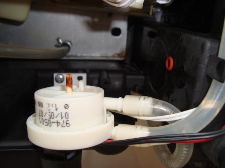

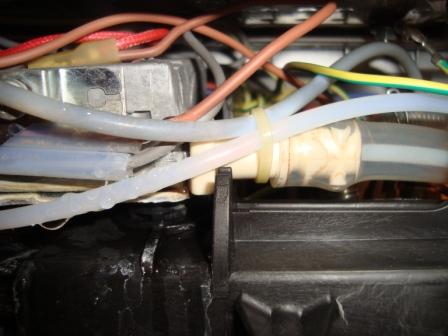

  • vielen Dank für die Anleitung zum Aufmachen. Nach dem Öffnen denke ich, dass der Wasserauslauf an dem Teil auf den Bildern liegt, da dies auch nicht mehr komplett auf die Öffnung geht. Wie heißt dieses Teil und ist es einfach zu tauschen?
      29,66 kB, 448×336, 1.859 mal angesehen
      25,42 kB, 448×336, 1.680 mal angesehen
  • Das ist das Flowmeter, einfach Schläuche und kabel abziehen.
    juraprofi.de/DeLonghi-Ersatzte…evollautomaten::6816.html
  • Das ist der Raccord, einfach Sicherungssplint nach oben oder unten rausziehen, dann kannst du den Raccord rausziehen.
