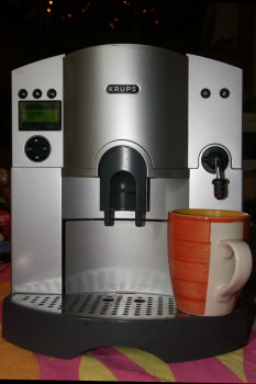

    Morgen,
    ich habe leider den schwarzen Peter gezogen, nach dem ich unseren KVA erfolgreich repariert habe und meine Frau das ihrer Nichte erzählt hat, bringt die mal einfach
    deren Maschine mit...schau mal nach :1f644:
    Was das für ein Type ist weiss ich nicht, ist aber Baugleich mit einer Jura und die Maschine hat 19500 Kaffeebezüge bei 7 Betriebsjahre.
    Beim Bezug einer Tasse, kommt aus der Heisswasserausgabe zuerst 3/4 der Menge einer Tasse, dann der Rest aus der Kaffeeausgabe. Die ganze Zeit troft und
    damft die Heisswasserausgabe.
    Könnte mir einer sagen welchen Type die Krups entspricht und wo das Problem liegen könnte?
    MfG. Fred

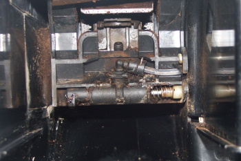

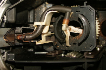

    gerade habe ich noch mal nee Tasse bezogen, jetzt ist 3/4 in der Tasse und 1/4 in der Schale, die Heisswasserausgabe ist 100% dicht.

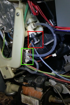

    Gehe ich richtig in der Annahme, das es am Drainageventil liegt, wie in Bild1 zu sehen.
    In Bild2 (rot/grün Makiert) ist mal Wasser ausgetreten, hängt das evt. mit dem Überduck zusammen?
    MfG. Fred

  • Wenn es nur klares Wasser ist, was verloren geht, dann kommt das aus dem DV, wenn es Kaffeewasser ist, dann sind die Kolbendichtungen der Brühkolben hinüber.
    Mit "rot markiert" meinst Du das Auslaufventil? Das wird ab und an mal undicht. Aber eine Etage Tiefer, dort wie die beiden Schläuche hineinführen, sieht es gravierend undicht aus.
  • Das Wasser in der Auffangwanne ist in der Tat braun, also Wasser aus dem Brühkolben, bei über 19000 Kaffeebezügen erscheint mir das logisch, das
    "Kolbendichtungen der Brühkolben hinüber" sind.
    Ich denke, das ich den kompletten neuen Brühkolben mit allen Teilen für 71EU holen werde, damit ist das Wasser-Prob gehalten, oder?
    Bezüglich der Kalkablagerungen an den beiden markierten Teilen(habe ich jetzt nachmakiert), kann das von einem verschluderten Entkalken stammen, also das
    sich irgendwo eine Verstopfung aufgebaut hat und an den Teilen halt das Wasser rausdrückte?

    Meiner Meinung nach übliche Verschleißerscheinungen. Die Druckschlauchdichtungen in beiden Bauteilen geben auch irgendwann einfach den Geist auf und dann suppt es da mehr oder weniger raus und hinterlässt dann genau solche Kalkspuren. Wasserverlust durch Überdruck ist eher auszuschließen, da die Maschine vorher eine Fehlermeldung ausspuckt, da wegen dem Überdruck kein Wasserfusssignal mehr vom Flowmeter an die Maschinenelektronik gemeldet wird.

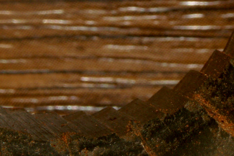

    Das Mahlwerk habe ich auch zerlegt und bin der Meinug, das man die Mahlsteine auch ersetzten sollte (Bild), obwohl der innere Stein OK ist.

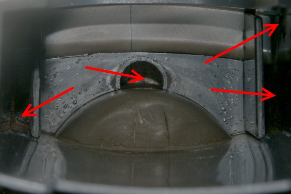

    Hat einer ne Idee, wie ich den Auslaufschieber von innen sauber bekomme, hab schon 3 Reinigungstabletten verbraucht, da bleibt aber immer
    noch Knaster unter drinn (Bild), das Neuteil für 22,95€ ist mir zu teuer.

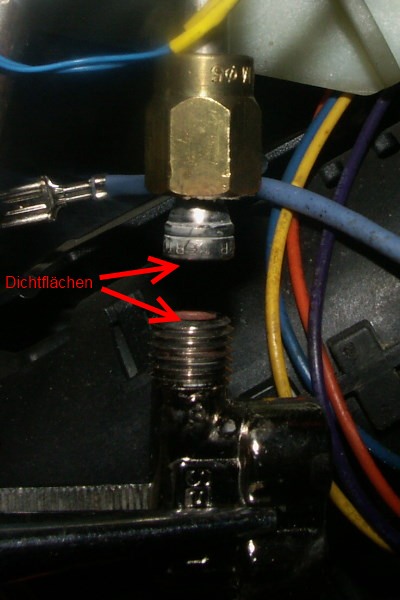

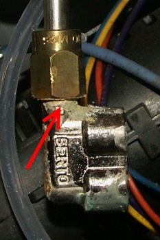

    @BS... unbedingt muss ich den Wasserverteiler abdichten, meines erachtens kommt die Hauptundichtigkeit von der Flanschverbindung, siehe Bild.
    Zwischen Verteiler und Rohr ist keine Dichtung, ich habe mir eine Teflondichtung gemacht und werde die dazwischen setzten, die Schläuche werde
    ich auch ersetzten, wegen des dem geringen Kostenfaktor.

    Auslaufschieber:
    ich breche den eingeklebten Kunsstoffeinsatz aus dem Auslaufschieber raus.
    Dann lege ich ihn in ein Ultraschallbad und reinige ihn abschließend mit
    entfettendem Küchenreiniger und einem Pinsel sowie Schlauchbürstchen
    bzw. Pfeifenreinigern. Je nach Lust und Laune klebe ich dann den
    Kunststoffeinsatz wieder ein, oder lasse ihn komplett weg. Er ist ohnehin
    nur dazu da um die beiden Auslaufdüsen möglichst gleichmäßig mit Kaffee
    zu versorgen. Das macht er aber nur solange er picobello sauber ist. Schon
    bei einer leichten Verschmutzung wird er schnell kontraproduktiv.
    Wasserverteiler:
    da gehört keine Dichtung rein. das ist richtig. Zusätzlich könntest Du das
    Gewinde und die Stelle an der die Teile "stumpf" aufeinanderstoßen mit
    Teflonband umwickeln - das mache ich immer so.
    Ich habe schon ca 20 solche Maschinen revidiert. Schläuche habe ich dennoch
    noch nie für so ein Gerät benötigt. Wenn Du aber unbedingt gerne neue hast,
    will ich sie Dir auch nicht ausreden.
    Auf dem Bild mit dem Mahlring kann man leider nicht allzuviel erkennen. Wenn
    eine Mühle deutlich mehr als 5000 Tassen "auf der Uhr" hat, tausche ich in der
    Regel pauschal die Mahlsteine bei einer Komplettrevision.
