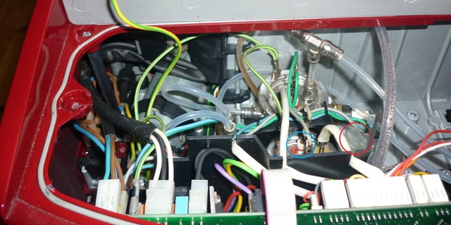

    So, ich habe mir die Fotos, die ich vor ein paar Tagen gemacht habe, noch mal genauer angesehen. Da ich diese Fotos ja ursprünglich nur dazu nutzen wollte, die Kabel wieder richtig aufzustecken, sind die Ausschnitte nicht immer gut, genügen aber, um sich einen Eindruck zu verschaffen.
    Was mir auffällt, habe ich mal umkreist.
    • Stecker (wurde samt Kabel getauscht)
    • Heißkleber (finde ich verdächtig...)
    • Die Halterung der Platine war nicht korrekt positioniert. Sie hatte einen Grat, so dass sie nicht weiter aufgeschoben werden konnte. Den habe ich entfernt. Jetzt sitzt sie richtig.
    • Auf den Boilern auch eine Masse bei den Verbindungen. Vermute, das muss so sein.
    Mehr sehe ich nicht. :nicken:
    Schönen Tag noch, Frauke

  • Auf den Bildern ist jetzt nicht so viel zu erkennen :1f609:
    Heisskleber gehört grundsätzlich nicht in die Maschine.
    Die rote Masse auf den Boilerdeckeln ist unbedenklich und stammt von der Heizungsmontage (Dichtmittel).
    Dass einige Stecker und Kabel nicht mehr original sind, hatten wir ja früher schon anhand dieser merkwürdigen Kabelverbindung auf einem Deiner früheren Fotos festgestellt.
    Die Isolierplatte ist übrigens völlig in Ordnung. Und auch die Nuten für die Kabelführung sind vorhanden (auf den Fotos sieht man doch sogar die durchgeführten Kabel)
