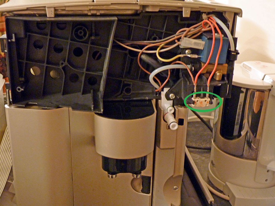

    ich habe ein Problem mit meiner 4 1/2 Jahren EAM 3500:
    der Milchbehälter wird nicht mehr erkannt. Ich habe zwischenzeitlich
    - die Kupplung ausgetauscht, an dem Taster liegt es also nicht,
    - den Milchschäumer (also den schwanzen Deckel auf dem Milchgefäß) ausgetauscht; auch hier funktioniert die "Zunge" einwandfrei.
    Ich habe als Ursache jetzt das "Teil" in Verdacht, dem diese "Zunge" signalisiert, dass der Milchbehälter eingesetzt ist; lt. technischer Hotline von Delonghi hat das Ding keinen Namen (?), man könnte es "Mikroschalter für die Spülfunktion" bezeichnen. Gibt es wohl nicht als Ersatzteil.
    Man sieht das Ding sehr leicht, wenn man die Front abgenommen hat, ist es ein kleiner weißer "Container", so ca. 1 cm lang und 1/2 cm breit.
    Ihr seid meine letzte Rettung, sonst wird aus dem KVA wohl eine Espressomaschine... :2615: Habt Ihr eine Idee, was man tun könnte? :verneig:
    Vielen Dank im voraus, kann auch gern ein Bild von dem Teil einstellen...
    Viele Grüße, jarod :1f615: :1f615: :1f615:

  • Hi,
    ich hab mal ein par Bilder gemacht; grün umrandet der "Übeltäter" von der Frontseite nach Abnahme des Frontblechs und auf dem zweiten Bild rot umrandet der gleiche Übeltäter von unten; da sollte eigentlich irgendetwas sein, das von der "Nase" des Milchbehälters hochgedrückt wird und dem Taster signalisiert: Milchbehälter da.
    Hoffentlich wird es jetzt etwas klarer, tu mich echt schwer, das zu beschreiben, wenn nicht mal von der Hotline ein Begriff genannt wird.
    Könnt Ihr mit dem Teil etwas anfangen?!
    Vielen Dank und viele Grüße, jarod

  • Für mich ist da der Auslöser/Taster futsch..
    *Könnte* das Teil sein.
    Weiß jetzt nur die Werte bei Deinem Microschalter nicht, auf dem Neuen steht 5A/250Vac.
    PS:
    Den passenden Microschalter sollten die DeLonghi-Servicestellen haben. Preis?

  • Hi caffeeman,
    danke für den Tipp - die Seite ist ja gold wert! :thump: :verneig:
    Ich glaube von der Form der Anschlüsse müßte das hier juraprofi.de/DeLonghi-Ersatzte…am-Thermoblock::7199.html der richtiger Mikroschalter sein, passt auf jeden Fall für EAM 3500.
    Meine Delonghi-Serviestelle hab ich heut angerufen, da wurde ich gleich mal abgefertigt, dass derzeit niemand da sei, der sich mit Delonghi auskennt... hahaha... :1f620:
    Aber ich bestell das Ding einfach mal...
    Nochmal besten Dank, ich werde mich melden, ob es der richtige Schalter ist.
    Viele Grüße, jarod

    so, heute kam die Lieferung von BND-KAffeestudio, der Seite, die Du mir empfohlen hattest. Hab den neuen Mikrotaster eingebaut, angeschlossen, zugeschraubt, eingeschalten.... und siehe da: der Milchbehälter wird erkannt und aufgrund der völlig neuen Ersatzteile (Kupplung und Milchschäumer) habe ich nun wieder Cappu wie am 1. Tag... :2615: :1f602: :2615: :1f602: :2615: :1f602: :2615:
    Danke nochmal für den Tipp, die haben ja wirklich jede Menge Ersatzteile, die man selbst anscheinend über Delonghi nicht erhält.
