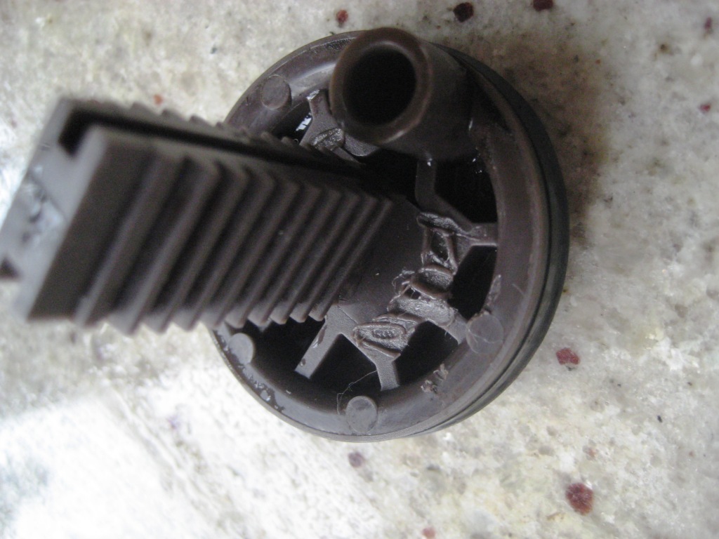

    falls der untere Kolben gebrochen ist, wird immer der Tipp gegeben, diesen mittels eines Lötkolbens zu "verschweißen".
    Leider ist das eine Vorgehensweise, bei der mir nach einiger Zeit doch bei 2 Kolben die Zahnstange wieder abgegangen ist.
    Deshalb mache ich es mittlerweile wie folgt:
    1. Der Zahnstange wird mittels eines geeigneten Klebers fixiert.
    2. Dann wird von "hinten" ein 1,5 mm Loch durch Dichtungsnut und den Fuß der Zahnstange gebohrt. Nicht ganz nach vorne Durchbohren.
    3. 1,5 mm Edelstahldraht durch die 2 Löcher stecken, so dass sie im Hohlraum gekappt werden können (siehe Foto).
    4. Schließlich mit dem Lötkolben mittels Material von den Stegen (rote Pfeile) von hinten die Dichtungsnutbohrungen zuschweißen.
    5. Als zusätzliche Sicherheit verwende ich dann ausschließlich Lippendichtungsringe, da diese eine ebene Auflagefläche in der Nut haben.
    Da die eigentliche Belastung jetzt durch die eingepassten Drähte aufgenommen wird, ist mir ein so überarbeiteter unterer Brühkolben
    bis jetzt nicht wieder kaputt gegangen.
    BS
    Büro: Jura GIGA X3 (Bj. 2014)
    Dieser Beitrag wurde bereits 1 mal editiert, zuletzt von BlackSheep ()
    bei meinem ersten Versuch, die Brühgruppe zu revidieren, ist mir der Kolben vom Tisch gefallen und gleich in zwei Teile (Kolben und Zahnstange) zerbrochen. Nach Einsatz des Lötkolbentips (vorsichtig an allen 4 Ecken) war das Teil nach wenigen Tagen wieder kaputt. Anschließend habe ich die gesamte Naht mit dem Lötkolben zugequackt:
    Das hält jetzt seit gut einem Jahr.
    Helmut
