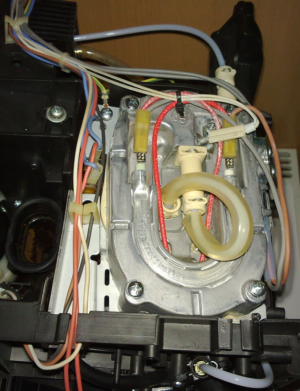

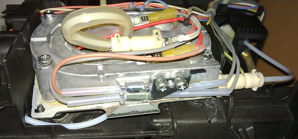

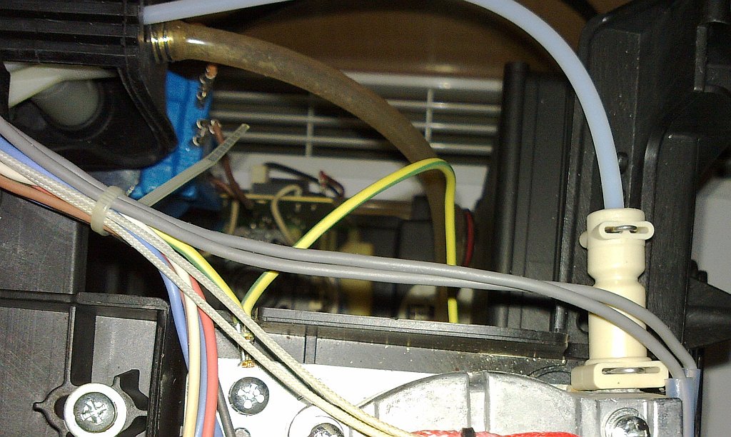

    Gibt es eine Zeichnung wo ich den eingebauten Thermoblock der Esam finde?
    Vielen Dank

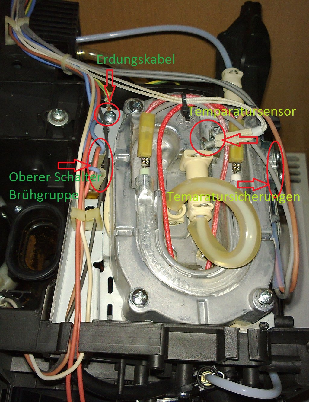

  • Wow das ist ja wirklich prima... vielen Dank :thump:
    Jetzt habe ich zwei Möglichkeiten entdeckt mit denen mein Problem zusammenhängen könnte ...
    Da wo auf deiner Zeichnung das Erdungskabel ist, dort habe ich das weiße Kabel (Temperatur?)Bei dir sitz es ja richtig auf dem Thermoblock, kann es sein das mein Thermoblock deswegen zu heiß geworden ist und es dann gedampft hat?
    Und dann sind ja da seitlich die Kabel zum einstecken und da habe ich vor das doppelte (rotes Kabel und blaues kabel) und hinten das Blaue.. bei dir ist es genau andersrum....
    Werde es mal genauso machen wie auf den Bildern (habe sie gleich gespeichert, damit ichs ab jetzt (immer wenn nötig) sofort zur Hand habe)!
    Hoffe dann ist das Problem behoben.
    Vielen Dank :blumen:
    Gut Möglich. Bis zu einer gewissen Temperatur wird es gehen, dann sollten die seitlichen Sicherungen auslösen. Und ob die nur 1x gehen und dann für den Müll weiß ich jetzt nicht.
    Wenn ja musst Du Dir neue besorgen.
    Das ist der Schalter (Öffner) für die Brühgruppe. Damit wird im weiteren Sinn die Brühgrupper gestoppt, wenn sie am oberen Punkt angekommen ist.

  • Wurde am Thermofühler Wärmeleitpaste verwendet? Wenn nein, ist es kein Wunder, wenn der Thermoblock zu heiß wird. Die Übertemperatursicherungen am Thermoblock funktionieren nur 1x (Schmelzsicherungen), dann ist die Stromzufuhr zur Heizung dauerhaft getrennt, der Thermoblock wird also gar nicht mehr heiß.
