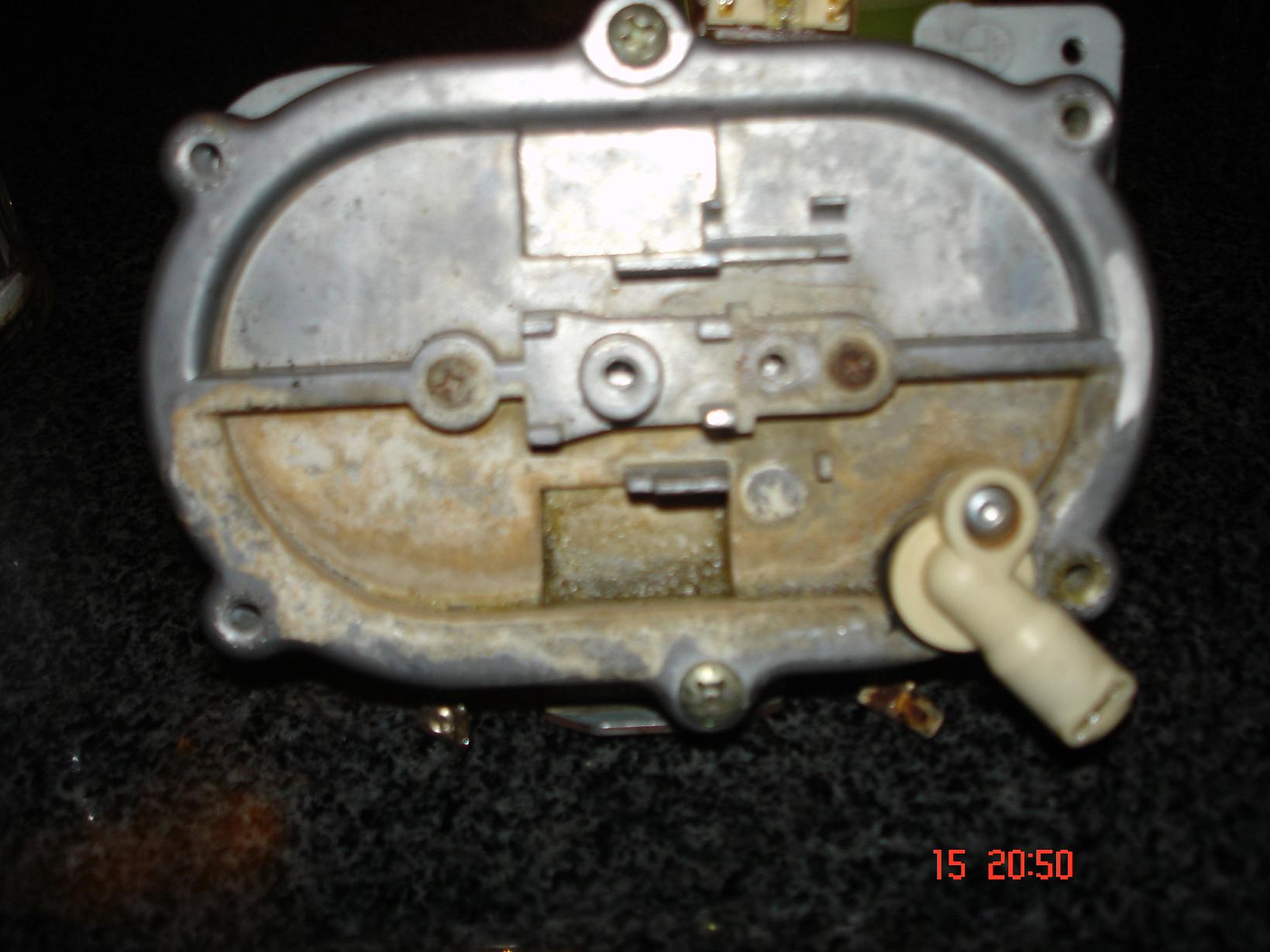

    ich habe mich letzte Woche hier angemeldet, weil ich ein kleines Problem mit meiner gebraucht gekauften EAM 4500 habe. Da werde ich demnächst mal rangehen und das Solenoidventil tauschen.
    Heute habe ich eine EAM 3200 für lau bekommen, weil sie angeblich defekt ist.
    Angeschaltet und siehe da: alles funktioniert, nur der Wasserdampf ist spärlich. Und es kommt auch bischen Dampf aus den Lüftungsschlitzen am Thermoblock.
    Da ich hier ja nicht viel finanziellen Schaden anrichten kann ( :1f609: ), dachte ich, schraub mal auf und schau mal nach. Dann hab ich gleich ein bischen Übung für die EAM 4500.

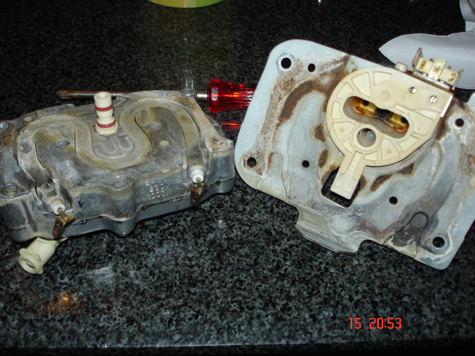

    Fakt ist: der Thermoblock ist irgendwo undicht, nur habe ich nicht gefunden, wo. Der Raccord ist definitiv dicht, wurde abgedichtet, weil er wohl mal undicht war. Da kommt nichts mehr raus.
    Das Blech ist auch ziemlich rostig ( siehe Bilder )
    Kann mir da jemand weiterhelfen, wie ich vorgehen soll? Lohnt sich da ein Kauf eines neuen TB oder soll ich den überholen?
    Wie kann ich wissen, ob der überhaupt noch ok ist?
    Habe das Gefühl, dass die Maschine auch nicht viel entkalkt wurde.
    Anbei die Fotos

    nach den Bildern ist auch der Anschluss für den Schlauch zum Dampfhahn undicht, was den Fehler erklären würde.
    Wenn der Thermoblock grundsätzlich noch funtioniert könntest du ihn revidieren (Dichtungen kosten ca 23 €) , das funktioniert mit der beigelegten Anleitung recht gut.
    Ein neuer TB kostet mit 60 € mehr als das Doppelte.
    lg
    Hannes
  • An den 2 Anschlüssen der Heizung mußt du ca. 50 Ohm messen.
  • immer noch paar Mängel
    So, ich habe mal durchgemessen
    TB mit abgezogenen Steckern 48 Ohm
    Temperaturfühler 140 K-Ohm
    Schmelzsicherungen haben Durchgang...
    Das heisst also, dass der Thermoblock noch in Ordnung ist? Sonst würde ja auch kein heisser kaffee mehr kommen, was er aber tut.
    Die Frage ist für mich nur : Was jetzt machen? wieder einbauén und entkalken oder Thermoblock auseinanderbauen und neue Dichtungen bestellen?
    Was für Dichtungen muss ich zusätzlich noch bestellen? Hatte was gelesen von Druckschläuchen usw.
    Würde mich über eine Antwort sehr freuen
    Vielen Dank im voraus

    nachdem ich nun den Thermoblock und den Brühkolben überholt habe, den Antrieb gefettet und alles schön gereinigt habe, läuft die Maschine, die ja angeblich Schrott war, wieder einwandfrei. :1f642:
    Irgendwie ein gutes Gefühl und das rumwerkeln macht auch richtig Spass...
    Lediglich der Kaffeeauslauf tropft noch, was an einem Riss im Material liegt--> Na ja, so what...
    Vielen Dank für eure guten Tipps
