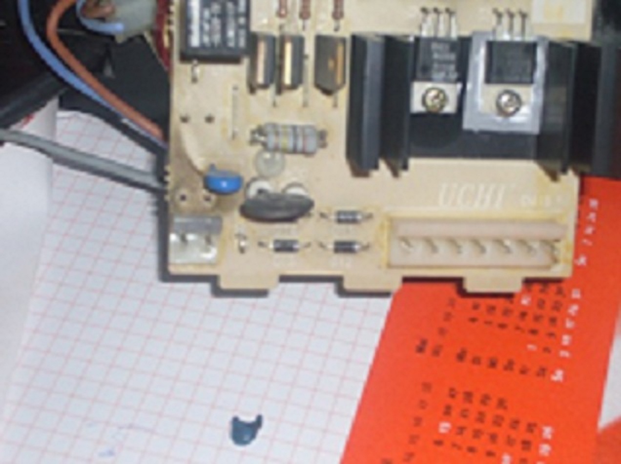

    Schon nach dem Aufschrauben der Rückwand stellte ich das erste Problem fest. Im Schacht unterhalb der Platine liegt ein blaues Teilchen, das wohl dort mal drangelötet war. Nun kenn ich mich da halt gar nicht aus. Die Maschine hat eigentlich soweit funktioniert. Demnach weiss ich nicht was dieses Teil für eine Funktion erfüllt. Ich bin gerade dabei ein Bild hier irgendwie einzustellen. Bis dato war die Datei zu groß.

    woher weisst du, dass die elektromagnetische Betätigung des DV's defekt ist? :1f615:
    Die Undichtigkeit befindet sich sehr wahrscheinlich an den Schlauchanschlüssen des Keramikventils (Dampfhahn)
    Das blaue Teil dürfte der Überhitzungsschutz von der Pumpe sein, der hat sich gelockert oder wurde einfach bei einer Reparatur vergessen. :1f624:

  • Ich kann es Dir nicht sagen, nur das die letzte Reparatur beim Tevi Markt war. Und seitdem war der Zählerstand der Bezüge auf 0 !!
    Das mit dem Magneten ist ein anderer Fehler, den die Maschine produziert. Deswegen Wechsel des DV und Magneten.
    Nicht die Gummihalterungen der Pumpe sind ab sonder die beiden Rastnasen mittig vom Schlitten.
    Ist dieses blaue Teil (Varistor) nur einmal auf der Platine? Für mich siehsts aus, als ob oberhalb des an der Platine sich befindenden blauen Teils etwas fehlt. Aber ich kenn mich da "null" aus. Ich schau jetzt mal ob ich ein Bild der Platine von einer Ultra im Netz finde. Dann kann ich mal vergleichen.

  • Ok....danke...!!!
    Hmmm....jetzt wäre die Frage, was "macht" dieses Teil....bzw was macht es jetzt nicht mehr........

    habe die Brühgruppe wieder eingesetzt, das DV und den Magnetschalter gewechselt und einen Probelauf durchgeführt. Funktioniert. Der Wasserverlust kommt definitiv vom Keramikventil, da tröpfelt es sichtbar runter. Hab schon ein neues bestellt.
    Ich werde nach dem Ersetzen des KV mal alle Funktionen probieren, vielleicht finde ich so heraus was das Teil, was auf die Platine gehört, für eine Funktion hat. :1f615:
