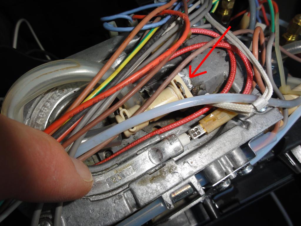

    ich habe eine 5 Jahre(?) alte DeLonghi ESAM4500 die seit neustem ein ganzen Bündel an Problemen macht:
    - zischt beim Einschalten/nach dem Kaffeebezug
    - Kaffeemenge ist zu gering
    - Kaffeetemperatur ist zu niedrig
    - Wasser unter der Maschine
    Nun haben ich nach der Anleitung hier im Forum die Maschine geöffnet und folgendes vorgefunden:
    Aus dem Teil mit dem roten Pfeil auf dem oberen Bild spritzt beim Kaffeezubereiten Wasser auf die Heizung und verkocht dort unter lautem Zischen, bzw. läuft teils seitlich vom
    Thermoblock daneben, teils in den Wassertank, teils in die Wasserauffangschale und teils in der hinteren rechten Ecke aus der Maschine.
    Wenn ich das richtig hier im Forum herausgelesen habe, handelt es sich bei dem undichten Teil auf dem oberen Bild um den Raccord, dann brauche ich also diese Dichtung, richtig?:
    komtra.de/index.php?page=product&info=542
    Das sollte die Lösung für die zu geringe Kaffeemenge und das Wasser unter der Maschine sein, aber was ist mit dem Temperatur, muss ich auch den Thermoblock ersetzen?
    In dem Zuge wollte ich noch das Mahlwerk austauschen, mir erscheint der Kaffee nicht mehr so stark wie früher, kann man den Verschleiß hier irgendwie erkennen? Damit ich weiß,
    ob das Sinn macht...
    Dann habe ich noch ein Problem: wie man sieht liegt auf dem zweiten Bild "unterhalb/neben" dem Thermoblock ein zerrissener Kabelbinder.
    Wo muss der hin, wo kommt er her? (keine Ahnung warum das Bild gedreht ist, ich hoffe ihr erkennt es dennoch...)

    falls der Thermoblock bzw. der temperatursensor kein technisches Problem hat, du kannst ja den Widerstand messen wie in verschiedenen Beiträgen hier beschrieben
    würde ich eine Thermoblockrevision machen, dafür gibts in den von dir schon verlinkten Shop ein Wartungsset für ESAM , dabei tauscht du alle Dichtungen am Thermoblock aus und die Maschine ist wieder dicht, und wenn der Themroblock kein technisches Problem hat wird er wahrscheinlich ziemlich verkalkt sein, also dann unbedingt mal Entkalkerlösung reinspritzen udn einwirken lassen damit er wieder kalkfrei wird.

  • Hallo Hannes,
    ich habe mir in dem Webshop einen neuen Thermoblock, ein Mahlwerk und die Raccord-Dichtung bestellt.
    Wird der Thermoblock nicht beim normalen Entkalkungsprogramm entkalkt?
    Hast du eine Idee wo der Kabelbinder hingehört?

  • Was der Kabelbinder an der Stelle sucht, kann ich mir nicht erklären. Original ist das nicht. War die Maschine schon mal in einer Werkstatt?
  • Hallo Gregor,
    nein, die Maschine ist im Erstbesitz und war noch nie offen.
    Es sieht so aus, als wenn der gerissen wäre und dann dort "hin geschleudert".
    Oder mit dem Wasser hingeschwemmt, durch die Undichtigkeit des Raccord schwamm es dort ziemlich...

  • So, nach gestern Abend habe ich meine ESAM4500 mehr oder weniger komplett zerlegt, gereinigt, Thermoblock und Mahlwerk ausgetauscht, den Sound-Mod ein- und alles wieder zusammengebaut.
    Ergebnis:
    - Maschine ist wieder dicht
    - Kaffee ist wieder heiß
    - Kaffee ist viel stärker als vorher
    - der Sound-Mod bringt wirklich was, leider nicht nur deutlich leiser, sondern auch von einem recht lauten Pfeifen/Quitschen begleitet...
    - den Abstand der Tresterschaufel habe ich durch rohe Gewalt "geradegebogen", die hatte sich im heißen Wasser beim Reinigen der Einzelteile der Brühgruppe wohl etwas verzogen...
    Ansonsten bin ich sehr zufrieden und danke für die Hilfe und Ratschläge!
