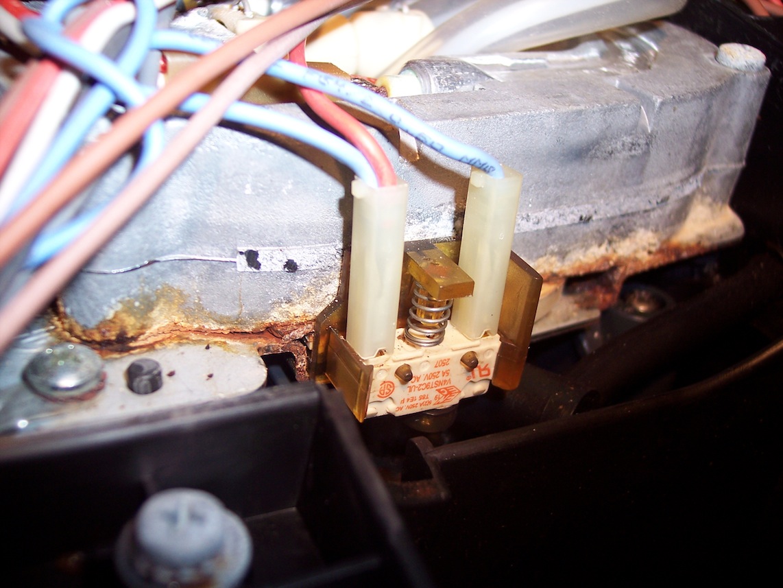

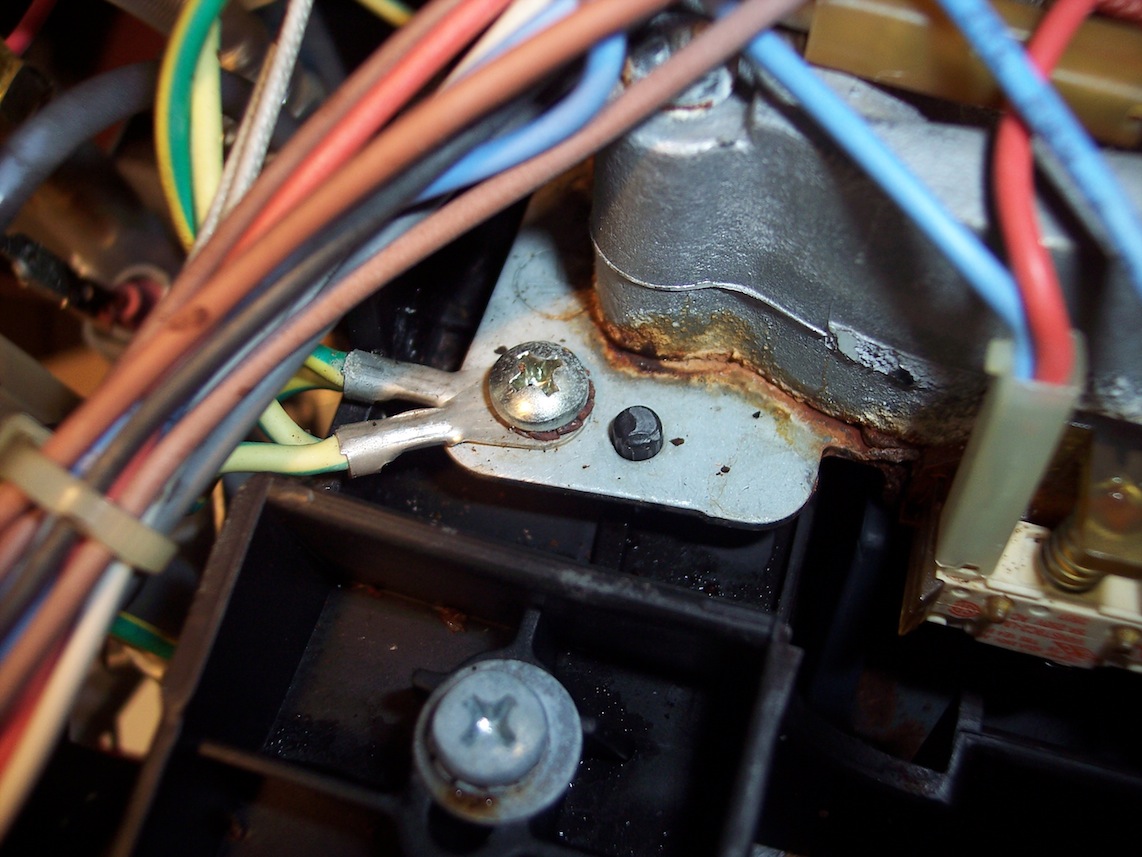

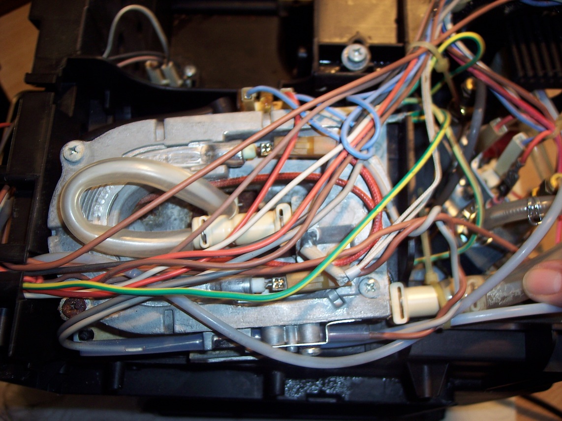

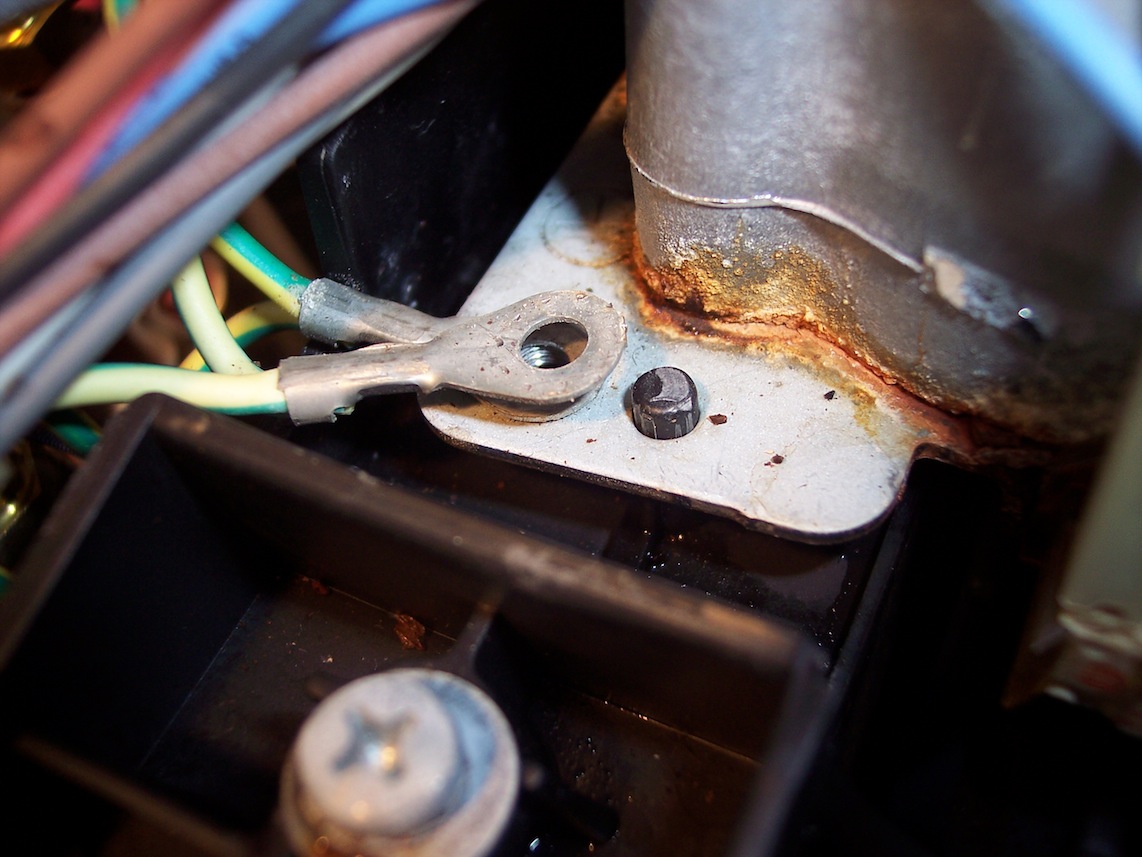

    ich habe paar Bilder geschossen.

  • Flexarius schrieb:
    Hab bis jetzt immer nur Bilder für die "kleineren" Modelle gefunden.
    Im Downloadbereich findest Du die Innenansicht zur 3500er, die unterscheidet sich nicht großartig von der 6600, damit solltest Du die Bauteile identifizieren können. Ein Multimeter und Erfahrung im Umgang damit hast Du?
    Was mir bei den Bildern aufgefallen ist: Bitte drehe die Schraube für die Erdungskabel wieder ein, zu Deiner eigenen Sicherheit! Und an der offnen Maschine immer nur mit herausgezogenem Netzstecker basteln.

    Kann ich die Maschine offen starten um zu sehen wo es leckt ?
    Wenn Du dabei die Finger aus der Maschine lässt ja. Einige Teile führen nämlich volle Netzspannung (230V). Wahrscheinlich ist entweder der Raccordanschluss des Teflonschlauches kommend von der Pumpe undicht, oder der Anschluss des oberen Brühkolbens (das gelbliche zylindrische Teil).
    Und nicht vergessen, die Bauteile mit dem Multimeter zu kontrollieren (Widerstände Heizung Thermoblock/Dampf, sowie deren Temperaturfühler).

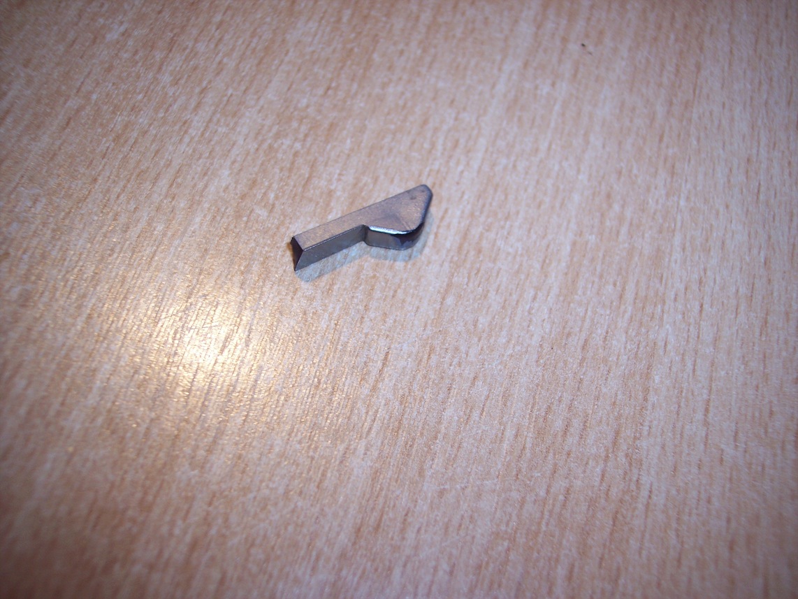

    Wegen dem abgebrochenen Teil schau ich gleich mal im Keller, könnte es nicht der Türverriegelungshacken sein?
  • Die Türverriegelungshacken schauen anders aus. Mit kommt das Teil auch bekannt vor, kann es aber auch nicht zuordnen. Wo war es denn gelegen, vorne im BG-Raum oder hinten drin?
  • Es könnte auch der Hacken sein, der den Wassertank gegen herausrutschen sichert. Dort wo du den Wassertank einschiebst, sitzt der links unten.

    Ich schau mir die Maschine morgen an und ich messe noch die fehlenden Widerstände. Dieses Plastikteil muss irgendwo in der Nähe des Milchbehälters gewesen sein. Es ist grau und hat schwarzen Abrieb, also irgendwo an der Vorderseite.
    Mir ist weiterhin aufgefallen, das an der silbernen Auffangschale auch ein Teil abgebrochen ist. Rechts neben der Ausformung für den Kaffeeauffangbehälter (in dieser Aussparung zur Brüheinheit) fehlt wohl ebenfalls ein Plastikstift. Das gefundene Teil passt aber nicht dran. Mach morgen noch Bild.
