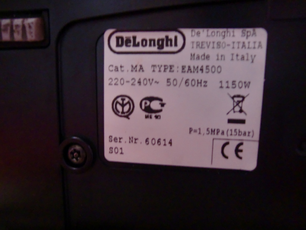

    • Genau, so ist es. Wenn auf dem Typenschild "EAM" steht, dann kann es keine ESAM sein. Da hat der Verkäufer falsche Angaben gemacht.
      Poste mal die Seriennummer, daran kann man erkennen, wann das Gerät gebaut wurde.
    • Moin,
      besten dank für die raschen antworten :1f602:
      ist das dann 100%, weil ich will den verkäufer nicht unnötig was unterstellen dann :1f600:
      die Seriennummer: 60614
      wird vmtl heißen das das baujahr 06/2006 ist oder?
      habe jetzt 250 für den VA bezahlt, was soll ich eurer meinung nach tun, in der ebay-auktion stand ESAM4500, preis drücken und den VA behalten, oder doch lieber zurück damit und nee ESAM holen ?? :denk:
      ps: hab noch das bild mit angehängt vom typenschild
      MFG

    • Das ist die falasche Nummer. Irgendwo (evtl. hinter dem Wassertank) sollte ein Aufkleber mit Barcode sein, da steht eine Nummer drauf, die so aussehen sollte:
      215009BE10040850269
      An den von mir rot markierten Zahlen kann man das Datum der Herstellung ablesen, in diesem Fall der 08.04.2010.
    • Naja, 250€ für ein EAM-Gerät wäre mir zu viel. Mehr als 150€ hätte ich dafür nicht mehr gezahlt. Vor allem solltest Du jetzt mal die Maschine öffnen und prüfen, ob der Raccord am Thermoblock noch dicht ist: Undichter Thermoblock EAM Modelle - Raccorddichtungstausch
      Bei dem Alter der Maschine nicht unwichtig.
      Edit: Der Verkäufer schreibt etwas davon, dass er die "Brühgruppe" neu eingebaut hat. Ich vermute mal er meint damit nicht die herausnehmbare Brühgruppe, sondern den Thermoblock, der von vielen fälschlicherweise Brühgruppe genannt wird. Evtl. hast Du dann Glück wegen des Raccords.
