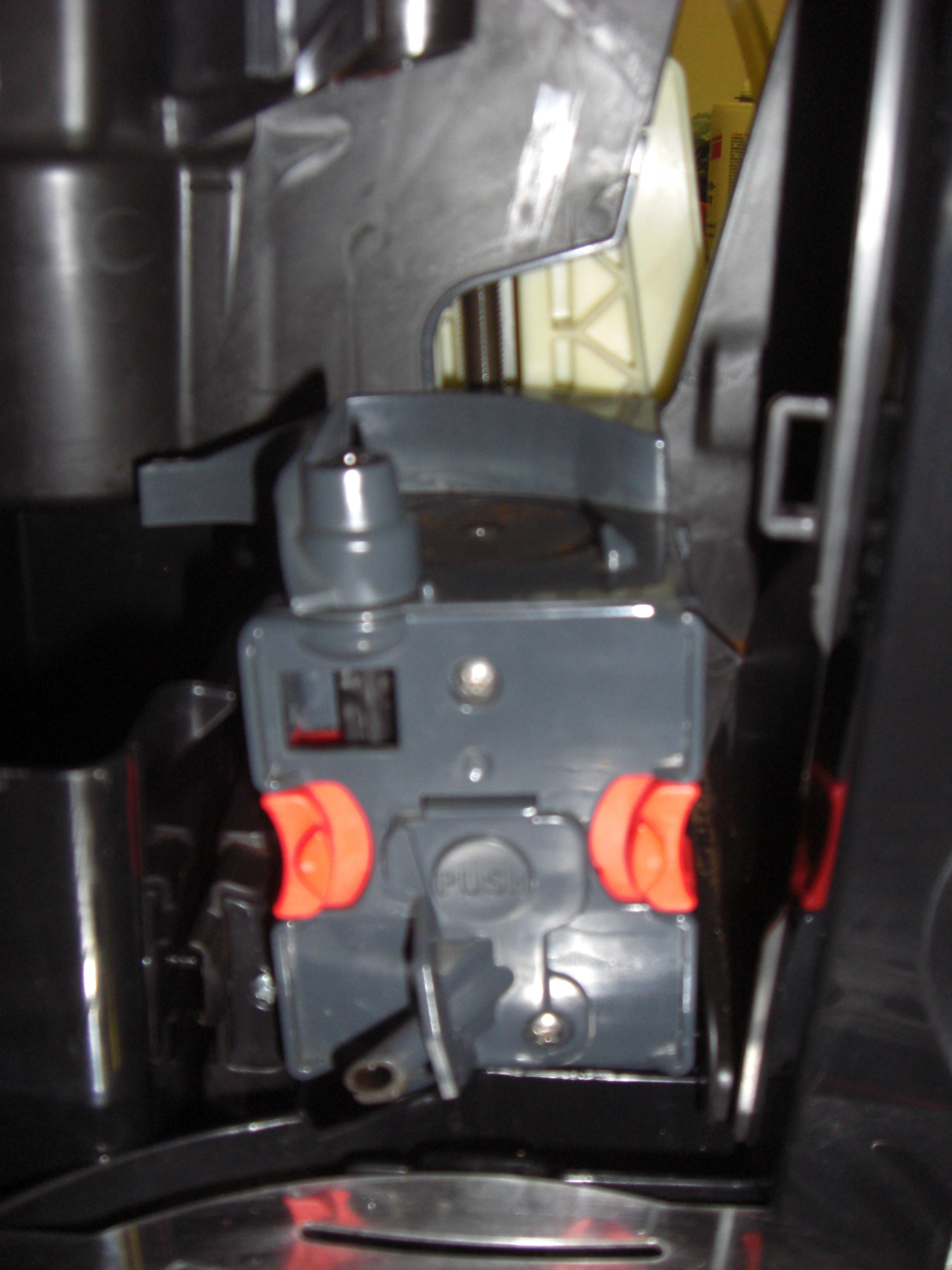

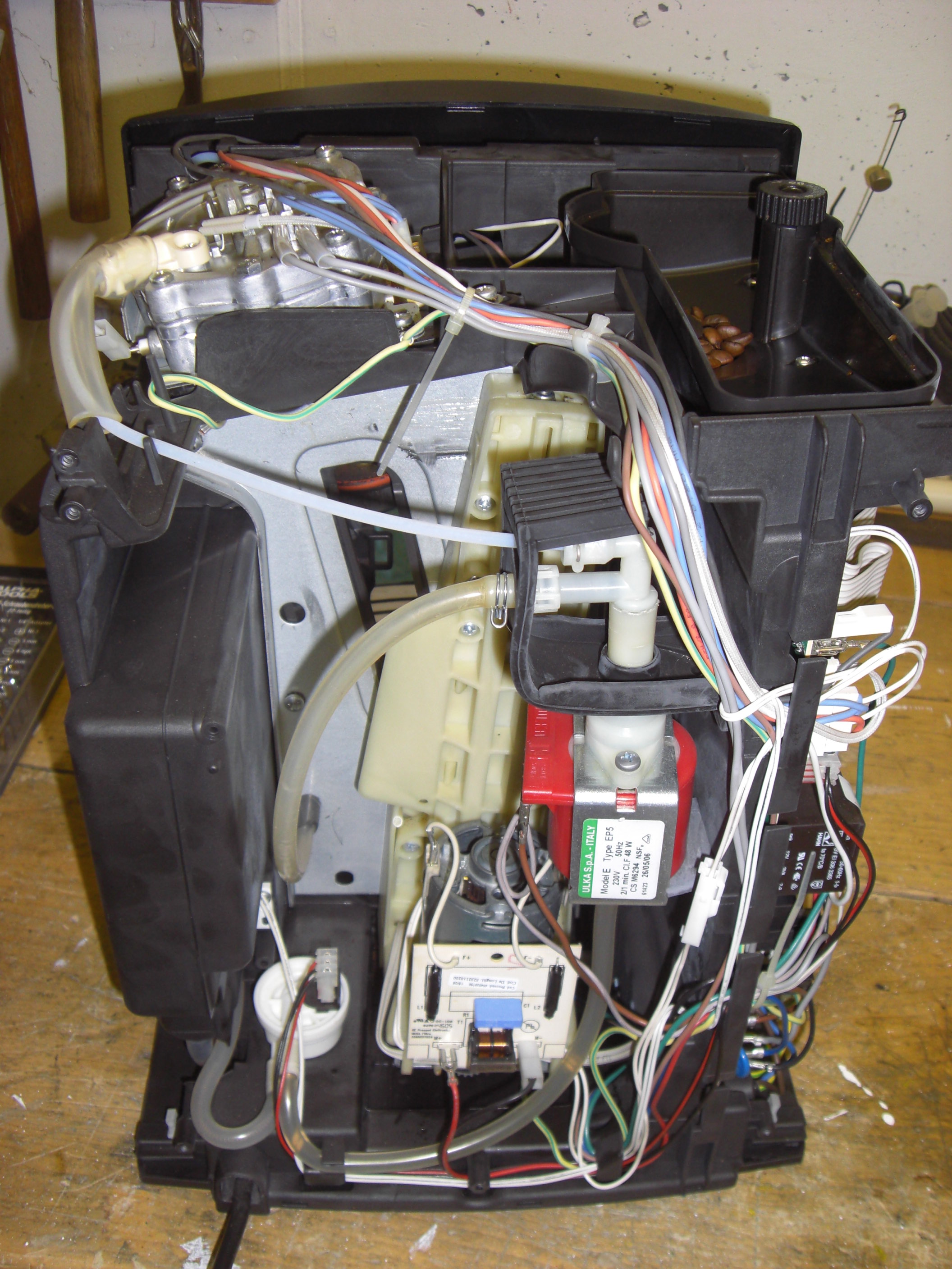

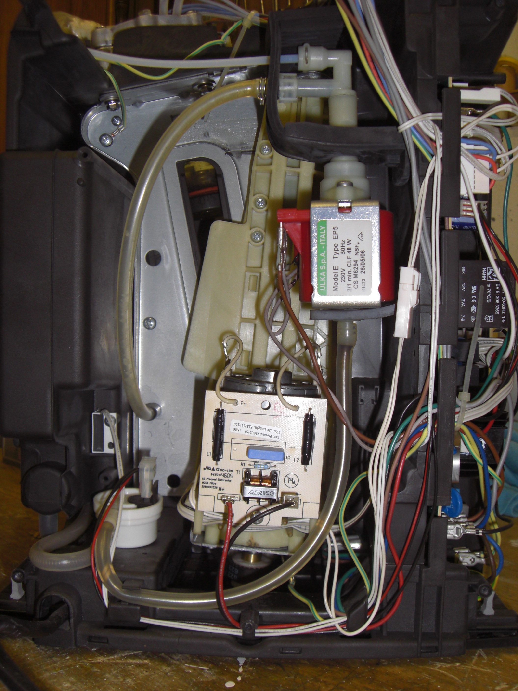

    Bei meiner Magnifica EAM 3000 B tauchte gestern folgendes Problem auf: Nach dem Einschalten heizt das Gerät auf; Es kam heißes Wasser aus der Kaffeedüse heraus. Allerdings bevor sie betriebsbereit sein sollte, kam ein lautes knarrendes Geräusch. Danach leuchte die Anzeige Tasse 1 und 2 und das Warndreieck.
    Ich bin aufgrund des Forums nun soweit, dass ich den Testmodus ablaufen lies: Ergebnis: Die Brühgruppe fährt sauber nach oben. Bei dem Fahren der BG nach unten allerdings geht etwas schief. Die BG bleibt zu weit unten und die BG läßt sich somit nicht entfernen. Außerdem kann man die Tropschale nicht entfernen. Der Auswerfer für den Kaffeesatz bleibt auch in ausgeklappter Stellung.

    Wie in deiner verlinkten Anleitung beschrieben muß die ganze Brühgruppeneinheit raus, um an den Schalter unten zu kommen. Allerdings habe ich eine EAM 3000 B und da schaut es einwenig anders aus. Vielleicht kannst du mir anhand meiner oben angehängten Bilder beschreiben wie und wo welche Schraube aufzumachen ist. Will ja an meinem besten Stück nichts kaputt machen.
