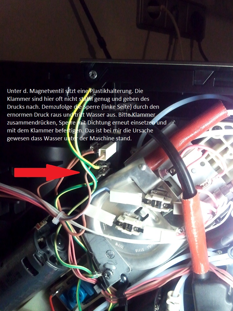

  • Hallo Gomma,
    ich habe das gleiche Problem. Das Problem tritt nur beim Benutzen der Milchkanne auf, und zwar nachdem es betätigt hast, egal ob reinigen oder Milchschaum etc. Ich habe daraufhin meine Maschine auseinandergeschraubt und habe auch das Problem gefunden. Ein schwarzer Schlauch geht vom Magnetventil in die "Abflußkammer". Ich habe den Schlauch vom Kammer getrennt und bei Betätigen der Milchkanne kam immer ein wenig Wasser herausgespuckt durch den Schlauch. Das andere Ende des Schlauchs ist direkt mit dem Magnetventil oder "Soledoventil" verbunden. Meiner Meinung nach müsste man den Ventil tauschen und hat sich das Problem erledigt. Oder in Rahmen der Garantie einschicken und reparieren lassen.
    Ich habe auch rausgefunden wie man das Gehäuse aufschraubt. Habe auch Fotos vom Innenleben der Maschine. Bei Interesse kann ich per Mail zuschicken.
    Ich hoffe ich konnte Dir helfen.
    Attila

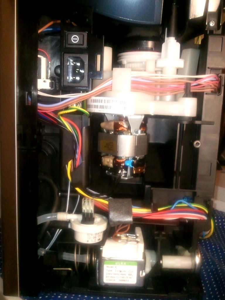

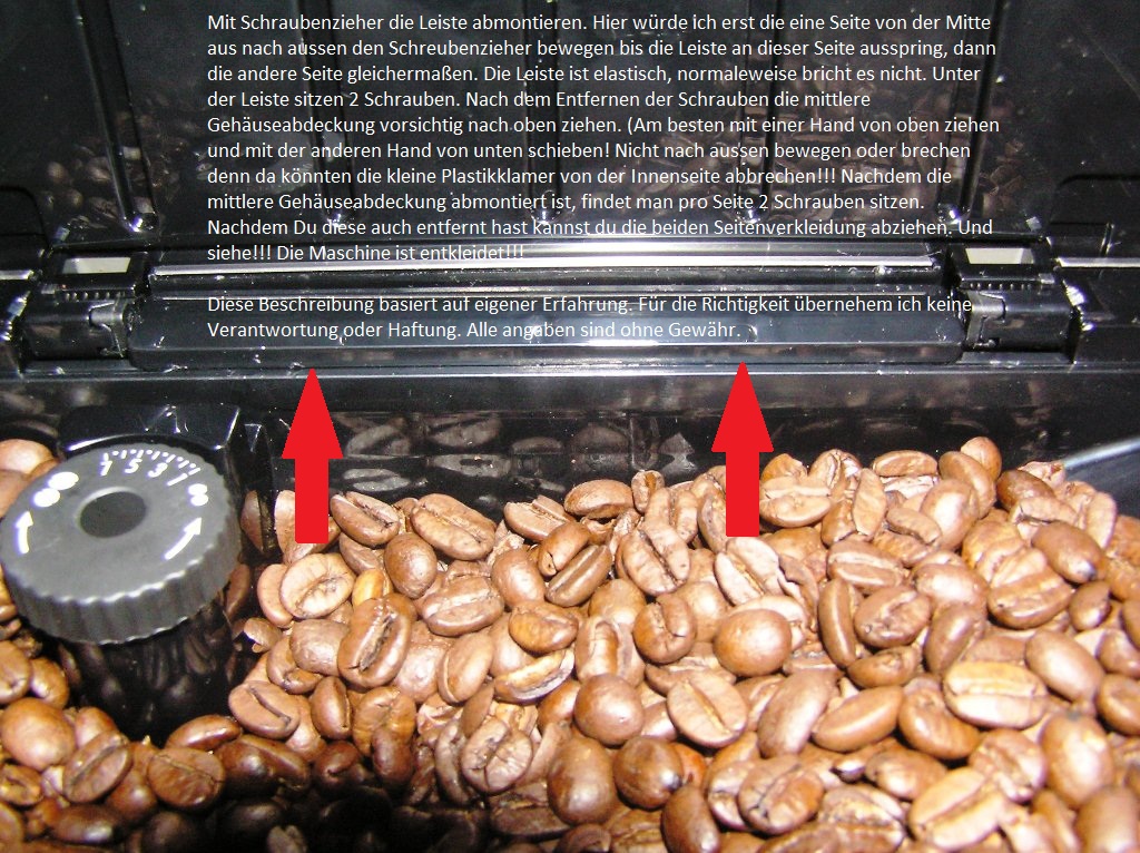

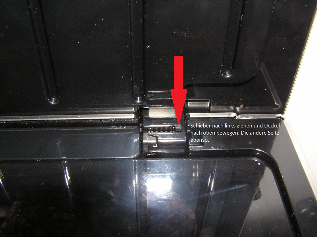

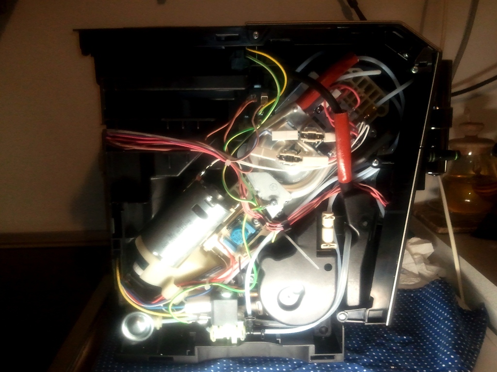

  • Demontage Delonghi ecam 26.455M
    Hallo Zusammen,
    nach langer Zeit habe ich paar Bilder erstellt bzgl. der Demontage. Für den Wasseraustritt (Wasserlache unter der Maschine) war eine Klemme verantwortlich unterhalb der Magnetvile. Alles beschrieben auf dem Bild "Manetventil"
    Falls noch Fragen bestehen bitte mailen.
    Danke und Gruß
    Attila.

  • Hallo Attila,
    da hat sich ja einiges verändert. Es wird Zeit, daß ich mal eine ECAM in die Finger kriege. Aber das ist der Nachteil, wenn man "nur" hobbymäßig schraubt. Da muß man warten, bis eine ECAM aus der Garantie raus ist und kaputt geht. Deine Anleitung zur Demontage des Gehäuses hört sich gut an. Danke auch für die Bilder. :thump:
