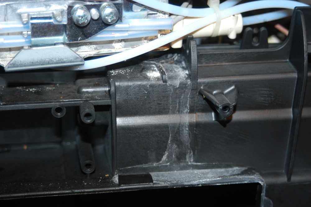

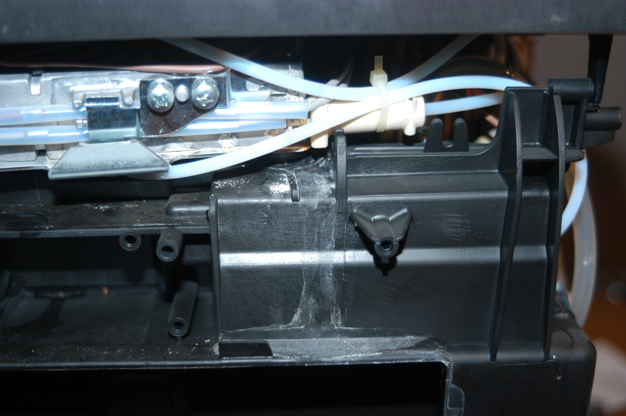

  • Nun denn meine Kaffeefreunde,
    hier kommt des Rätsels Lösung, hoffe ich. Kann zwar noch nicht genau sehen wo das Wasser herkommt (muss irgendwie unter der Heizung liegen die die obere Platte erwärmt) Bin gespannt wie Flitzebogen ob ihr beide mir da einen Tipp habt. Hurra, wir werden die Inkontinenz besiegen :1f642:
      224,5 kB, 1.000×665, 203 mal angesehen
      237,34 kB, 1.000×665, 207 mal angesehen

  • Jepp,
    Problem am Thermoblock. Nimm noch den Deckel ab und schau dir mal das Problem von oben an. Vielleicht ist es nur eine kleine Undichtigkeit am Flansch. Verfolge akribisch die Kalk und Rostspur und schau nach, ob es noch mehr kleine Undichtigkeiten gibt.
    Ich bin heute leider nicht mehr online und kann erst morgen wieder hier reinsehen. Vielleicht hat Stefan noch den einen oder anderen Tip für dich, ansonsten können wir uns ja morgen schreiben. Solltest du Probleme mit der Reparatur haben, können wir gern über Skype mal gemeinsam uns das anschauen.
