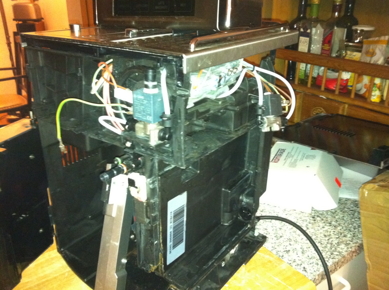

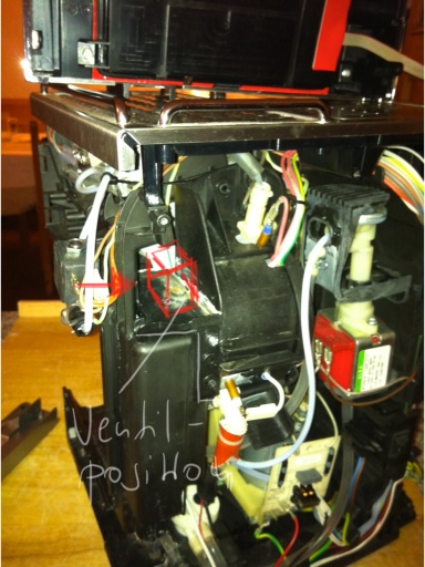

    UFF.. jetzt wird es aber spannend, ich habe hier zwei Bilder meiner Maschine, das hintere Ventil hängt seitlich raus undicht ist wie geschrieben der Winkelraccord. Ich helfe mir mit diesem Provisorium bis der neue Winkelraccord da ist. Ich habe die Bedienblende vorne aufgemacht und das vordere Ventil ebenfalls fotografiert. Nur an diesem Ventil sitzt oben ein Auslaufschlauch...
    Ich habe die Maschine in der Garantiezeit mal an einen DeLonghi-Service versandt, Fehler war ein explosionsartiges Zischgeräusch, nachdem ich das Gerät von der Reparatur zurückbekam ging eine nach der anderen Anzeigedisplayzeilen flöten. Wieder eingeschickt, Display, also Displayelektronik vorne wurde getauscht. Kurz darauf wieder Zischbumm und Dampf strömte vorne aus, das Display beschlug von innen.
    Das Gerät wieder einzuschicken habe ich mir dann gespart. Ich habe das Gerät geöffnet, die Bedienblende vorne abgenommen, dabei fiel mir auf, das der Ablaufschlauch, der von dem Ventil über dem Dampfauslaß, abgesprungen war. Er ist ja nur mit einem Kabelbinder befestigt. Eine genauere Überprüfung ergab, das der Ablaufschlauch total dicht war und deshalb abspringen mußte. Ich habe in gereinigt, leider hat mit das gezeigt, das der Kundendienst zwar den Schlauch aufgesteckt hatte, sich aber keinerlei Gedanken gemacht hat nach der Ursache zu sehen.
    Im Gegenteil, die neue Bedienelektronik, die einen Rahmen mit einem Dichtband besitzt, war so schlampig an der vorderen Blende befestigt, das wieder Dampf einströmen konnte.
    Ich habe den Fehler behoben.
    Das Gerät habe ich neu gekauft, wenn das Ventil vorne und das hintere vertauscht sind, so muß das der Hersteller oder der Kundendienst verbockt haben.
    Ich habe mal 2 Bilder reingestellt, ich wäre froh, wenn ihr einen Blick darauf werfen könntet..
    Viele Grüße
    Harald

  • Also diese Konstruktion ist mir absolut neu. Habe ich noch nie gesehen. Die Fehler bezüglich deines Displays gehen sicherlich auch auf diese merkwürdige Bauweise zurück.
    Der Überdruckschlauch über dem 3-Wege-Ventil sieht aus wie der, der aus dem Thermoblock kommt und in den Ablauf führt. Sehr mysteriös. Eigentlich kann ich nicht glauben, dass das so richtig ist. Hast du denn hinten keinen weissen/durchsichtigen Überdruckschlauch und auch kein Loch (von hinten betrachtet links unten neben dem Antrieb), durch das dieser nach vorne geführt wird?
  • Diese Konstruktion ist in meinen Augen auf gar keine Fall korrekt. Das der Schlauch an dieser Stelle furch den Dampfdruck immer abgesprengt wird ist kein Wunder. Da muss der ausführende Reparaturbetrieb Mist gebaut haben, so eine Konstruktion verlässt in meinen Augen kein DeLonghi-Werk.
    Mein Tipp: schreibe DL mal an und schicke denen die Bilder. Normalerweise sollten die Ventile genau anders herum montiert sein.

    Ein Überdruckschlauch transparent, den gibt es ,der geht wie beschrieben von dem Überdruckventil oben an der Pumpe nach links unten neben dem Antrieb und der wird nach vorne geführt.
    Wenn du dir das Ventil und den Verlauf des Ablaufschlauches vorne genau ansiehst, siehst du das der Ablaufschlauch nach unten in einer aus Kunststoff vorgeformten rohrartige Ausbuchtung nach unten steckt. (rechts neben den Dampfauslässen)
    Ich habe dieses Kunststoffteil nach unten abgeschraubt, um es zu reinigen, für mich ganz eindeutig ein Kanal der für austretende Flüssigkeit gedacht ist und in die Tropfschale führt.
    Deshalb kann ich kaum glauben, das die Ventile vertauscht sind..
    Soweit funktioniert auch eigentlich alles, bis auf das leichte Getropfe durch das Minilöchlein im Winkelraccord.
    Wenn das System vor überdruck durch das Überdruckventil an der Pumpe geschützt ist und das Überdruckventil seiner Aufgabe nachkommt, dann sollte doch alles in Ordnung sein, oder?
    Harald

    der transparente Überdruckschlauch, den ich meinte, muss von einer Verzweigung in die der Überdruckschlauch der Pumpe und der Überdruckschlauch des 3-Wege-Ventils mündet, neben den Antrieb nach vorne geführt werden. Die Schlauch-Konstruktion sieht dann aus wie ein "Y".
    Der Kanal vorne ist für den schwarzen Schlauch, der vom Thermoblock kommt. Ist an deinem Thermoblock überhaupt der schwarze Schlauch vorhanden (sitzt links neben dem oberen Endschalter)?
    Ich schliesse mich Gregors Meinung an und denke, dass der Techniker absoluten Mist gebaut hat.
    Auch ich würde an deiner Stelle die Bilder an DeLonghi schicken, damit dieser Mensch nicht noch mehr Unheil anrichten kann...
