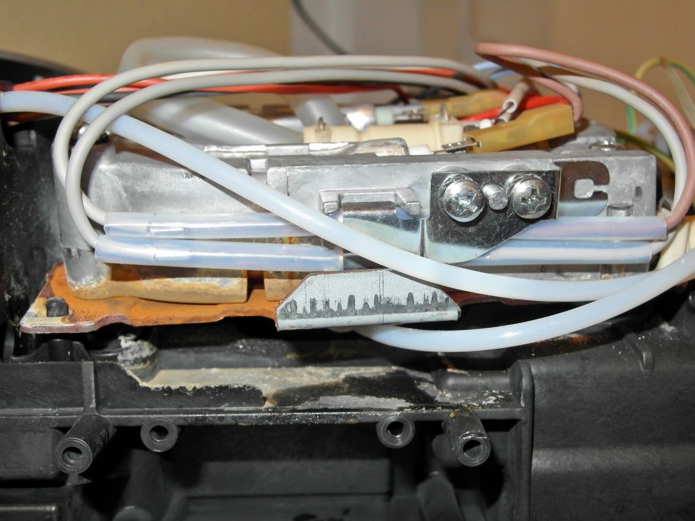

  • Zwischenstand:
    Also, nach dem Öffnen folgendes bis dato:
    -an der Rückseite war der linke obere Schlauchanschluß des Y-Schlauches vom Plastikknie abgezogen - wieder angeklemmt.
    -dieser Schlauch war außerdem dauerhaft mit der Erstmontage der Rückwand etwas gequetscht worden
    -ich habe die Brüheinheit vollständig zerlegt, gesäubert, gefettet und mit neuen Dichtungen wieder eingebaut - Zischen blieb aus dem von Gregor genannten Grund:
    -der Thermoblock läßt Wasser austreten :1f915: Jetzt muß ich wohl oder übel die TB-Revision machen!? :weia: (siehe Foto)
    Jan

  • Da steht ESAM...??? Ich habe aber lt. Rechnung und Bedienungsanleitung eine EAM 3300 erstanden. Naja, egal.
    Mein Thermoblock sieht halt so aus wie bereits mehrfach abgebildet und ich habe Ihn mit Hilfe der "falschen" Anleitung zerlegt, gewartet und wieder zusammen gebaut... :irre:
    Offensichtlich läßt sich der eigentliche Block nicht zerteilen, da aus einem Guß.
    Jedenfalls ist nach dem Tausch gefühlter 1000 Dichtungen das Zischen verschwunden, nur das Blinken nach der Zubereitung von Kaffee ist zu bemerken.
    Jan
