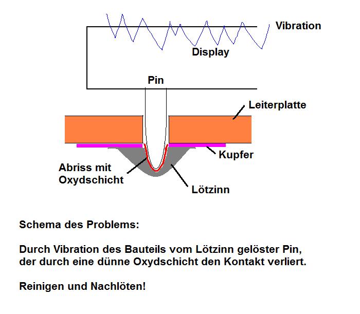

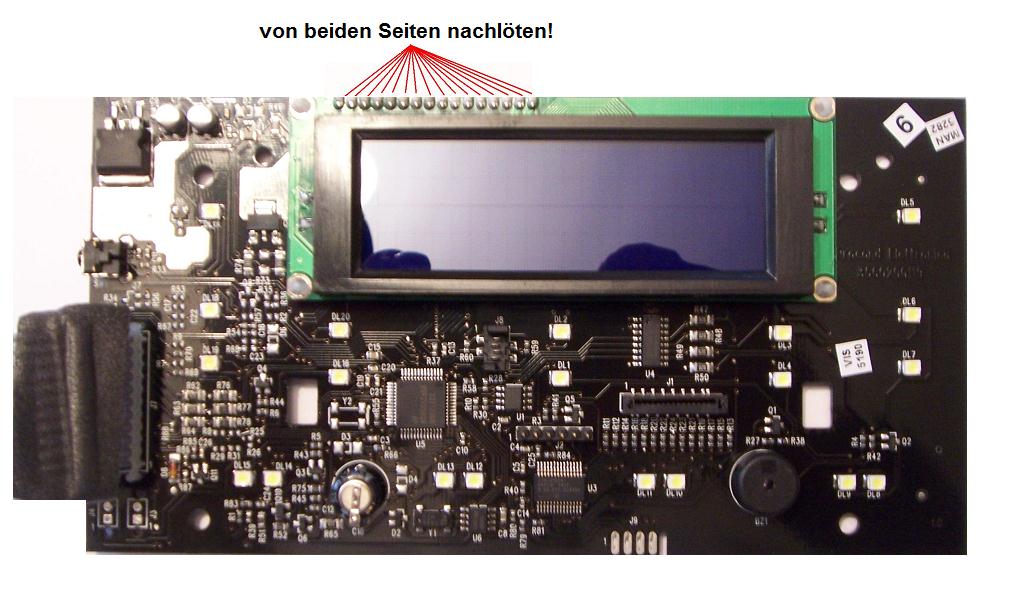

    Die Ursache für die zunehmenden Displayfehler sind meines Erachtens in der Pumpe zu finden. Durch den in der Pumpe arbeitenden Stößel entstehen starke Vibrationen, welche die Lötstellen des Displays ständig durchschütteln und dadurch brüchig werden lassen. Durch oxydation des gelösten Anschlusses im Lötpunkt, kommt es dann zum Ausfall von Zeilen oder Spalten in der Matrix (ähnlich kalten Lötstellen). Mit bloßem Auge ist an den Lötstellen nichts zu sehen. Durch nachlöten aller Display-Lötpunkte sind nun alle Displayfehler beseitigt! Alles in allem eine Stunde Arbeit. Wichtig ist ein fachgerechtes Löten mit einem guten Elektronik-Lot und einem geeigneten Flußmittel. Im besten Fall mit einer Lötstation löten! Das originale-Lot fließt sehr schlecht! Unter Umständen Lot absaugen, Pins mit Glasradierer vom Oxyd befreien und mit gutem Lot neu verlöten.

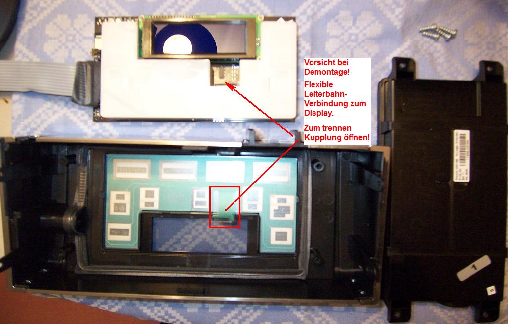

    :1f393: Vorsicht beim trennen von Display-Platine und Gehäusefront. Das Display ist mit der Glasscheibe des Bedienteils über eine flexible Leiterbahn verbunden, die erst durch öffnen der Steckfassung getrennt werden muss. Bei unvorsichtigen Vorgehen könnte die Leiterbahn abgerissen werden!

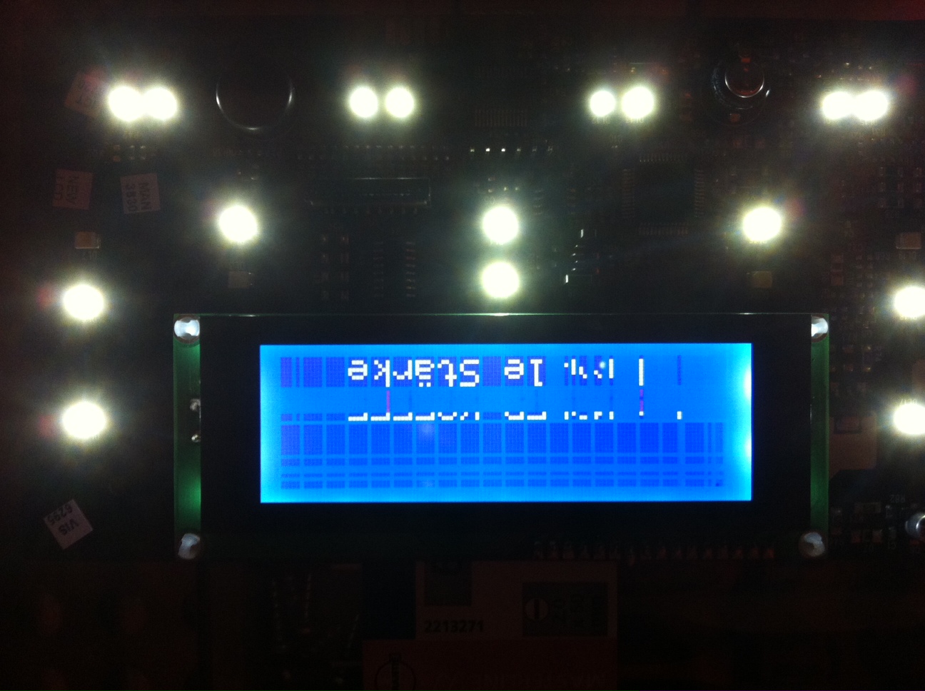

    Ich habe leider auch Displayfehler und bin über Google auf diesen Thread gestoßen...
    Habe mich am Lötkolben versucht, leider ohne Erfolg.
    Hat jemand noch einen Tip? Leider gibt es ja nicht nur das Display als Ersatzteil.
