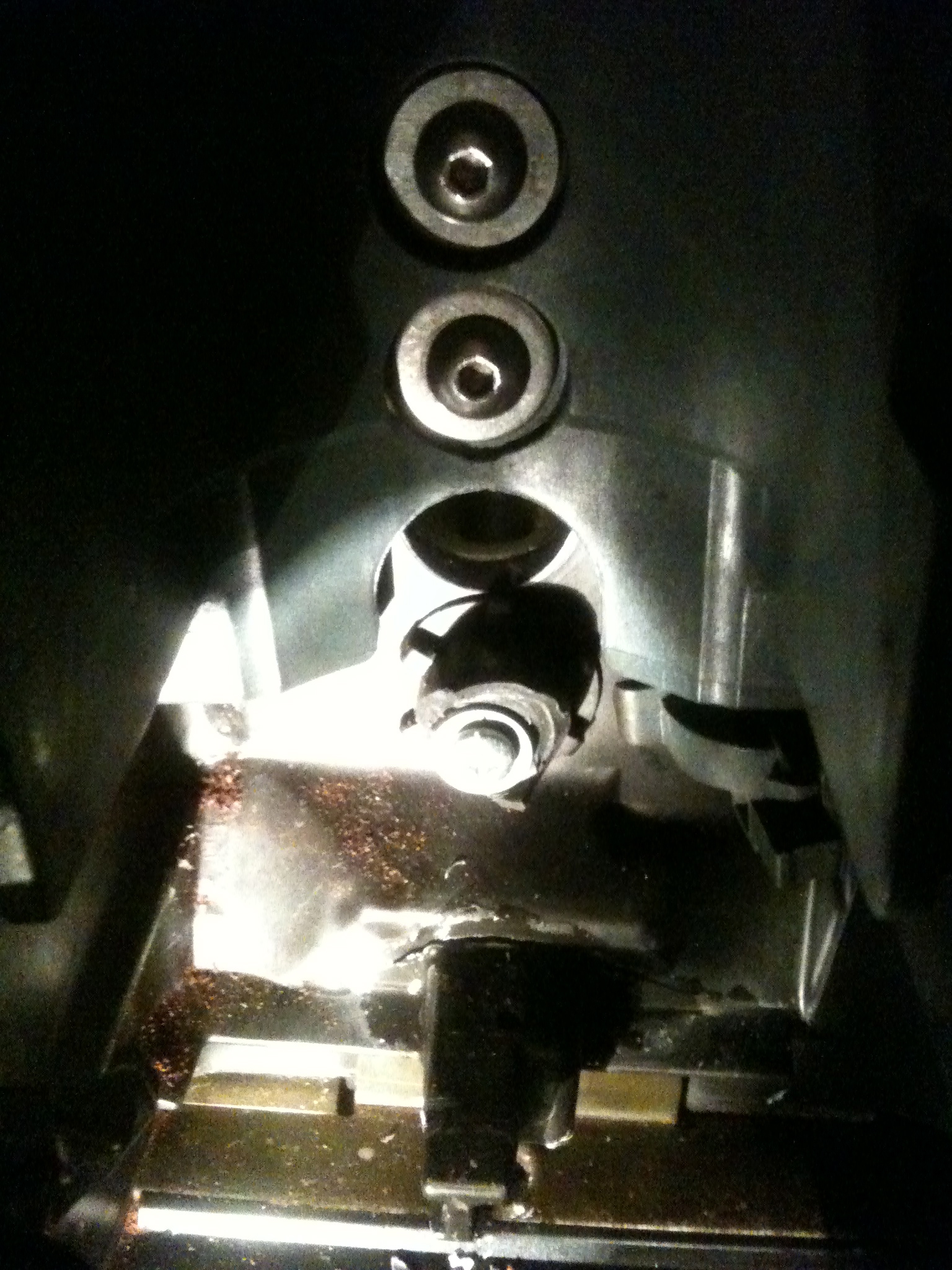

    grande Problem: Nachdem ich die Antriebseinheit unserer Esam 6600 / PrimaDonna ausgewechselt habe und einen Test starten wollte, fuhr die Brügruppeneinheit nach unten, stoppte offensichtlich nicht mehr und eh ich mich versag, gab es Bruch in der Maschine:
    - Das Röhrchen mit der (nun freiliegenden) Kreuzschraube unter den beiden Inbus-Schrauben zur Schlittenbefestigung ist abgebrchen
    - Das Gegenstück an der Brühgruppe ist ebenfalls gebrochen
    Die Brühgruppe habe ich dann mal neu bestellt, aber:
    - Was ist das Problem, dass die BG nicht stoppt? Den in irgendeinen Trööt hier beschriebenen Microschalter zum Stoppen der Brühgruppe finde ich nicht. Wo genau (Bild?) finde ich diesen Schalter?
    - Wozu ist das abgebrochene Röhrchen (um die Schraube)? Ist dieses ersetzbar? Und welche Funkktion hat(te) dieses? :1f615:

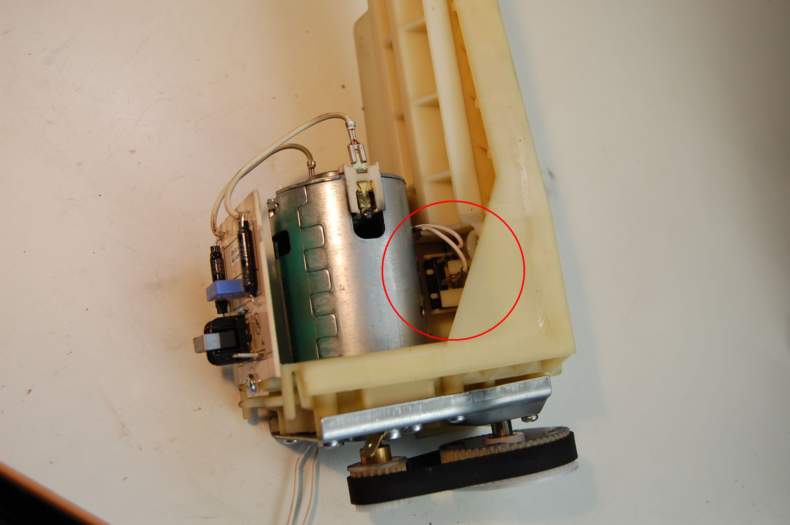

    Hier. Wenn Du die Antriebseinheit gewechselt hast, hättest Du ihn sehen müssen. Oder hast Du vergessen ihn mit einzubauen/anzuschließen?
    Das Röhrchen hält den BG Stempel dort fest.

  • Danke Michael,
    wenn ich also die Einheit gegen eine neue ausgetauscht habe, kann ich davon ausgehen, dass der Schalter in Ordnung ist. Die Anschlüsse kontrolliere ich gleich nochmals. Edit: Stecker sind angeschlossen.
    Allerdings habe ich den Antrieb ausgetauscht, weil die alte Einheit nach unten fuhr und dort festgesessen hat. Kann also ein (möglicherweise) gleicher Fehler schuld sein, der NICHT mit dem Micorschalter aber dennoch mit dem Stoppen zu tun hat?
    Und kann ich das Röhrchen austauschen bzw. MUSS es vorhanden sein? Wenn es nicht zu tauschen ist, wäre die neue Bestellung der Brühgruppe eher sinnlos, oder?
    Danke für Feedback!

    Ich habe gerade nochmal des Antrieb ausgebaut und geschaut, ob auch wirklich ein Schalter verbaut und angeschlossen ist. Ja, scheint so alles ok zu sein. Ich hatte dieses Set gekauft: ebay.de/itm/130586292312?ssPag…_trksid=p3984.m1497.l2649
    Anbei ein Foto der Bruchstelle der Hülse. Es aber scheint so, als sei es keine austauschbare, sondern fest mit dem Gehäuse verbunden... :1f624: :1f624: :1f624: oder raff ich einfach nicht, wie ich sie rausbekomme?? :1f615:
