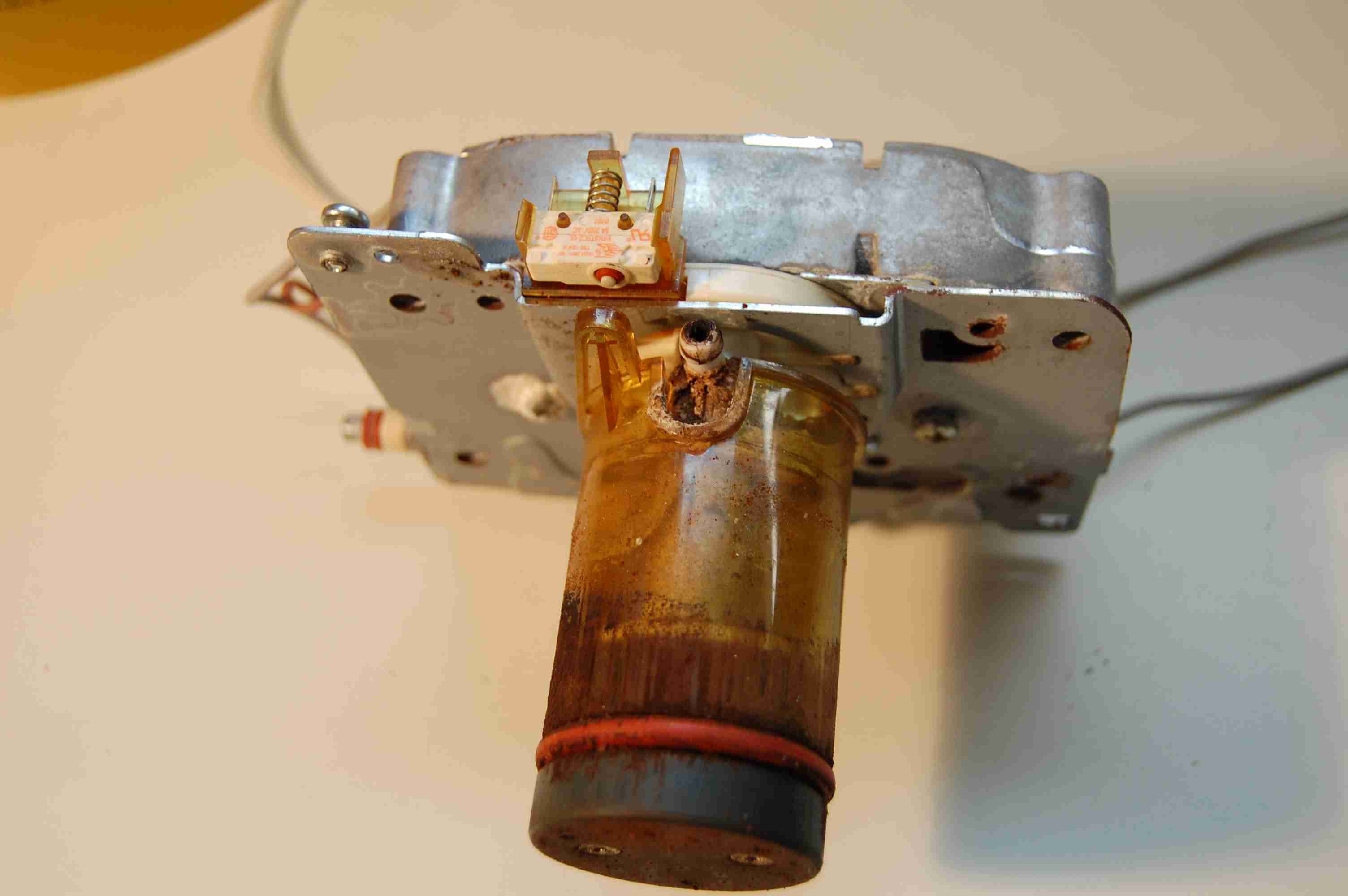

  • Der oBK sieht schon gelb aus aber weniger als auf diesem Bild und Kaffereste kann ich da auch nicht erkennen Allerdings habe ich den Brühkopf nich ausgebaut, hab grad nur so reingeschaut.

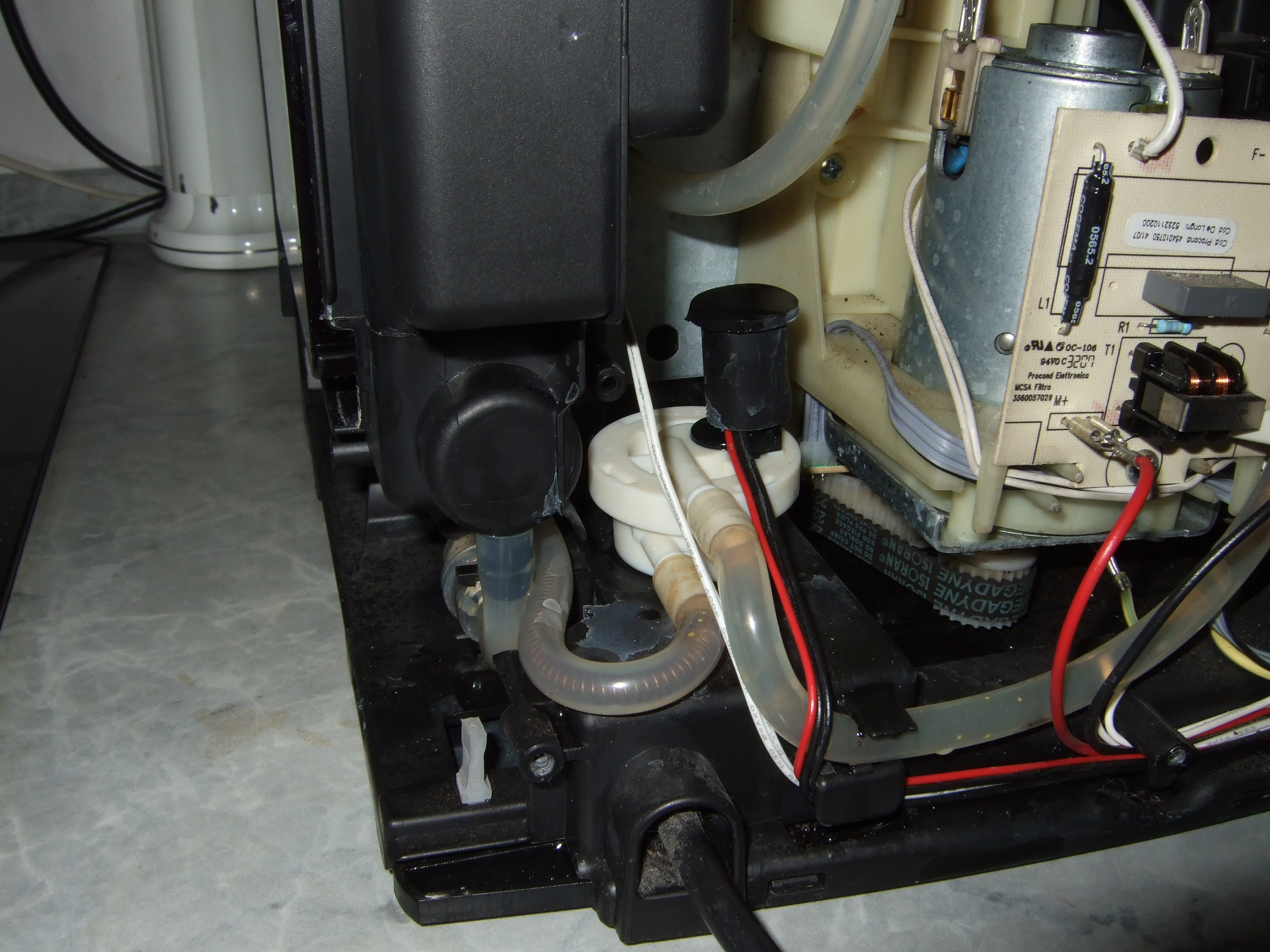

  • Hab grad nachgeschaut, das meiste kommt von der Wasserbehälterverbindung..kann aber meiner Meinung nach nicht die Ursache sein.
    Was mich stützig macht, ist das Wasser auf dem schwarzen Gummi (wo der Rote und der schwarze Kabel hinführen), ich kann mir nicht erklären wie das Wasser dahin kommt...den oberhalb ist alles trocken

  • Hinter der Dampfheizung ist ein Magnetventil. Da kann auch ein Gewindeanschluss gebrochen sein. Kontrollier mal in diesem Bereich.
    Ist die Thermosicherung durch? Ansonsten mach einen Bezug bei offener Maschine. Da solltest Du den Wasserverlust entdecken.
  • Ich glaub das hast Du mit Magnetventil gemeint (siehe Bild) !?
    Das Teil hat Kalkspuren ist aber trocken und so mit dem Auge ist eigentlich kein Defekt erkennbar.
    Wenn jetzt keine Ideen mehr folgen, mache ich das Gerät wieder zu, bestelle noch mal ein Thermostat, baue den ein, lasse die Maschine laufen und schau mal ob irgendwo Wasser läuft :1f609:
    Richtig ? :nicken:
