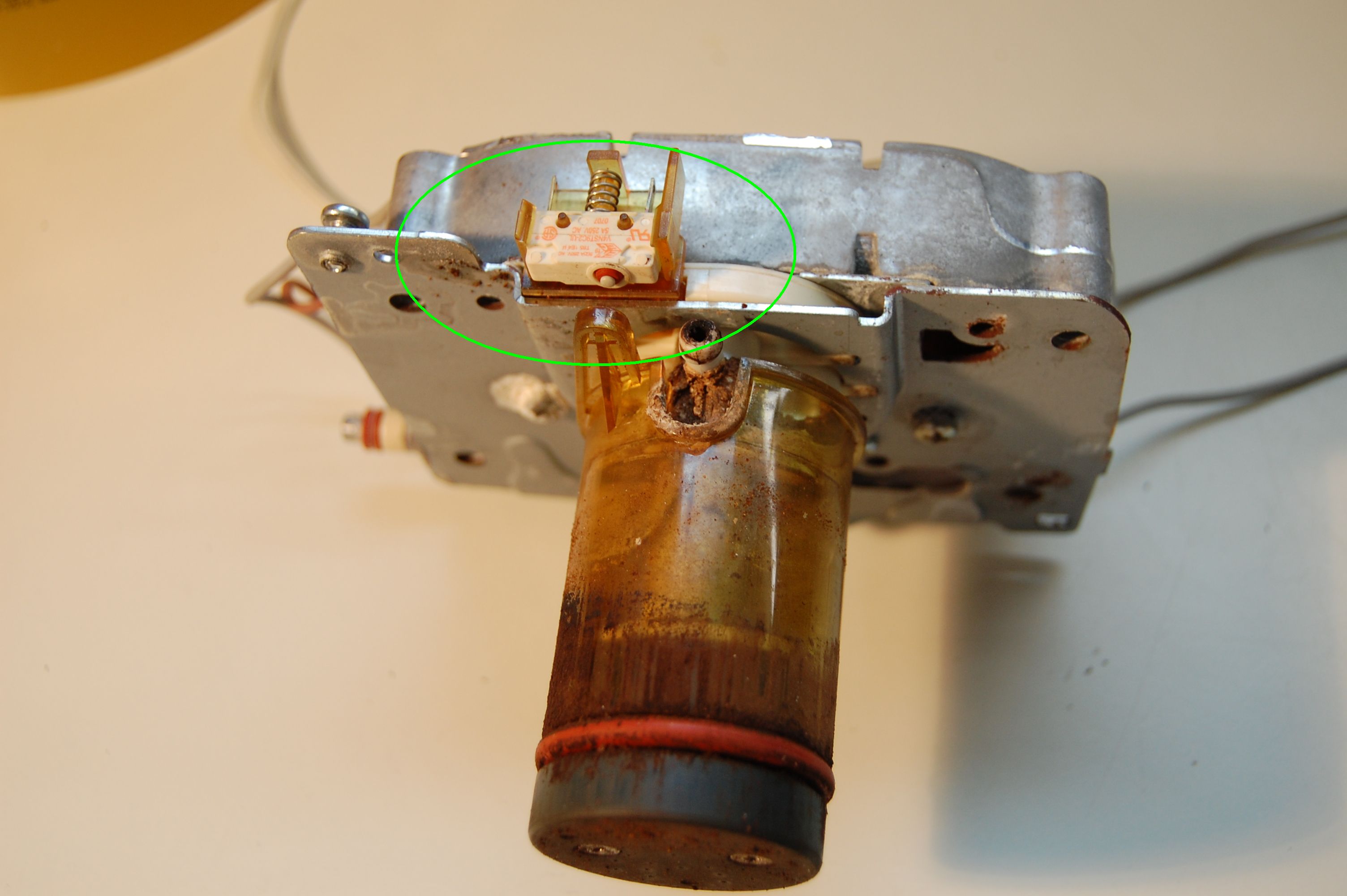

  • Einen großen Dank und ein dickes fettes Lob an Euer Fachwissen Stefan und Micha. Habe die Antriebseinheit gewechselt und es läuft wieder alles einwandfrei. d.h. der Osterkaffee ist gerettet und die Verwandtschaft kann wieder einrücken zum Kaffeetrinken.

    gerade nen Kaffee gezogen und nix geht. Die Gruppe hängt wieder oben. Habe den Motortest gemacht, läuft alles gut. rauf, runter ohne Probleme, aber nachdem ich den Test gemacht habe leuchtet die Taste für 2 Bezüge. Maschine vom Strom genommen und es leuchten die Bezugdtasten und allgemeine Störung. was nun??? Was hab ich falsch gemacht. Ratlosigkeit pur
    Im Moment weiß ich zwar nicht, ob im Testmodus die BG mit dem Taster 2 Bezüge rauf oder runter fährt.
    Aber ich würde mal darauf tippen, da klemmt ein Endschalter oder ist defekt.
    Gruß Peter :1f920:
    Kaffee 31.000 Bezüge
  • Die 2-Tassen-LED ist für den unteren Endschalter. Da dieser aber neu ist, schaut das garnicht gut aus.
    Probier erstmal das:
    1.Netzstecker ausstecken
    2.alle drei Knöpfe drücken und halten (Einzelbezug+Doppelbezug+Dampf)
    3.Netzstecker einstecken
    4.die Brühgruppe positioniert sich
    5.nach ca. 5 Sek. ab Beginn der Brühgruppenfahrt Knöpfe loslassen
