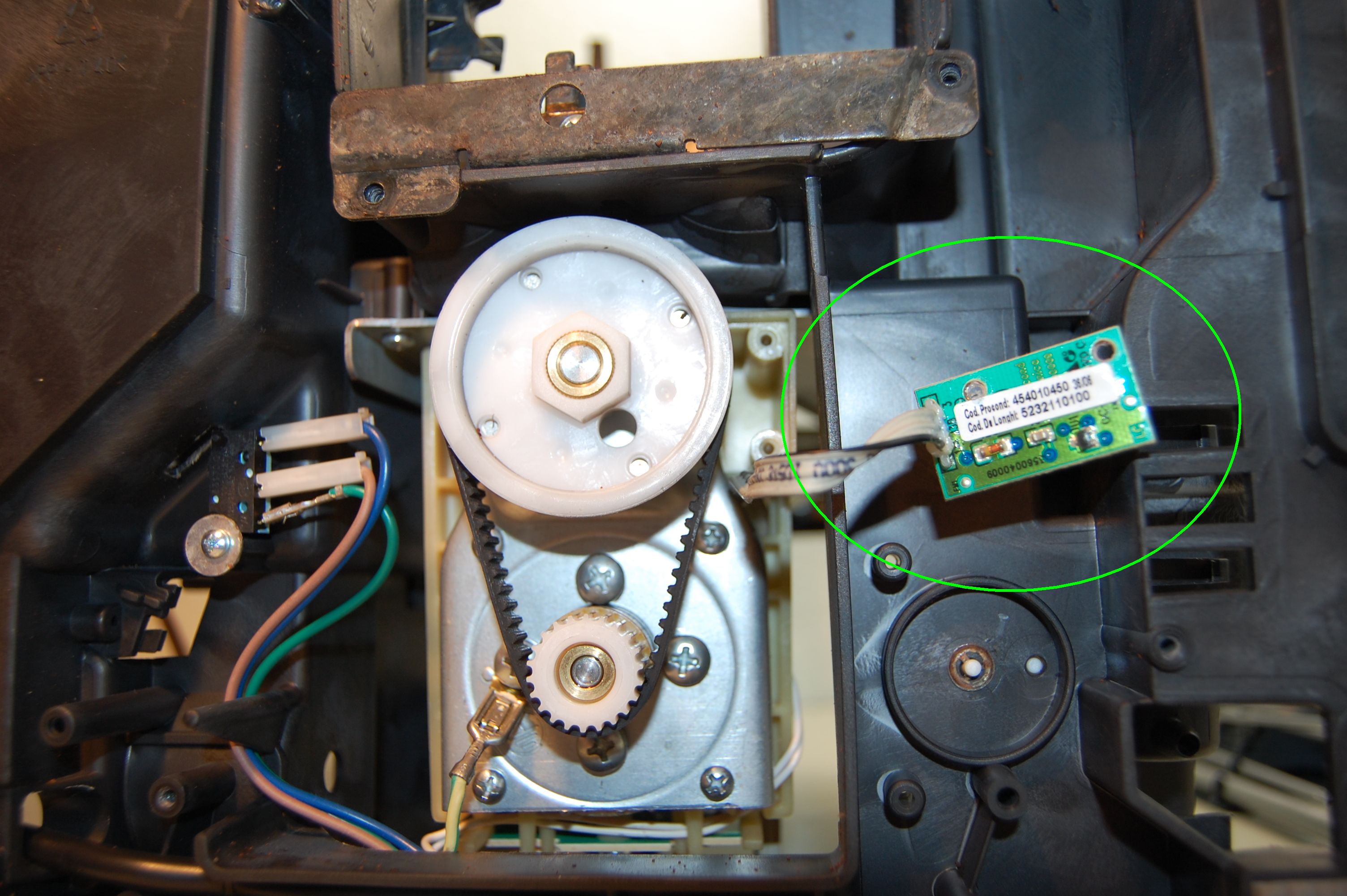

  • Noch eine Frage,
    die Reedplatine ist das die auf dem Bild zu sehende Platine, oder ist das die "Platine Getriebe für Antrieb DeLonghi Magnifica, PrimaDonna, Perfecta usw." Also die in etwa Quadratische Platine wo zwei weiße Leitungen direkt zum Motor gehen und eine rote und schwarze Leitung zur Hauptplatine gehen?
    Dieer
    Der Trend geht eindeutig zum zweit KVA. Da eine Wartung im Fachhandel doch bis zu 4 Wochen dauern kann und so lange ohne Kaffee? :-)
  • Der_Suchende schrieb:
    Der Taster funktioniert.
    Hast du den nachgemessen?
    Die grüne Platine auf dem Bild vom Michael ist die Reedplatine. Die weisse quadratische hinterm Motor ist die "Platine Getriebe".
