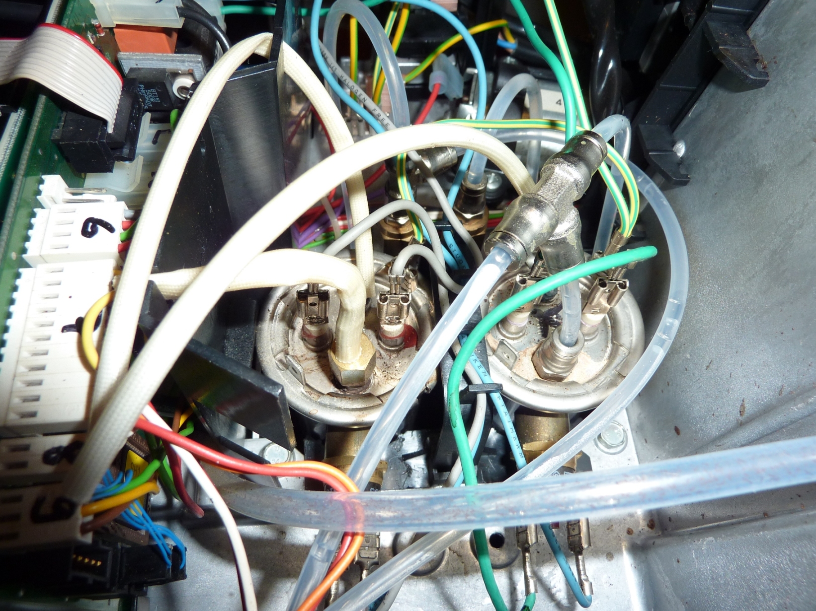

ich habe seit letzter Woche eine gebrauchte Solis Master Pro. Nach der obligatorischen Zerlegung, Reinigung und Zusammenbaus wollte ich heute die Maschine in Betrieb nehmen. Vorab muss ich noch dazu sagen, dass sich das Keramikventil nicht verstellen lies. Ich habe es dann 24h in Entkalker eingelegt. Danach lies es sich verstellen. Nach dem Einbau spritze das Wasser aus allen Ritzen des Keramikventils.
Gibt es eine Markierung die man beachten muss beim einbauen. Das Ventil lässt sich wie ein Propeller drehen.
Das Ventil ist kaputt, oder?
Zusätzlich ist mir aufgefallen, dass am Dampfboiler (von vorne 3Uhr) aus der Niveausonde? Dampf austritt. Kann man nur die Dichtung wechseln oder muss man die komplette Sonde auswechseln?
Beim Wasserboiler sieht man an der gleichen Stelle auch Kalkspuren. Kann man hier auch nur die Dichtung wechseln?
Gibt es eine Markierung die man beachten muss beim einbauen. Das Ventil lässt sich wie ein Propeller drehen.Das Ventil ist kaputt, oder?

Ich habe nochmals die Maschine entüftet ( Niveausonde angesteckt) und nachdem die Pumpe aufgehört hatte, schaltete ich von der Dampfstellung wieder in die Normalstellung. Wartend auf den Spülvorgang wunderte ich mich warum die Pumpe immer wieder ansprang? Ich sah dann dass die Maschine in einer Pfütze stand und schaltete sie aus. Nach dem entfernen des Tresterbehälters sah ich den Grund. Der Anschluss am Dampfboiler war abgebrochen (warum auch immer). Zum Glück hatte ich noch die alten Legrisanschlüsse der Magnetventile. Dampfboiler ausgebaut, Anschluss gewechselt, eingebaut und nach Testlauf wieder dicht.
