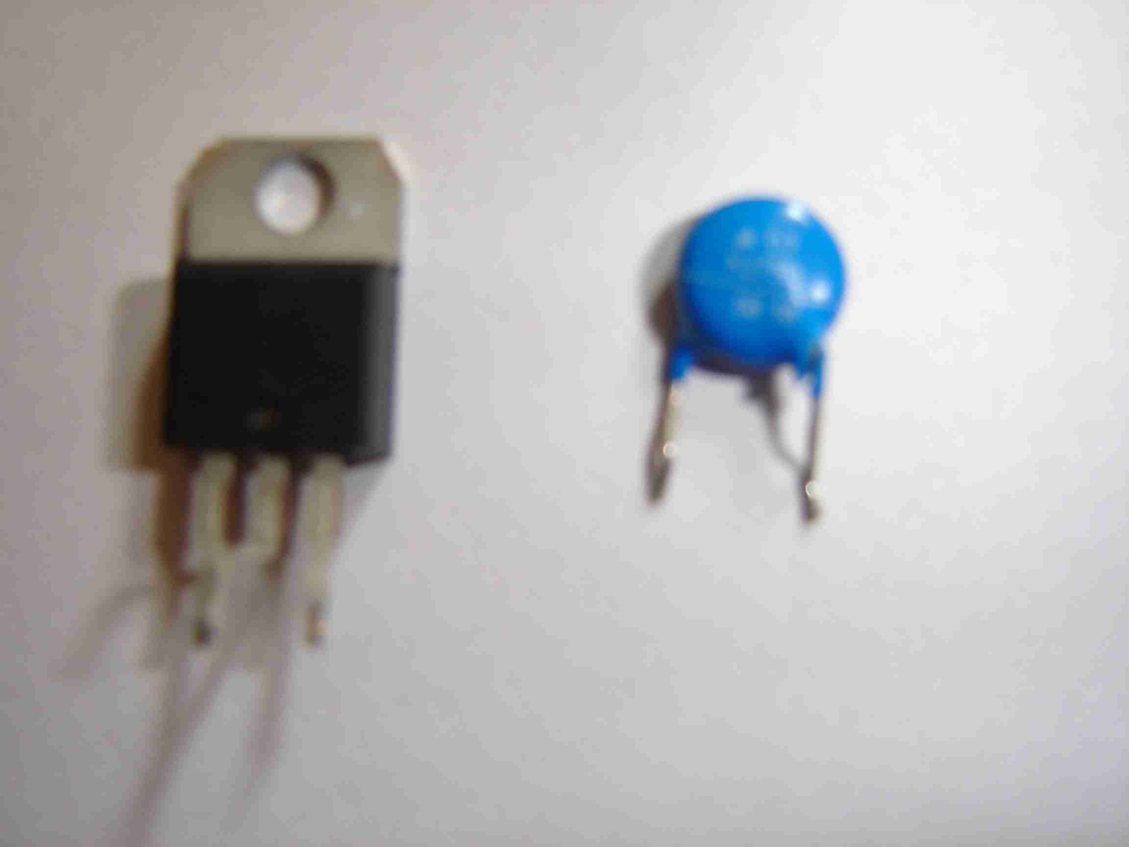

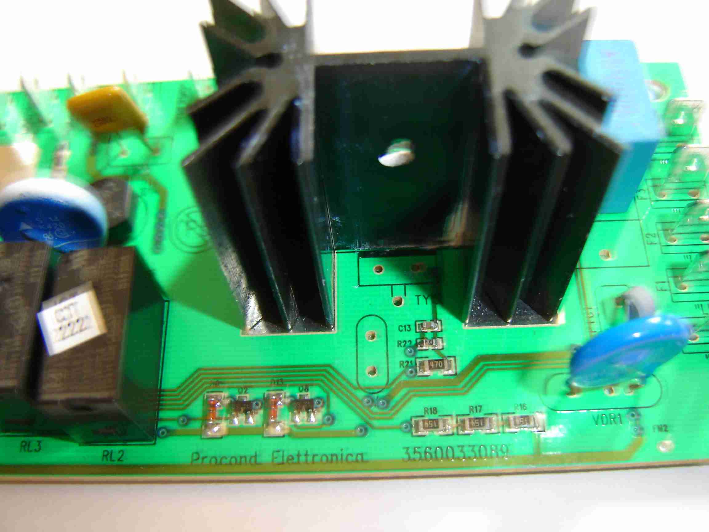

    Nachdem ich nach suchen immer wieder darauf gestoßen bin, das dieser Fehler, ein defekter Triac oder thryst...und meißt
    der dazugehörige Varisator auf der LP dafür verantwortlich seien.
    Habe die teile gefunden und ausgelötet. Wo bekomme ich jetzt neue her??
    Der Triac BTB 16 700BW z.b.kann ich nirgens finden 600BW oder 800BW könnte ich kriegen. Hat einer vielleicht nen Tip für mich?
    ob der 600BW geht, weiss ich nicht. Aber der 800BW soll funktionieren.
  • Hallo Stefan, danke für die schnelle antwort. Ok, dummerweise stoße ich bei der Varistor suche immer auf Thailand, China usw. Großmengen.
    Also den Triac ist klar, den versuche ich mal. Auf dem Varistor steht 07 k275 unter dem strich noch 06 18
    Hoffe hab da auch den richtigen rausgeholt.
    Gibt es noch ne alternative?
    Der aus dem RCE bei uns kann mit den nummern nichts anfangen und meinte müsse mich beim Hersteller erkundigen wegen ersatzbauteil.
    Werde ich aber lassen, da ich mir da nicht viel von verspreche.
  • Da es ein S07K275 ist (keine Ahnung was der Unterschied ist), nimm diesen hier.
  • Wenn du in Google S07K275 eingibst, bekommst du als Conradergebniss das aus meinem link, also sollte der der richtige sein.
  • Hallo Stefan, danke das du noch mal nachgeschaut hast. Bekomme jetzt netter weise eine Platine zugeschickt die auch defekt ist, aber es war was anderes. Werde versuchen die teile von dort zu nehmen.
    Auf ein versuch kommt es an, woll? Wie gesagt, so 100% sicher ob ich mein Fehler an der richtigen stelle suche bin ich mir nicht.
    Allerdings werde ich schon drauf achten das nichts brennbares in der nähe beim anschließen liegt :1f602:
    Werde auf jeden Fall ne Rückmeldung geben.
  • Hallo, gibt neues von der front....
    Also soweit hat alles gut funktioniert mit dem umlöten und das problem ist behoben. Dummerweise habe ich jetzt ein anderes problem.
