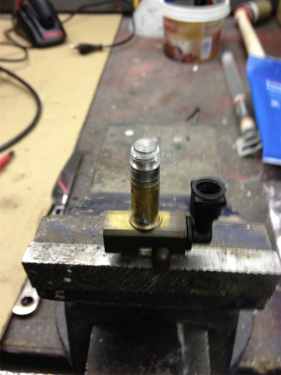

    hat nen Moment gedauert, aber ich habe mittlerweile ein Messgerät geliehen und es liegen beim Testen von EV2 230 Volt Wechselspannung an. Daraus schließe ich, dass das Ventil entweder verkalkt oder defekt ist. Habe es heute ausgebaut und soweit auch auseinandergenommen um es zu entkalken. Wie das gute Stück nun ausschaut könnt ihr auf dem Bild im Anhang sehen.
    Auf der linken Seite habe ich bereits den "Plastikanschluss" abgeschraubt. Ich vermute mal das kann man auch mit dem rechten machen, allerdings sitzt der ziemlich fest im Gewinde. Kann ich den mit entkalken oder soll ich es einfach mit Gewalt probieren? Zudem sind diese Plastikanschlüsse scheinbar "eingefettet", ist das normal?
    Zu guter letzt habe ich noch eine Frage zum Entkalken des Ventils. De Longhi empfiehlt ja Durgol dafür. Ich habe momentan aber nur die Entkalker Tabs meiner Bosch Maschine zur Hand. Gehen die auch oder soll ich lieber Durgol besorgen?

  • Den Kunststoffanschluss kannst du auch dranlassen. Fett sollte normal sein und die Entkalkertabs kannst du nehmen.
  • Sodala, das entkalkungsbad hat das Ventil zwar sichtbar vom Kalka befreit, allerdings scheint es immernoch nicht zu funktionieren. Was mir allerdings aufgefallen ist: Wenn ich das funktioniernede Ventil teste ist neben dem Klacken auch ein deutliches Brummen zu hören, ich vermute mal das kommt von der Spule. Dieses Brummen ist beim defekten Ventil nicht zu hören. Da Strom anliegt nehme ich an die Spule hat eine Macke. Ich werde also ein neues Ventil plus Dichtungen bestellen (Links von MikeAstra). Benötige ich sonst noch was? Zum Beispiel das Fett welches am Originalventil an den Dichtungen ist also sowas komtra.de/index.php?page=product&info=1510 ?
