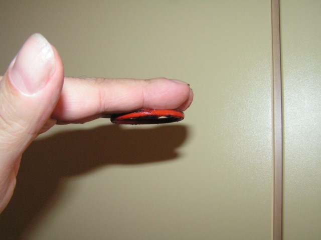

    Eine Maschine mit den neuen roten Dichtungsringen habe ich aber schon mal reparieren müssen, da
    die Dichtungen (möglicherweise durch ungeeignetes Silikonfett) wie UHU gepappt haben.
    Wobei ich ergänzen möchte, dass die Brüheinheit von einem Jura-Regionalkundendienst im Zuge einer
    Pauschalreparatur eingebaut wurde und keine 10 Tassen damit zubereitet wurden.
