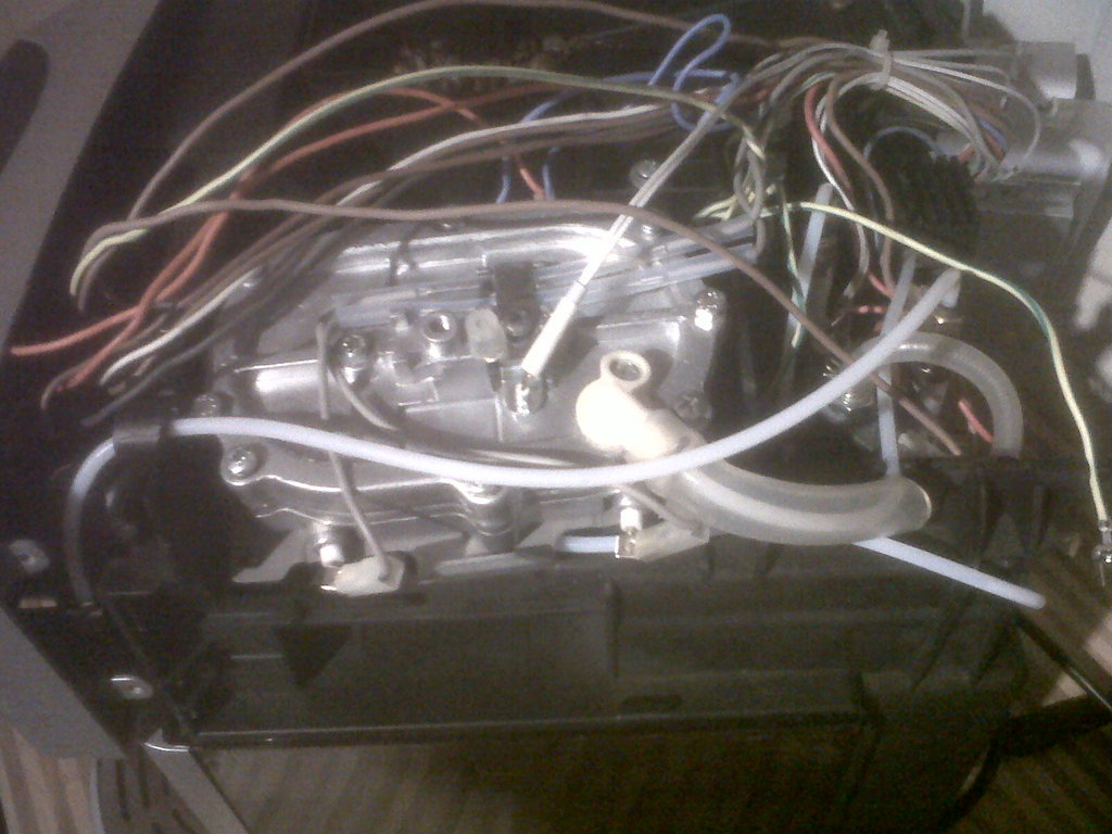

    masse berührung habe ich lt. durchgangsmessung nicht, bild:
    [img]http://img195.imageshack.us/img195/7462/img00093201206040746.jpg[/img]

  • Ich vermute, dass das Massekabel von der Tassenabstellfläche, das am Gehäusedeckel montiert ist jetzt irgendwo frei rumhängt und ein Bauteil berührt. Ein beliebter Fehler, wenn die Maschine noch nicht geschlossen ist.
    du meinst den schutzleiter (gelb/grün), nein der ist auf dem bild nach rechts unten zu sehen, hab ich schon drauf geachtet das der nirgends angeht
