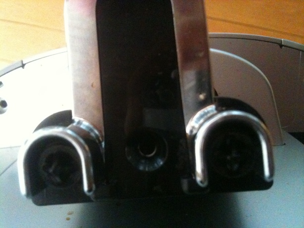

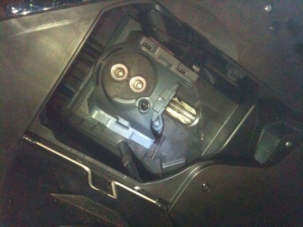

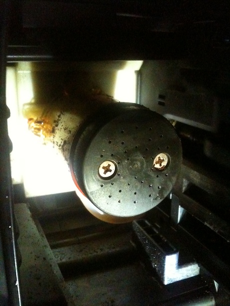

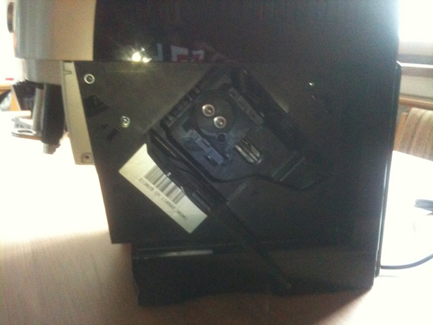

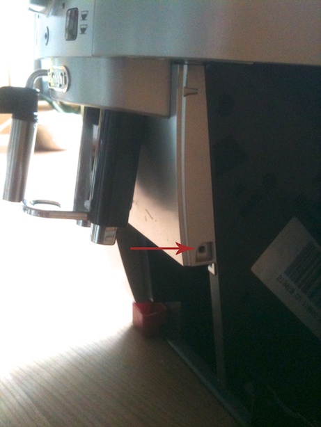

    • Hi,
      hab jetzt mal n paar Bilder von der Maschine gemacht, da ich mir Anhand der Beschreibung der Esam Maschine nicht klar war wie ich den Kaffeeauslauf rausnehmen und reinigen kann.
      Bild 1 ist vom Innenraum aus Richtung Kaffeeauslauf Fotografiert. Bild 2-3 Innenleben der Maschine (Brühgruppenhalterung) Bild 4 Der Kaffee Auslauf von unten Bild 5 Von der Seite
      Ich habe mal alle sichtbaren Schrauben gelöst, aber das hat nichts gelockert. Einzig Die 2 kleinen Schwarzen Düsen im Kaffeeauslauf ließen sich dann nach oben schieben, aber nicht herausnehmen.
      Wenn du mir vlt anhand der Bilder mir ein bisschen erklären könntest wäre es super. Komme sonst nicht weiter.
      LG Marc

    • Hi,
      hmm, der Aufbau hat sich doch stark verändert. Leider habe ich eine ECAM noch nicht in natura gesehen.
      Anhand der Bilder kann ich leider nichts erkennen.
      Es wäre wahrscheinlich sinnvol die Servicetür auszubauen. Dann siehst du besser, wo die Widerhaken sitzen, die alles zusammenhalten. Ich denke, im Prinzip wird es ähnlich den anderen sein.
      Du hast innen bestimt 2-3 Schrauben und einige Widerhaken, die du lösen musst und dann kannst du den Auslauf nach oben herausschieben.
