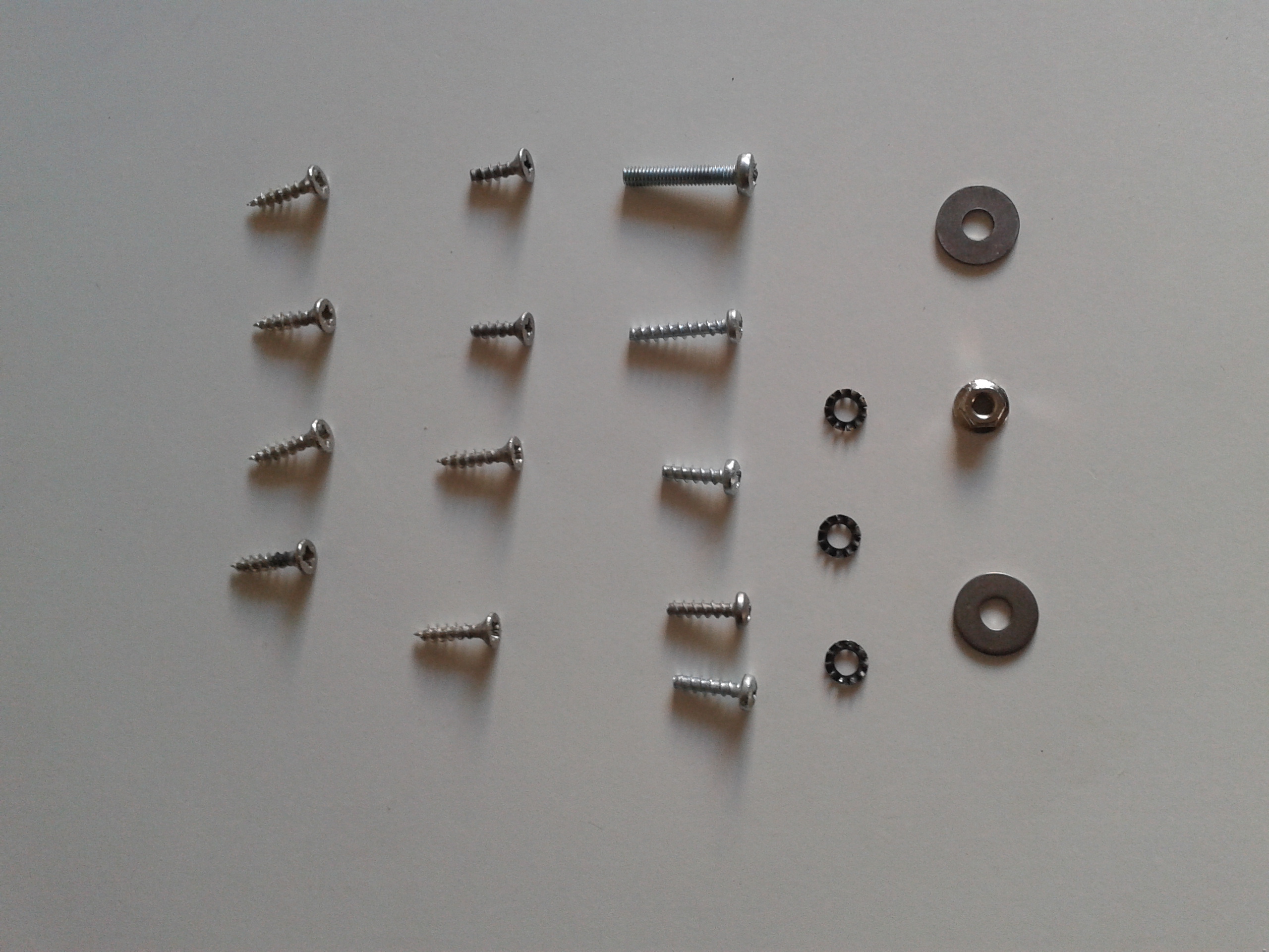

    Ich muss die Maschine eh nochmal aufschrauben. Irgendwie knarzt oder hakt etwas beim brühen (Brühgruppe oder Einheit).
    Gibt es eigentlich ein Schrauben Highscore?
    Melde mich hiermit für den ersten Platz an :1f602:
      1,14 MB, 2.560×1.920, 112 mal angesehen
  • Hallo Michael,
    ja, das ist alles übrig :1f60e:
    Der Raccord war vorher undicht, da kommt jetzt kein Wasser mehr. Hatte das Gehäuse die ganze Zeit weg zum nachsehen.
    Die Probleme häufen sich langsam, obwohl ich zwischenzeitlich nichts daran gemacht hatte.
    Jetzt tröpfelt das Wasser auch beim Aufheizen aus dem Kaffeeauslauf und sammelt sich vermehrt im Tresterbehälter.
    Beim mahlen gibt sie fürchterliche Geräusche von sich und es kommt nur trübes Wasser anstatt Kaffee (logisch, sie mahlt ja nicht).
