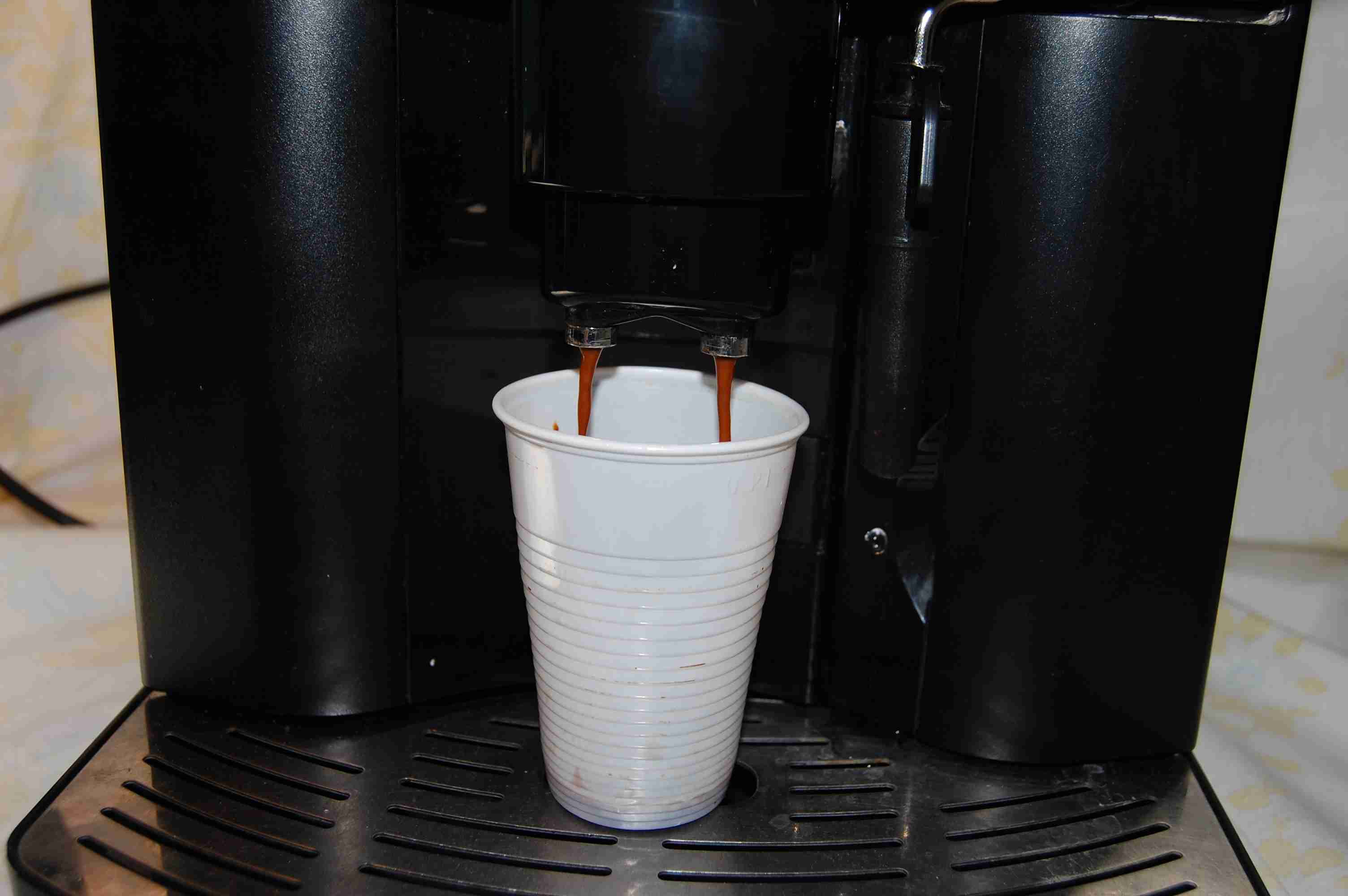

    Aus meiner Maschine kommt nur dünne Plörre. Deshalb wollte ich mal alles reinigen und sauber machen was so geht. Bei der Reinigung des Mahlwerks ist aber irgendwas schief gelaufen. Ich habe den Kunstoffpilz abgeschraubt und das Mahlwerk mit dem Staubsauger ausgesaugt. Danach fand kein Mahlvorgang mehr statt. Nach einigem Hin und Her (Mahlgrad verändern, weiteres aussaugen,...) machte es Klack und ich hatte 3 Metallkugeln im KAffeesatzbehälter :1f624: . Kann mir einer sagen wo die herkommen und gegebenenfalls wieder hinmüssen? Jetzt funktioniert die Maschine wieder wie vorher. Dünner Plörre! Ich bin ratlos und für Tipps bzw. Erklärungen sehr dankbar!

    Danke für die schnellen Antworten. Ich habe das Mahlwerk, wie im Anhang oben beschrieben, auseinandergenommen und versucht die Kugeln wieder an den dafür vorbestimmten Platz zu setzen. Allerdings habe ich gesehen, dass eine der 3 Federn, auf der die Kugeln liegen mit ca. 2 Gewinden raushing und verbogen war, so dass ich keine andere Möglichkeit sah, als die Feder etwas zu kürzen, da ich sie so nicht mehr in der dafür vorgesehene Versekung hätte verschwinden lassen können. Fazit: Alles wieder zusammengebaut, Mahlwerk mahlt auch, allerdings kommt jetzt fast nur noch Wasser raus. Habe mehrere Bezüge mit verschiedensten Kombinationen was Wassermenge und Bohnenmenge angeht ausprobiert und immer das gleiche Ergebnis. Jetzt kann ich den Automaten wahrscheinlich nur noch bei Ebay als "defekt" verkaufen, oder wie seht ihr das.

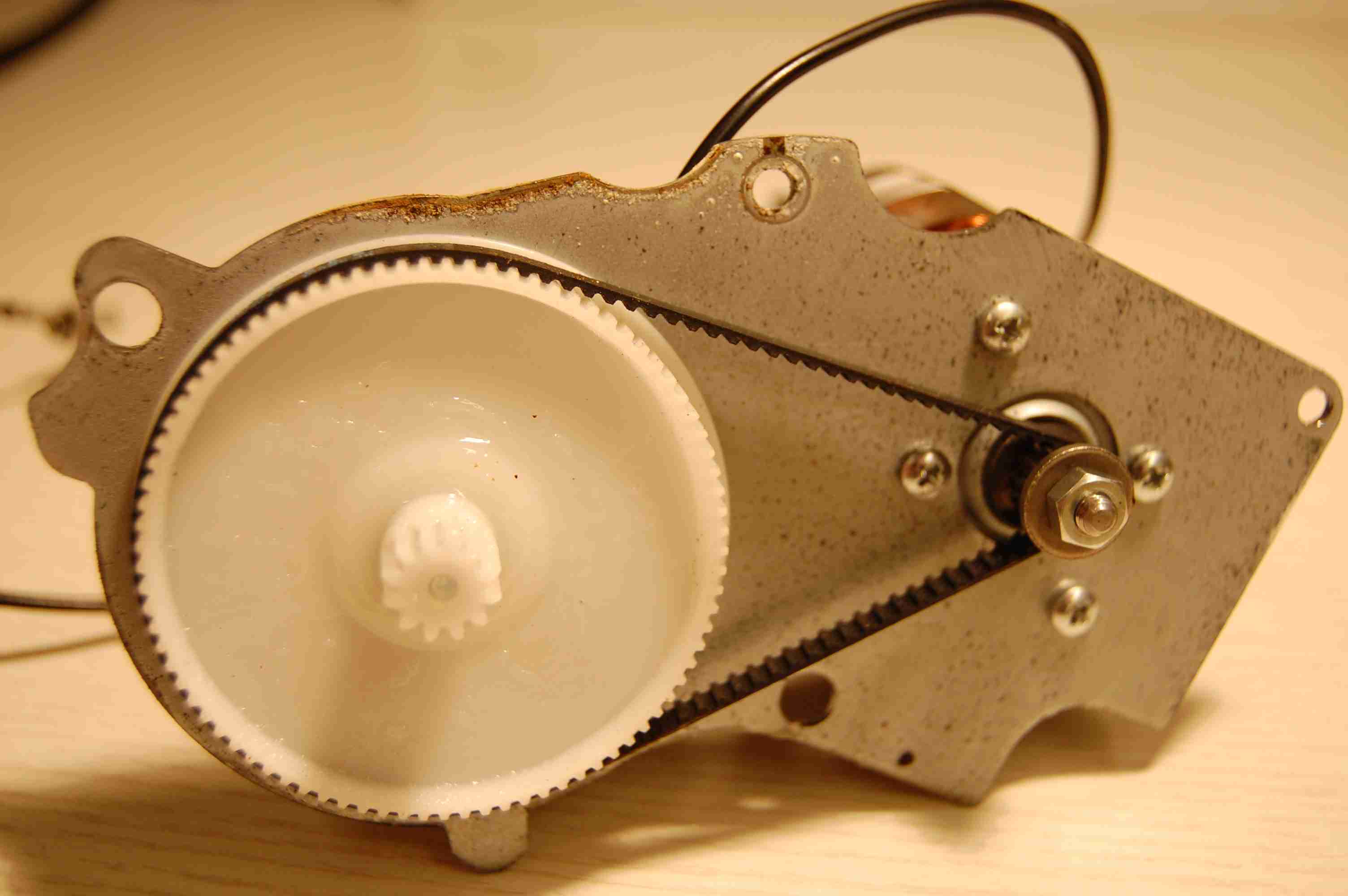

  • Finde keinen Zahnriemen!
    Guten Morgen!
    Ich habe die Maschine gerade mal wieder aufgeschraubt und finde keinen Zahnriemen. Der müsste doch am weißen Kunstoffzahnrad unter dem Mahlwerk sein, oder? Dieses Zahnrad bewegt sich übrigens auch nicht, wenn man Kaffee zieht. Ich habe mal ein Foto gemacht.
    Wieviele Bezüge ich habe, hab ich noch nicht nachgeschaut. Die Maschine ist seit Dez.2007 in Betrieb und hat normalerweise täglich 4 Tassen Kaffee produziert. Bisher hatten wir noch keinen Fremkörper im Mahlwerk. Aber das Problem, dass der Kaffee nicht schmeckt, ist schon lange da.
    Herzliche Grüße und vielen Dank nochmal für die schnellen Antworten!
    Birgit

  • Servus,
    Knapp daneben. :1f602: Um den Zahnriemen zu sehen müsstest du das komplette Mahlwerk ausbauen.

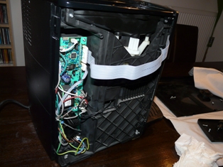

  • Nun hab ich die Maschine zum wiederholten Mal auseindergeschraubt (darin bin ich mittlerweile echt gut! :O ), aber ich bekomme den Bohnenbehälter nicht ab. Ich hatte gerade sogar mal kurz die Rückwand abgeschraubt, um zu sehen, ob ich da weiterkomme. Fehlanzeige! Gibt es einen Trick? Die kleine Schraube unter der Kappe an der Mahlgradeinstellung ist auch ab.

  • Die Anleitung von der zweiten Seite hier hast Du dir aber schon angeschaut, oder???
    Zieh doch einfach mal am Bohnenbehälter. Das ganze ist nur eingelegt. Die 2 Leitungen an der Leistungsplatine musst Du abziehen.

  • Du meinst den Beitrag von MikeAstra, oder? Ja, hab ich mir angeschaut und alles genauso gemacht. Muss ich die komplette Verkleidung abbauen? Ich weiß nicht, welche Leitungen ich von der Leistungsplatine abziehen soll. Und glaub mir mal, dass ich am Bohnenbehälter schon kräftig gezogen habe.

  • Servus,
    wie Michael schon schrieb, das Oberteil muss auch runter.
    Hier (kaffee-welt.net/index.php?page=DatabaseItem&id=23) siehst du Schritt für Schritt wie man das Gehäuse öffnet. Was du nicht machen musst, ist die vordere Blende entfernen.

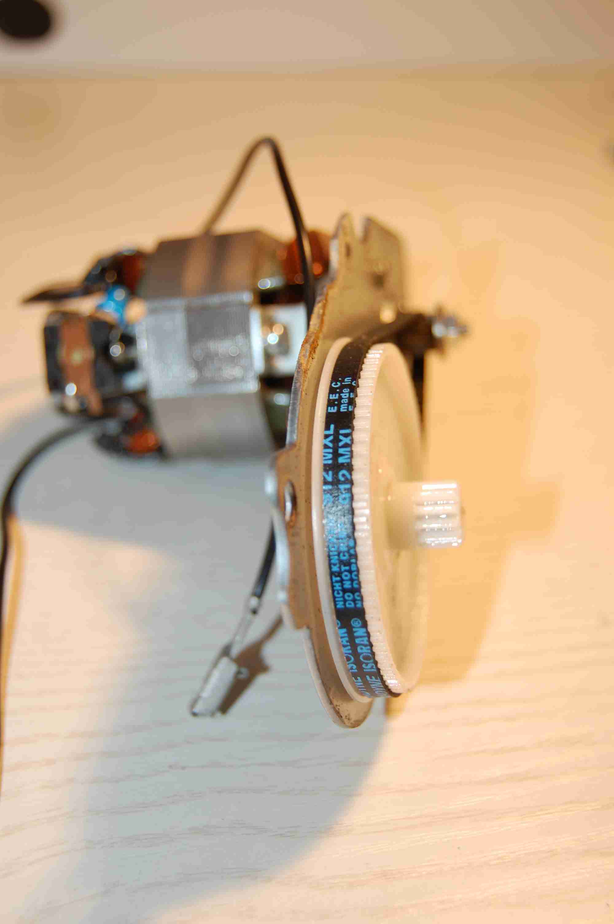

  • Hallo zusammen!
    Vielen Dank für Eure Hilfe. Ich habe den Zahnriemen gefunden und der ist heile. Da liegt das Problem nicht. Irgendwas ist mit dem Mahlwerk. Ich hatte mir zwei neue Federn besorgt, auf denen die 3 Kugeln liegen. Eine war noch ok. Leider ist jetzt schon wieder eine kaputt. Die werden irgendwie während des Mahlvorgangs nach oben gezogen oder gerüttelt und werden dann von den Kugeln verbogen. Mist! Außerdem habe ich seit der letzten Zerlegung der Maschine zwei ziemlich kleine Metallkugeln übrig. Keine Ahnung, wo die hergekommen sind.
