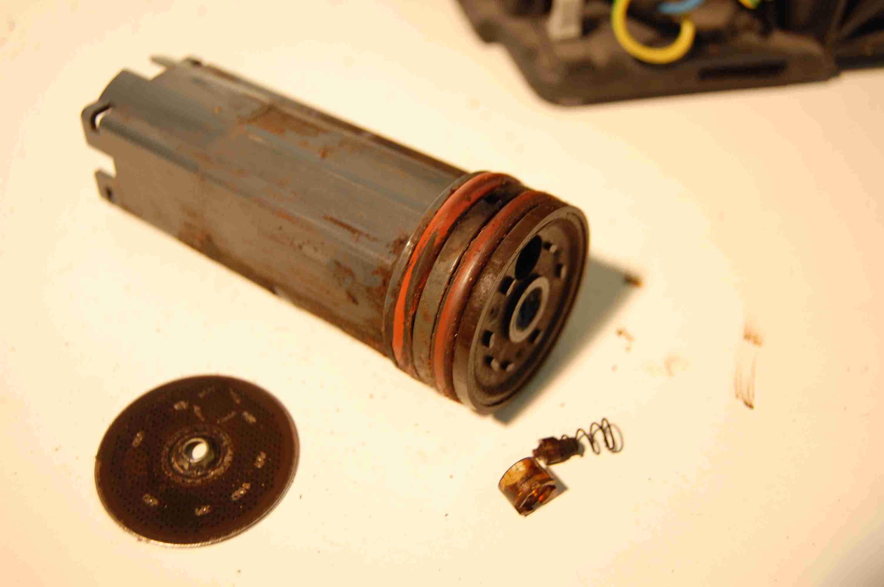

  • Versuchs mal mit dem reinigen vom Cremaventil. Dabei gleich das Feinsieb vom inneren Dreck befreien. Und wenns schon offen ist, 2 neue O-Ringe dazu.
    Eine Crema wie bei einem ST wirst Du aber auch dann noch nicht haben.

  • Das von mir angehängte Bild siehst Du aber schon? :1f624:
    Da sieht man die 2 O-Ringe. Ein dritter befindet sich am oberen Brühkolben. Wenn Du in der Maschine nach rechts oben schaust. Den kannst Du auch gleich mit wechseln. Silikonfett nicht vergessen.
    Das Feinsieb liegt links daneben. Das Cremaventil liegt davor. Ist etwas schwer im Kolben zu erkennen da alles verschmutzt ist. Mit einem kleinen Schraubendreher in der Mitte ins Loch und aushebeln. Da geht nix kaputt.
    Wenn doch, schreib mich an. :thump:

    Uuuups - zu spät. Jetzt ist sie schon komplett zerlegt. Na, dann kann ich sie wenigstens auch gleich mal komplett reinigen.
    Der untere der beiden Ringe sah übrigens gar nicht gut aus

    jetzt muß ich nochmal etwas nachfragen zum Zusammenbauen der Brühgruppe: Klar, genauso wie auseinander, nur rückwärts...
    aber
    Wenn ich das gereinigte Crema-Ventil, das vorher so schön braunschwarz getarnt mit der Kolbenoberfläche der Brühgruppe verklebt war, nach der Reinigung wieder zurücksetze, hält die jetzt wieder bernsteinfarbene, kronenförmige Kappe nicht mehr oberflächenbündig fest, sondern wird von der Feder nach oben gedrückt.
    Ist das normal? Oder muß das irgendwie festgeklebt werden?
    Wird das Teil vielleicht erst mit dem Aufschrauben der Siebplatte in der Endposition fixiert?
    Danke für eine kurze Info
    André
  • michael2 schrieb:
    Ich hatte bestimmt schon 50 Cremaventile draussen, aber keines wurde nach dem Reinigen von der Feder wieder rausgedrückt. :denk:
    Bei mir haben sich 100% aller Cremaventile, die ich bisher draussen hatte, nach den Zurücksetzen wieder rausgedrückt. :mpf:
    Es war allerdings erst eins - die statistische Evidenz ist also sicher noch unzureichend... :1f602:
    michael2 schrieb:
    Zudem hält das Feinsieb das Teil auf Position.
    Na dann wird es - wenn es am Anfang von Sieb gehalten wird - später wieder vom Kaffee festgeklebt.
    michael2 schrieb:
    Das weite Teil der Feder unten, im dünnen Teil oben den Stift und obendrauf die Kappe?
    Ja klar - so war es auch vorher. Einzig mit der Kappe war ich anfangs am Überlegen. Aber der glatte Teil gehört nach unten und der kronenartige Teil nach oben - oder?
    Was für eine Funktion hat das Teil eigentlich? Muß hier der ganze Kaffee durch? Dient das dazu, daß von der Pumpe ein entsprechender Druck aufgebaut werden kann. Und erst beim Überschreiten des Drucks macht das Ventil auf?
    Ich denke schon. Dann kommt noch Luft dazu und das ganze läuft zwischen den beiden O-Ringen durch das Loch im Kolben aus dem Loch in der BG Wand durch den aufgeschraubten Auslauf.
    Ja.
