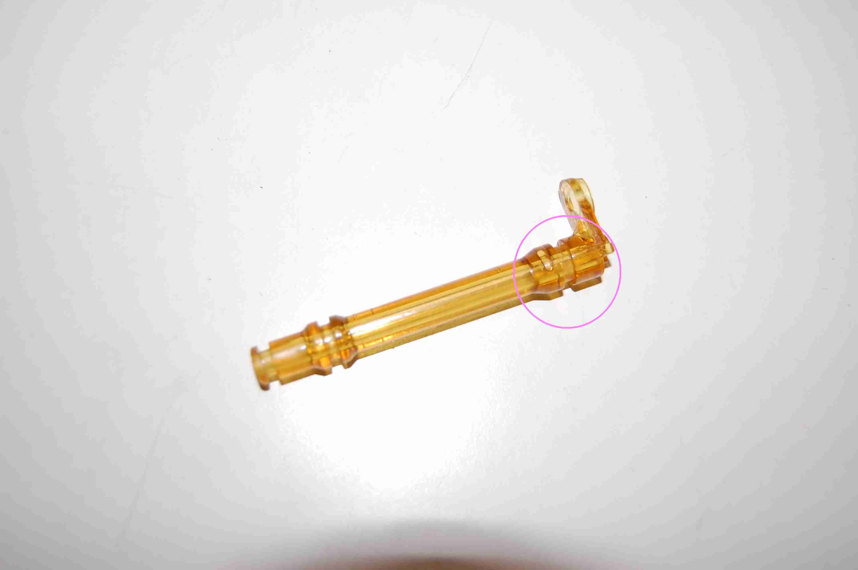

Ich würde auf den Verbindungstutzen zwischen Thermoblock und oberen Brühkolben tippen. Mach einen Klecks Silikonfett an die O-Ringe.Welcher O-Ring könnte das sein, oder muß ich mehrere Ringe ersetzen?

Wenn bei meinen Maschinen das Wasser da runterläuft, war es meistens dieser O-Ring (siehe Bild). Seitdem ich immer leicht Silikonfett auf die O-Ringe aufstreiche ist auch dieses Problem beseitigt.Man kann im Leben nicht alles reparieren.
