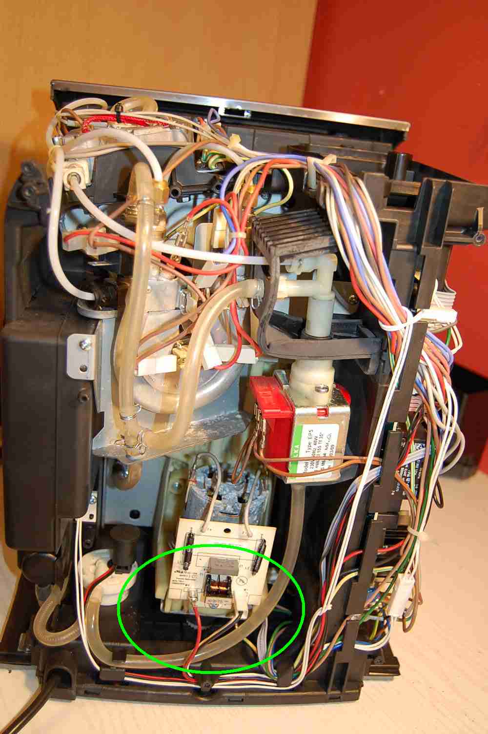

    Da im Testmodus alles funktioniert bin ich ein wenig ratlos.
    Leistungsteil sollte ja noch funktionieren, sonst würde sich der Motor ja nicht drehen.
    Die Hauptplatine kann man ja nicht wirklich testen, da hier oft die Vermutung der defekten ReedPlatine geäussert wird (hab aber jetzt schon die 2te neue drin), könnte natürlich das Gegenstück zur Reedplatine auf der Hauptplatine defekt sein.
    Weis jemand was man da messen müste (Widerstand bei abgesteckter Reedplatine?)
    Oder hat man dank SMD Bauteilen eh keine Chance da was zu reparieren.
    Die Hauptplatine auf Verdacht hin zu tauschen ist doch ein wenig Unbefriedigend...

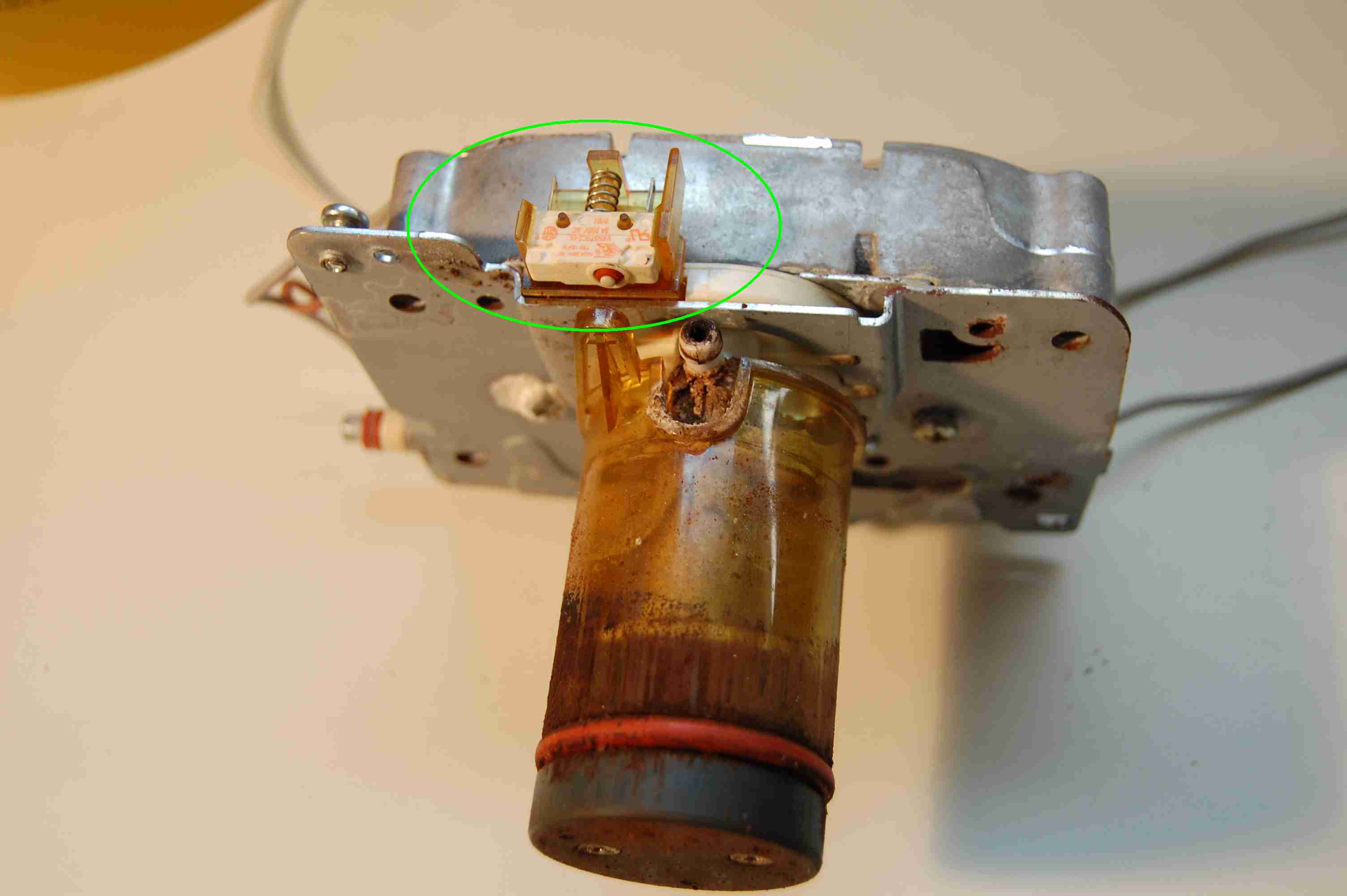

  • ich würde mit dem Reset nochmal weiter rumprobieren.
    Evtl. mal mit längerem Gedrückthalten nach dem Einstecken, so bis zu 30 Sekunden. oder auch mal mit offenem Dampfventil oder fehlendem Satzbehälter...einfach mal an "die kotzenden Pferde" denken. :1f642:
    Kürzlich hatte ich das 2. Mal eine Delonghi offen, davon die erste "einfache" ohne Display.
    Es war eine EAM3000, die beim hochfahren blockierte weil aufgrund extrem rostiger Thermoblockhalterung der Endschalter nicht mehr erreicht wurde (Der Rost hat ihn nach oben gebogen!).
    Nach einen Versuchen hatte ich sie dann auch soweit, dass nur noch der Testmpdus ging, aber eben nichts mehr im Normalbetrieb.
    Ich glaube das war an der Stelle als ich den EAM-Block durch einen ESAM ersetzt hatte, bis dato aber die falsche Befestigungsschraube gekürzt hatte.
    Von einem Problem zu lesen und es zu verstehen ist halt nicht immer dasselbe. :1f642:
    Mit dem Reset ließ sie sich dann wiederbeleben.
    Und gerade wenn sie bis zu dem Motortausch lief kann ich mir keinen rechten Schaden vorstellen, es ist aber gut möglich dass sie sich den Fehler, der zur dauerhaften Sperrung führt, genau in dem Moment gespeichert hat als du es das letzte mal mit dem kaputten Motor probiert hast.

  • Nach meinem Verständnis funktioniert der Ablauf in etwa so.
    Am besten mal zum testen den Stecker aus der Steckdose, etwas warten und wieder einstecken.
    Dannn leuchten einmal alle LED´s am Bedienteil und die BG fährt nach unten bis zum Endschalter.
    Wird der untere Endschalter betätigt, wird der Zähler für die Anzahl der Umdrehungen der Spindel auf Null gesetzt.
    Dann läuft die BG nach oben, der Reedkontakt gibt die Signale der Spindelumdrehungen an die Steuerung und stoppt dann in der Grundstellung.
    Wenn das bis dahin, so alles funktioniert, sollte sich der VA einschalten lassen.
    Lässt sich der VA einschalten und es leuchtet sofort eine der Warnlampen, kann einer der Schalter fehlen für Tür oder Tresterbehälter.
