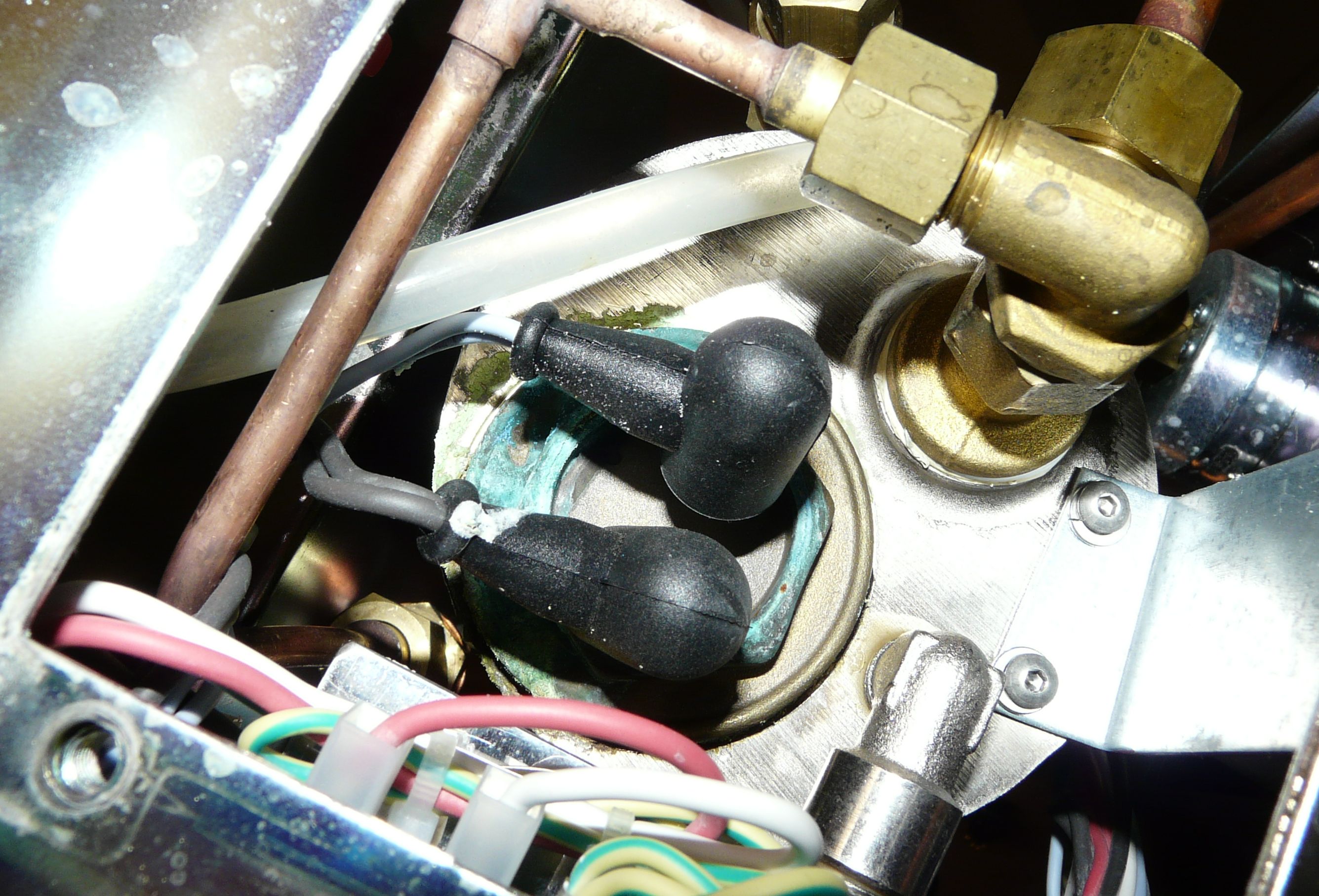

    Druck verliert. Ich habe das gute Stück daher einmal aufgeschraubt und
    mir die Leitungen, Schläuche, Ventile usw. im Betrieb angeschaut. Da war
    erst einmal nichts auffällig (weiss auch nicht, ob ich es sehen würde).

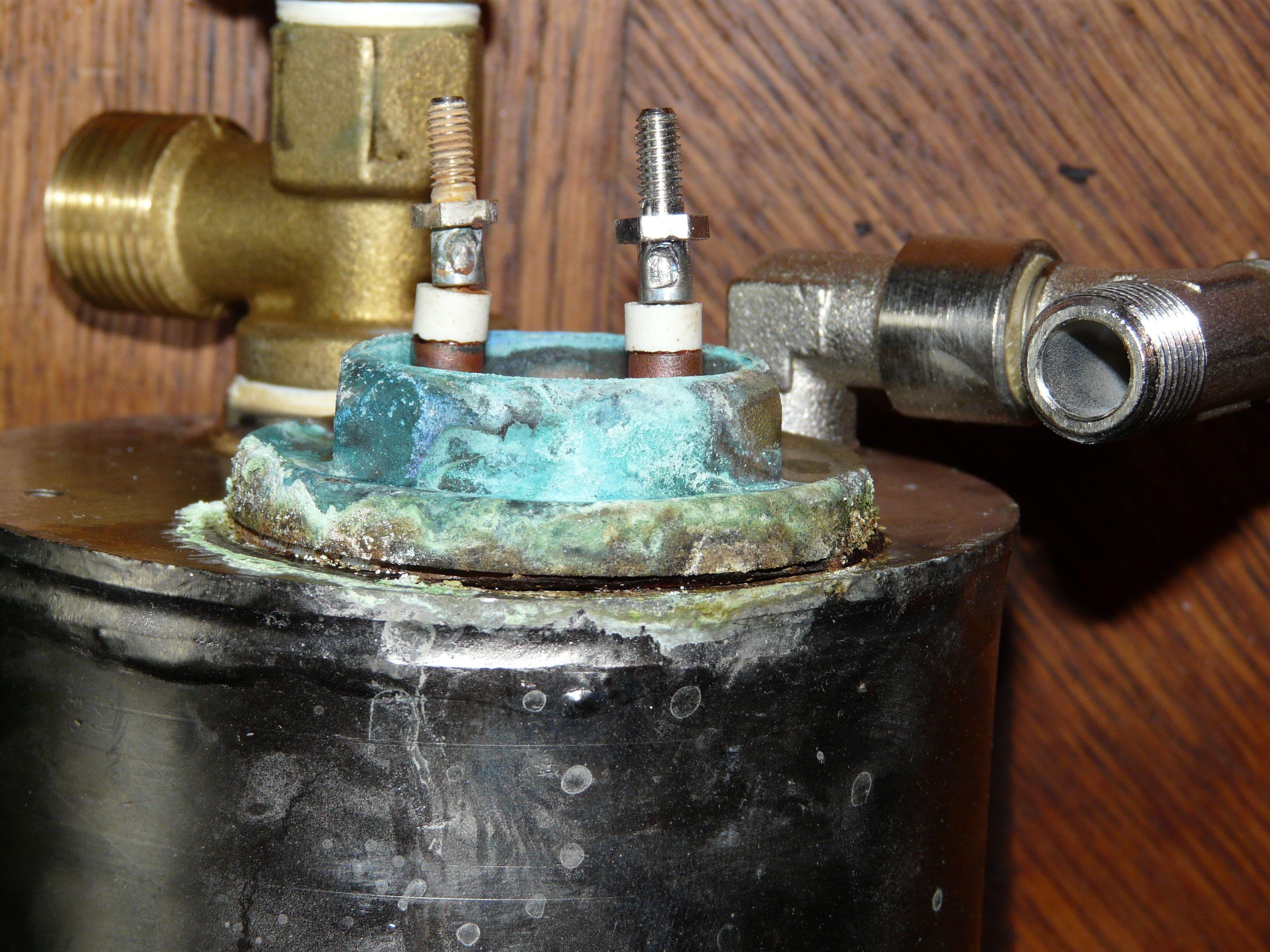

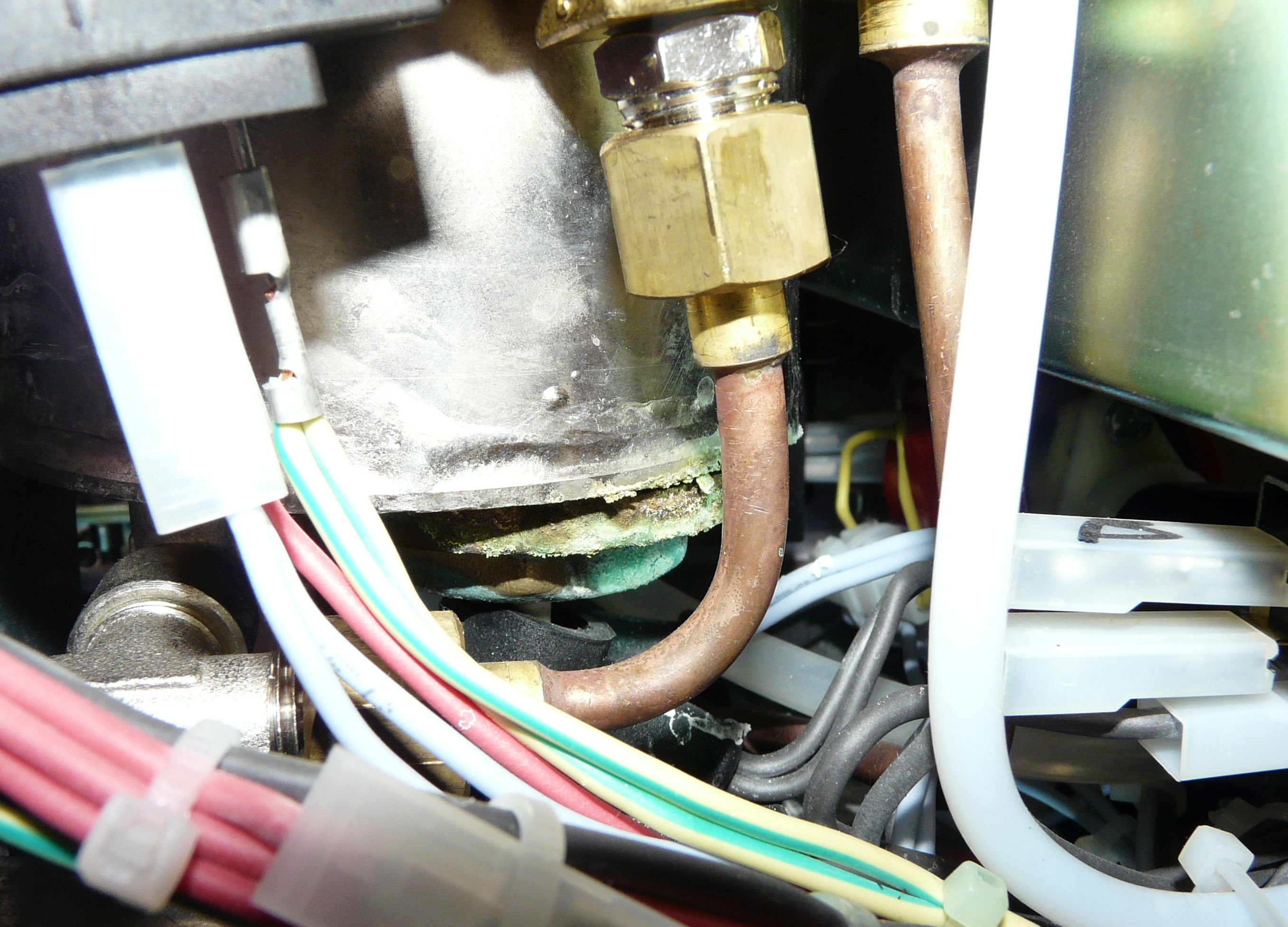

    Allerdings ist der Kessel unten arg korrodiert (eine Menge grüne und
    weisse Kruste), was darauf hindeuten könnte, dass der Kessel selbst
    undicht ist. Ich hänge hierzu mal noch zwei Fotos an.
    Was hat unser Maschinchen wohl? Kennt jemand von Euch die Symptome oder gar die Therapie?

  • Ist ziemlich eindeutig, der Heizungsflansh ist undicht. Da muss der Kessel raus, entleeren, Heizung ausdrehen und neu abdichten.

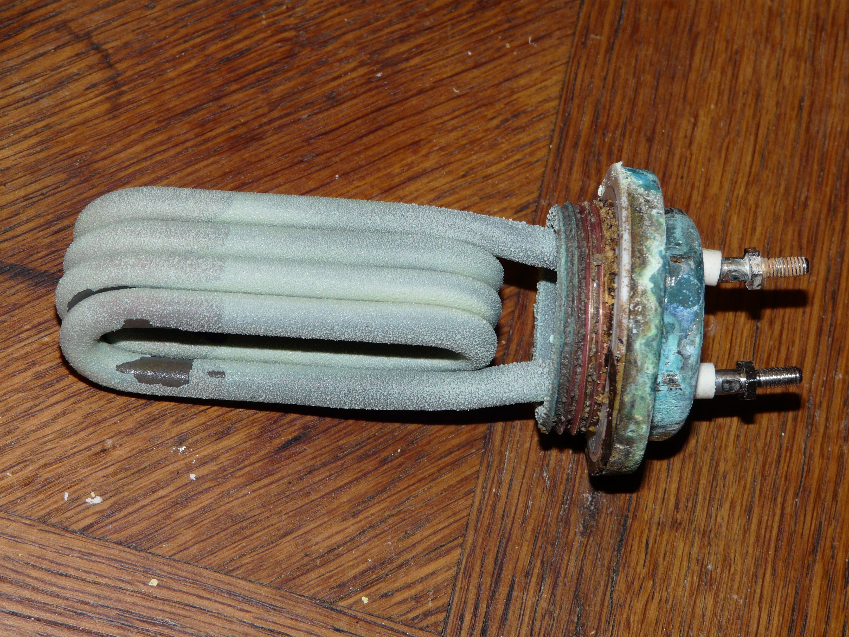

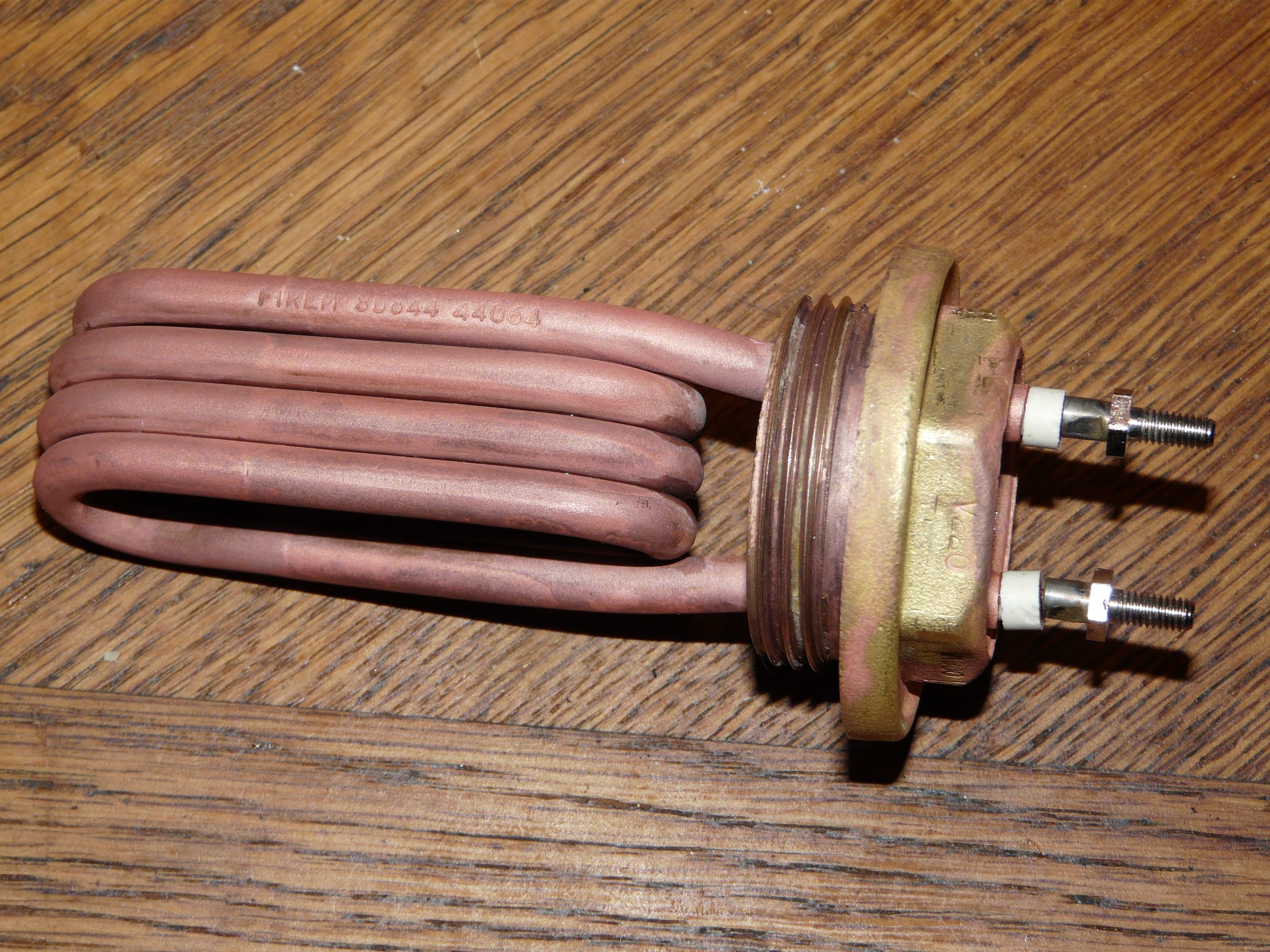

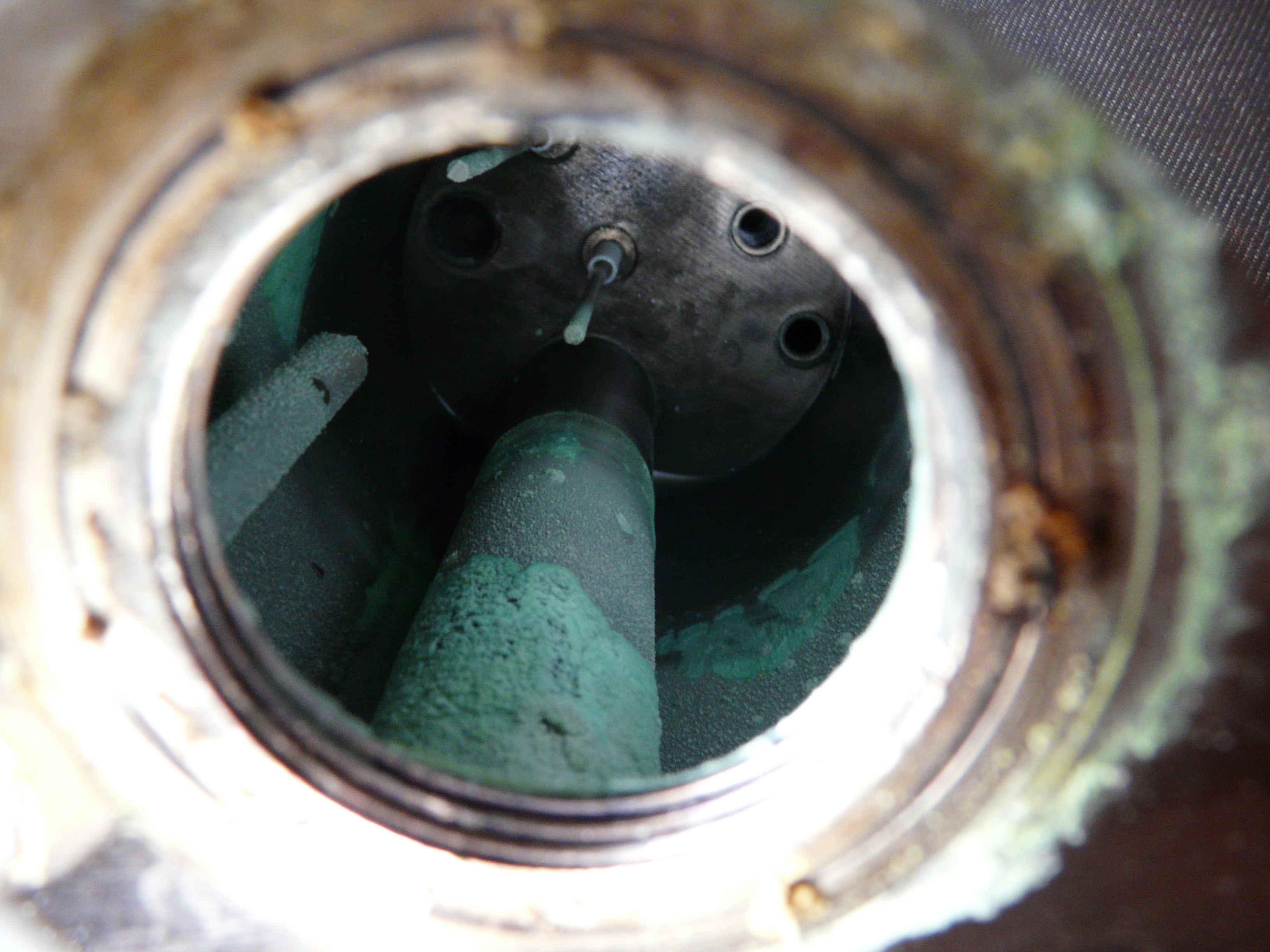

  • So, bin fertig mit der Reparatur.
    Das Problem waren in der Tat die Dichtungen der Heizung - nochmal danke für die richtige Diagnose. Eine dünne Gummidichtung war gerissen, die dicke Teflondichtung schlecht (exzentrisch) plaziert. Habe Kessel und Heizung gründlich entkalkt (war nötig!) und dann die Heizung wieder eingesetzt. Danke an femto für die Tips hierzu in einem früheren Beitrag. Wie empfohlen habe ich den Kessel zum Einschrauben der Heizung erwärmt - einfach bei 100 Grad in den Backofen, das ging prima. Die Heizung selbst habe ich kalt gelassen, um sie bei geringster Ausdehnung einzudrehen. Die Gummidichtung habe ich weggelassen (keine zur Hand) und stattdessen das Gewinde mit viel Teflonband präpariert. Nach einem Versuch mit fünf Wicklungen war die Sache noch nicht dicht. Ein zweiter Anlauf mit mindestens zehn Wicklungen und maximaler Kraft beim Einschrauben war dann erfolgreich. Nun ist das Maschinchen wieder zusammengesetzt und macht brav Kaffee!
    Habe noch zwei Dinge beobachtet, die vielleicht banal sind aber wer weiss - vielleicht doch interessant:
    - Seit dem Entkalken sind die Nachheizzyklen (grüne Lampe bei der BFC) viel kürzer als vorher. Die Maschine heizt öfter nach, dafür aber jeweils viel kürzer (nur ein paar Sekunden). Ich denke das könnte an der besseren Wärmekopplung zwischen Heizwindungen und Wasser liegen, jetzt da der Kalk sie nicht mehr isoliert. Die Heizung erhitzt das Wasser dadurch schneller, nach dem Abschalten der Heizung kommt aber weniger Wärme nach, da die Kalkschicht als Speicher fehlt und die Heizung selbst in den wenigen Sekunden vielleicht auch nicht ihre Höchsttemperatur erreicht. Mache mir also keine Sorgen.
    - Im Ansaugschlauch aus dem Wassertank sind mir beim Testen erstaunlich viele Blasen aufgefallen, die mit ungut lautem und unstetem Pumpen einhergingen. Habe dann zufällig festgestellt, dass die Blasen verschwinden wenn ich den kleinen Ansaugfilter am Schlauchende entferne. Keine Ahnung warum, aber der Filter war ein Problem. Ich habe dann den mitgelieferten grossen Harzfilter angehängt und mit dem ist das Blasenproblem auch weg. Die Pumpe läuft nun viel ruhiger und alles geht schneller. Offenbar hatte die Pumpe keinen Spass an den Blasen und verteilt in der Maschine war die Luft auch ein Problem.
    Viele Grüsse
    Ulrich
    Unten noch ein paar Bilder vorher - nacher.
