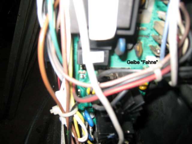

    Ich habe die linke Seitenwand aufgemacht und den Netzstecker eingesteckt, da kockelt auf der Platine ein "gelbes, viereckiges, ca. 1x1 cm großes, aufgelötetes Teil (wie eine Fahne) auf der Platine.. Foto habe ich gemacht, keine Ahnung wie man das in diesen Bericht hineinbringt.
    Aber vielleicht weiß schon jemand was das ist?
    Norbert
  • Der ist wahrscheinlich auf der Platine als PTC2 bezeichnet? Zum anhängen eines Fotos mußt du auf "Dateianhänge" klicken.
  • Das ist der PTC2. Da kannst du davon ausgehen, daß der durch einen defekten Brühgruppenmotor hopps gegangen ist.

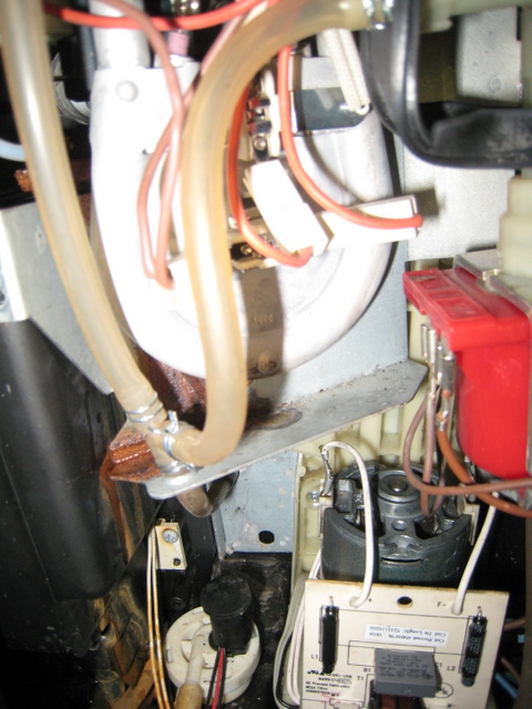

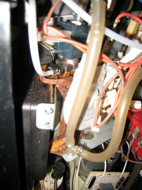

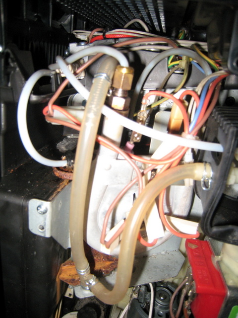

  • Hallo, den von Euch angegebenen Schalter habe ich (hoffentlich erfolgreich) eingebaut und siehe da, die Machine läuft wieder.
    Beim offenen Probelauf habe ich allerdings gesehen, dass über dem silbernen Teil (Durchlauferhitzer?) an einer Stelle Wasser heraustropft und nach unten läuft (siehe Foto mit Rostspuren)
    Evtl. könnte das auch der Verursacher des Kurzschlusses im Brühgruppenmotor gewesen sein?
    Könnte ich dafür auch das Teil aus meiner vorhandenen EAM 3300 verwenden, oder muß da ein neuer Durchlauferhitzer bzw. das Teil darüber her?
    Nochmals Hochachtung für Eure Tips und danke für den Kaffee den ich mir jetzt wieder kochen kann.
    Norbert

  • Servus,
    auf dem zweiten Foto (IMG_1837.jpg) sieht man eindeutig, dass die Undichtigkeit vom Magnetventil kommt.
    Das Blech unterhalb des Magnetventils ist ja schon komplett verrostet. :1f624:
    Das Blech bitte ausbauen, abschleifen (sandstrahlen) und wieder lackieren (pulverbeschichten). :1f393:
    MfG
    Michael
  • Eindeutig das MV, könnte aber nur die Dichtung vom Anschluss sein. Das Blech muss jetzt nicht unbedingt pulverbeschichtet werden, da es ja hinten im Maschinenraum ist. Entrosten und mit normaler Farbe sollte auch reichen.
