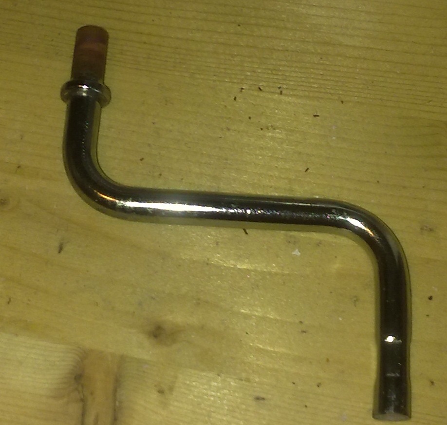

    • Ich würde auch vorschlagen, kauf nochmal eine Original-Dampfdüse, schneide da ein Feingewinde rein und bau das dann ein. Vorr. am Gehäuse deiner Maschine sind keine Aufkleber, die du beschädigen musst (auch Garantieverlust), was aber i.d.R. nicht der Fall ist.
      Das was von der Dampfdüse übrig bleibt ist auf dem Foto zu sehen.
        176,76 kB, 918×872, 257 mal angesehen
      Gruß Fred

      Bei den meisten ACs ist kein Dampfrohr dabei und es wird ein Dampfrohr mit 6mm Feingewinde vorrausgesetzt. Das hat das Delonghi Rohr nicht, sondern ist verpresst. Und du zerstörst den Plastikadapter beim Umbau. Da ich kein taiwanesisch kann, weiß ich nicht, was der Typ in dem Video so alles zu dem AC-System sagt. :1f602:
