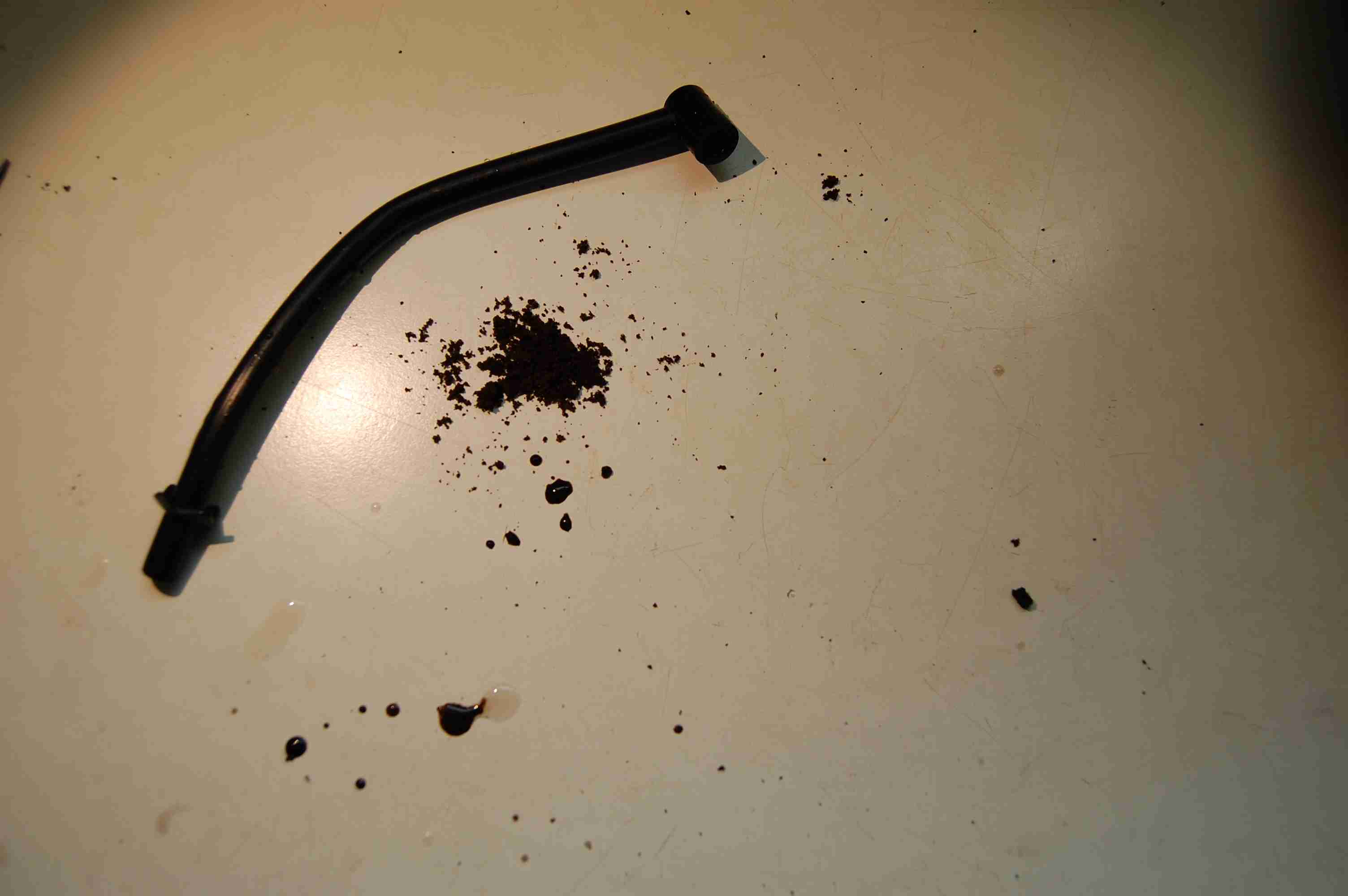

    Ich habe doch eine DL mit identischem Fehler. Die hab ich Heute mal geöffnet. Es lag nicht an defekten O-Ringen. Der schwarze Gummischlauch, der Anschluss zum oberen Brühkolben und das Steigrohr im Innern vom oBK waren komplett dicht. Normalerweise wird in diesem Fall der trockene Tresterpuck in die Schale geworfen. Hier stand das Wasser im gelben Becher des oBK. Es wundert mich, dass sie trotzdem noch Kaffee gemacht hat. :1f624:
    Du kannst den schwarzen Gummischlauch mal abmachen und reinpusten. Wenn Du durchpusten kannst, sinds defekte O-Ringe. Wenn nicht ist der Schlauch und/oder der Ablauf verstopft.
    Ich habe noch ein paar Bilder gemacht. Das hilft Dir vielleicht weiter. Aber erst Morgen. Heute = :1f37b:

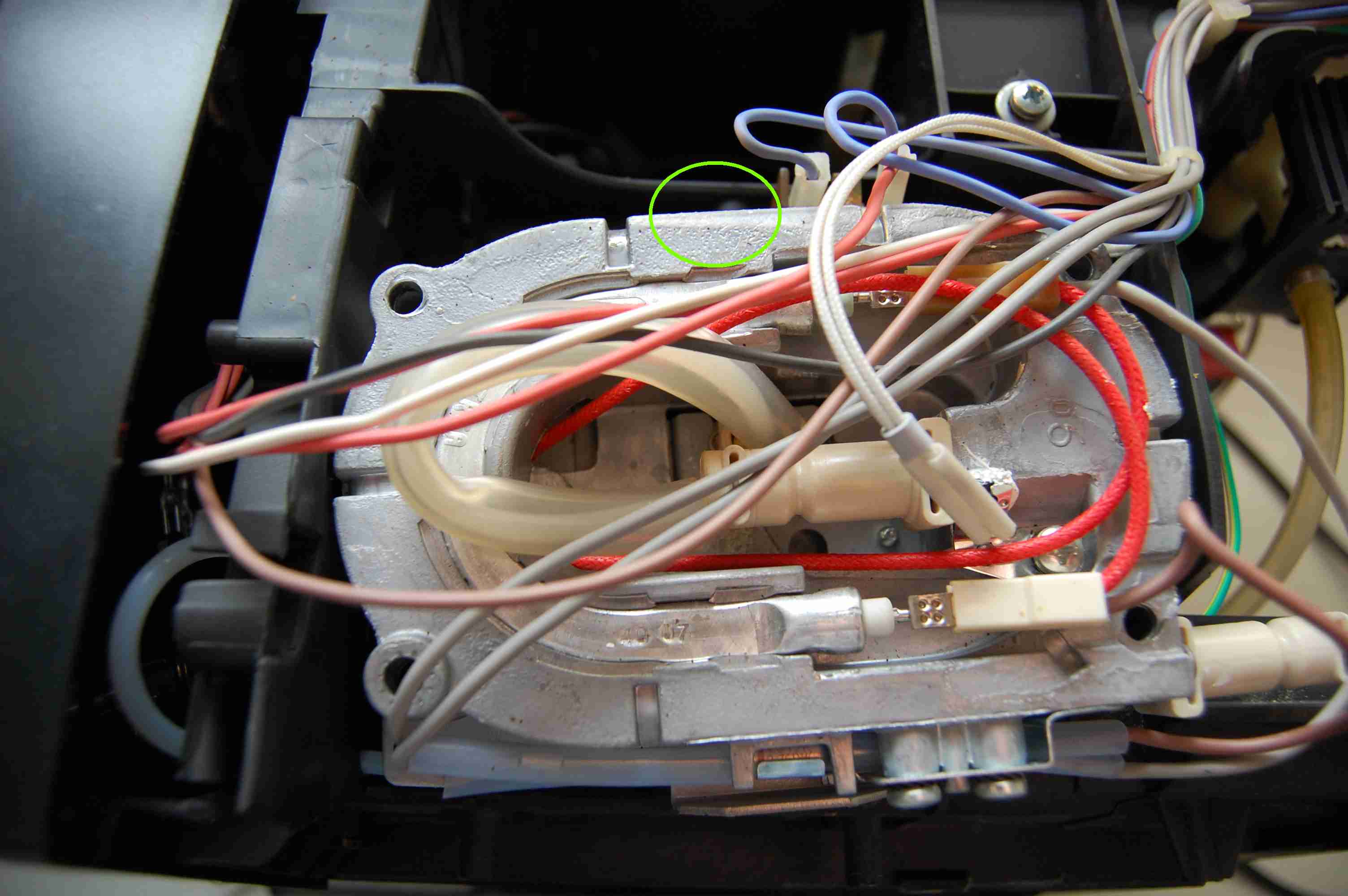

    habe heute beim Verkäufer meiner Maschine angerufen, um an die Dichtungen zu kommen. Der hat wissen wollen, wie ich auf den Gedanken komme, dass die Dichtungen am Brühkolben auszutauschen sind. Na ja, hab dann erklärt, dass das für mich am ehesten in Frage kommt. Hat mich dann gestoppt und auf den Weg gebracht, dass es sich nach meiner Beschreibung über den Wasseraustritt nur um das Magnetventil (Kostenpunkt so um die 45,-- €) im Bereich der Milchleitung handeln könnte. Dies würde sich mit aller Wahrscheinlichkeit nicht mehr schliessen, käme bei der Maschine wohl öfters vor. Dieses Teil befindet sich hinter der Schnelldampfschleife. Hier käme ich von der Rückseite ran, müsse aber dafür einige Teile erst entfernen. :1f644: Wäre mit Geschick auch machbar. Dafür gibst natürlich keinen genauen Plan, wo ich das entnehmen kann. :denk: Oh Mann, was soll ich jetzt tun. Bin jetzt hin und her gerissen, ob sich eine Rep überhaupt noch lohnt, habe schon 3 x das Display ausgetauscht, davon 1 x selbst getauscht, Maschine war wegen Undichtigkeit auch schon 2 x weg und habe, nachdem sie im lauter mit Quitschgeräuschen wurde, irgendwann rausgefunden, dass es eine Spindel gibt, die man fetten kann. Was ist das nächste. Gibt's nen Rat? Kaffeebezüge sind es bisher ca. 12.450, Alter: 4 Jahre :1f622:
