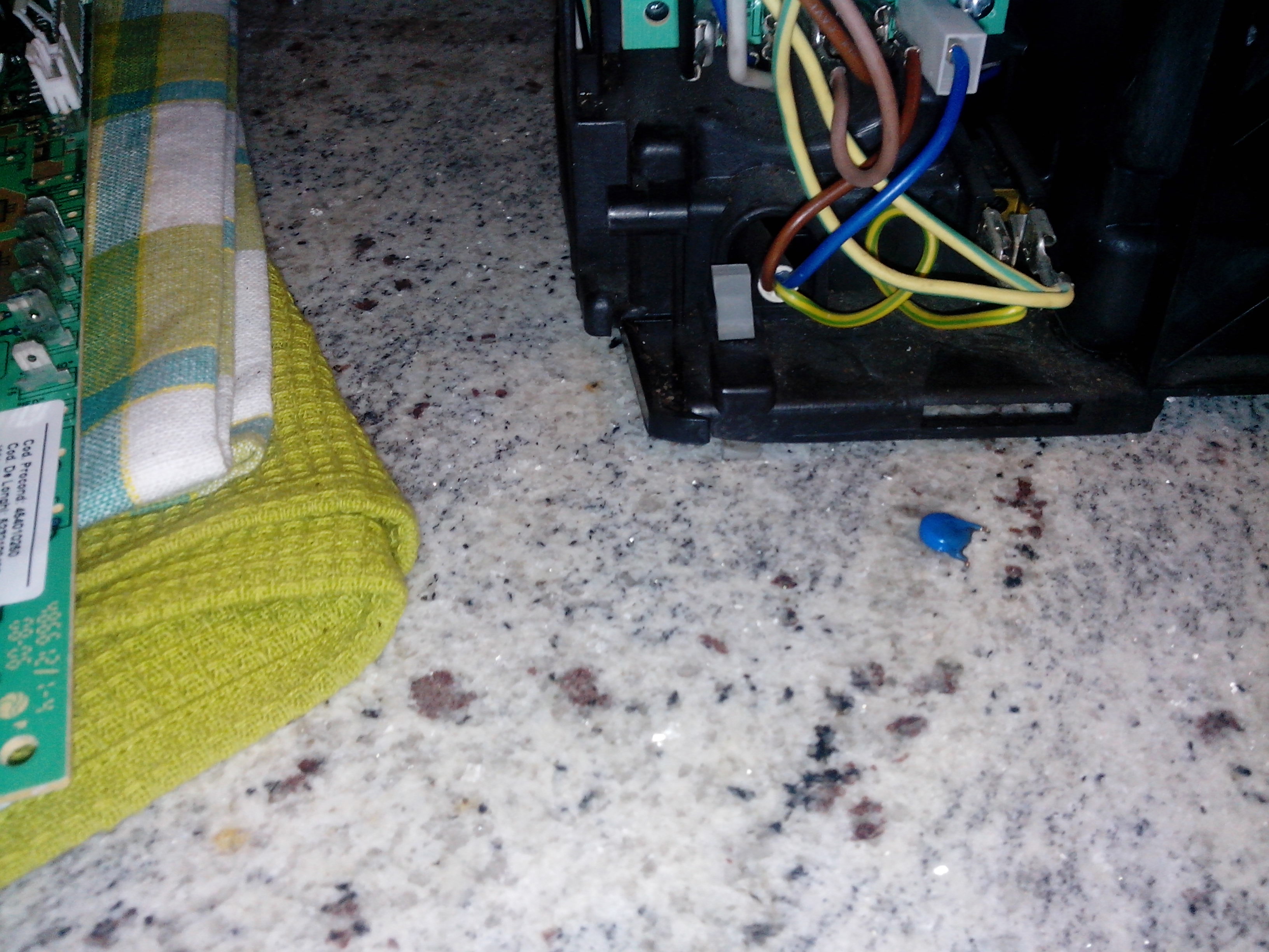

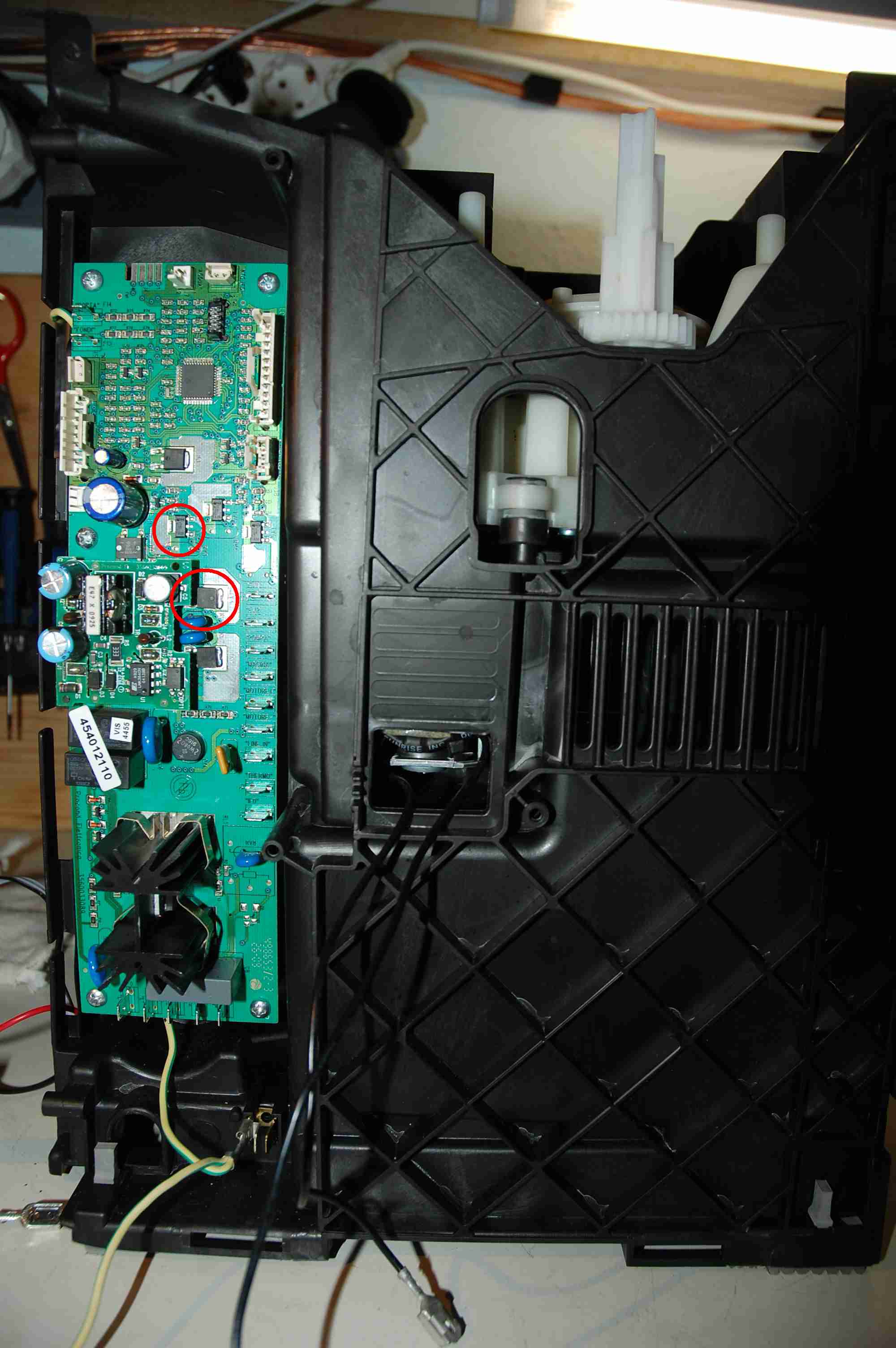

Schon komisch, habe dann alle Stecker mal ab von der Leistungsplatine (LP) und einzeln wieder dran (Steckanschluß für Steckanschluß mit erneutem Stromanschluß bis alle dran waren,
Auch die Displayplatine hab ich mal ausgebaut: sieht normal aus, wie auch die LP normal aussieht, also ohne Brand-Spuren oder dgl.

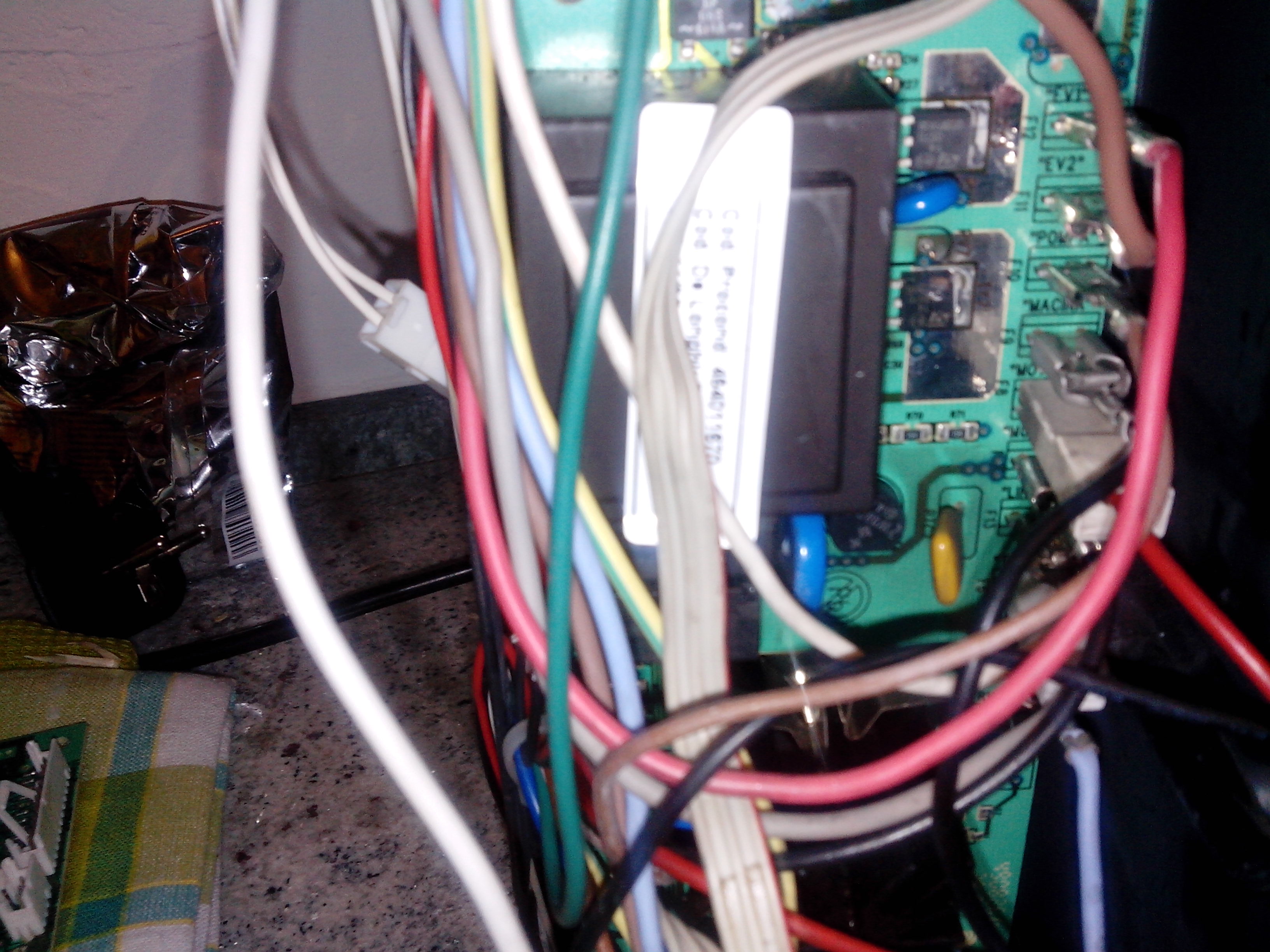

DAnn hab ich mal die LP bei düsterem Licht angesschaut als ich den Stromstecker in die Steckdose steckte: Allse lief wie obg. los und oberhalb des großen eckigen Teils sah ich Funken sprühen.....
LP defekt ? Oder kann man da analytisch vorgehen und evtl. etwas reparieren?
