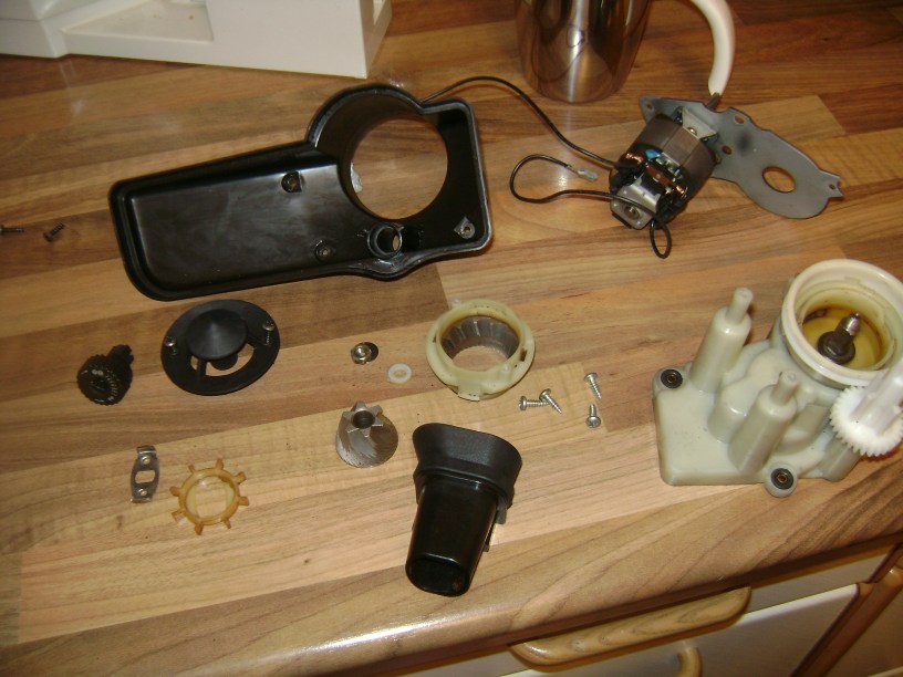

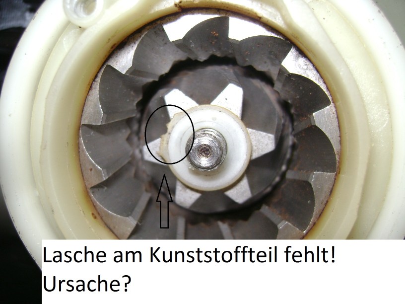

    habe also heute nochmals alles ausgebaut und gemäß der Anleitung zusammengebaut. Gleiches Fehlerbild, das Mahlwerk arbeitet "normal", wird dann laut und man hat das Gefühl das Mahlwerk bekommt keine Bohnen. Nach ein paar Sekunden arbeitet dann das Mahlwerk wieder "normal". Es kommt eine halbe Tasse Kaffee in anschändigen Fluss aus der Düse und dann die berühmte Fehlermeldung "zu fein gemahlen Mahlwerk einstellen".
    Was mir auffiel ist, dass ein Kunststoffteil das auf dem Mahlwerk (sieht aus wie eine Scheibe) eine Bruchstelle hat. Kann das die Ursache sein?
    Hierzu ein Bild und ein weiteres mit den demontierten Einzelteilen.
    Vielen Dank für Eure bisherigen Empfehlungen!
    Markus
  • feuer.stein schrieb:
    An der von dir markierten Platikscheibe fehlt ein kleines "Paddel", das die Bohnen bewegt und dafür sorgt, dass die Bohnen nachrutschen. Dein Stein hat das wohl abgeschert.
    danke für die schnelle Antwort, dann erklärt das zumindest den unregelmäßigen Lauf des Mahlwerkes. Kann mir jemand die Dimensionen des "Paddels" mitteilen, dann Feile ich mir morgen ein neues. Damit wäre dann evtl. ein Problem erledigt. Wäre ja ein erstes Erfolgserlebnis...
    Danke!

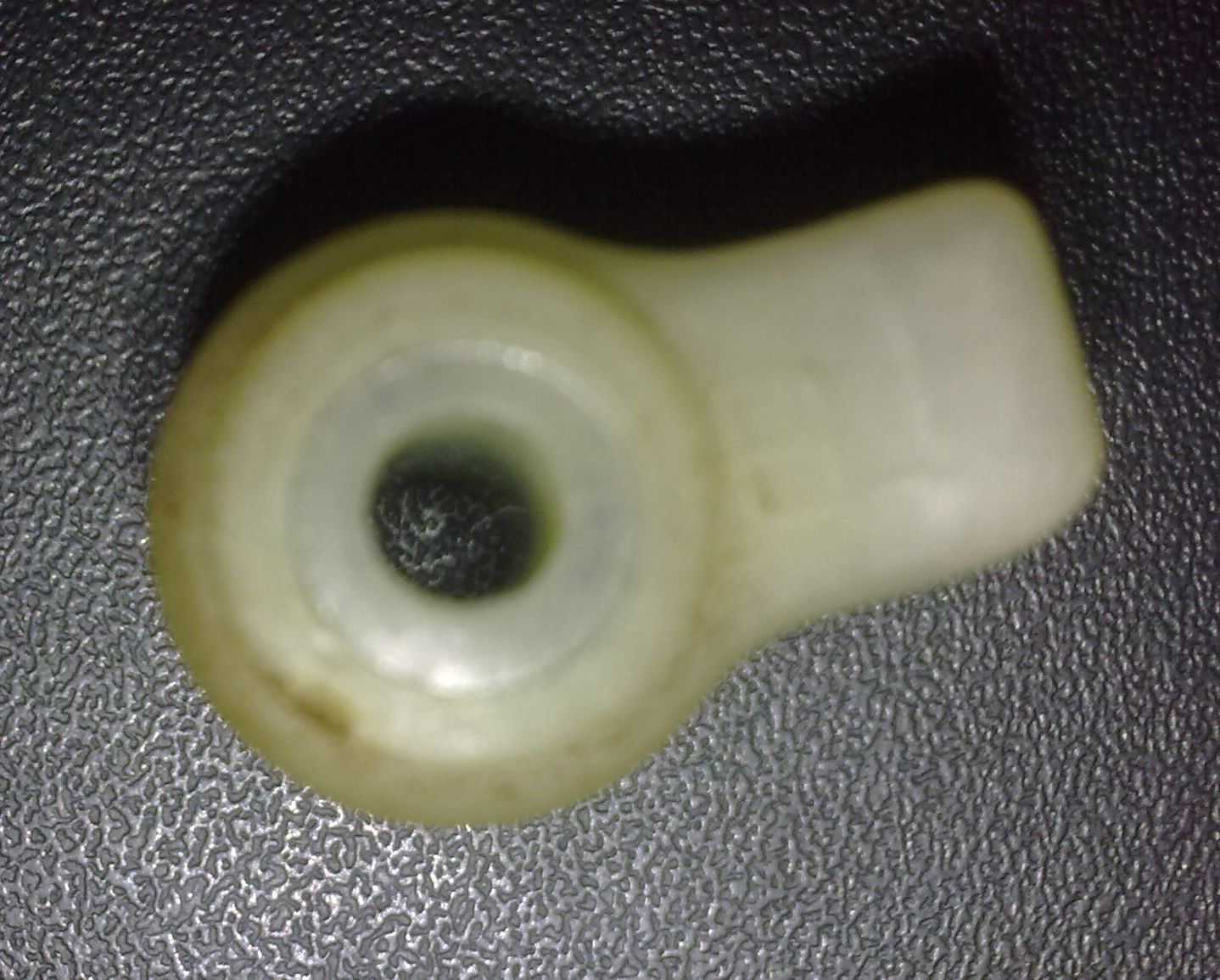

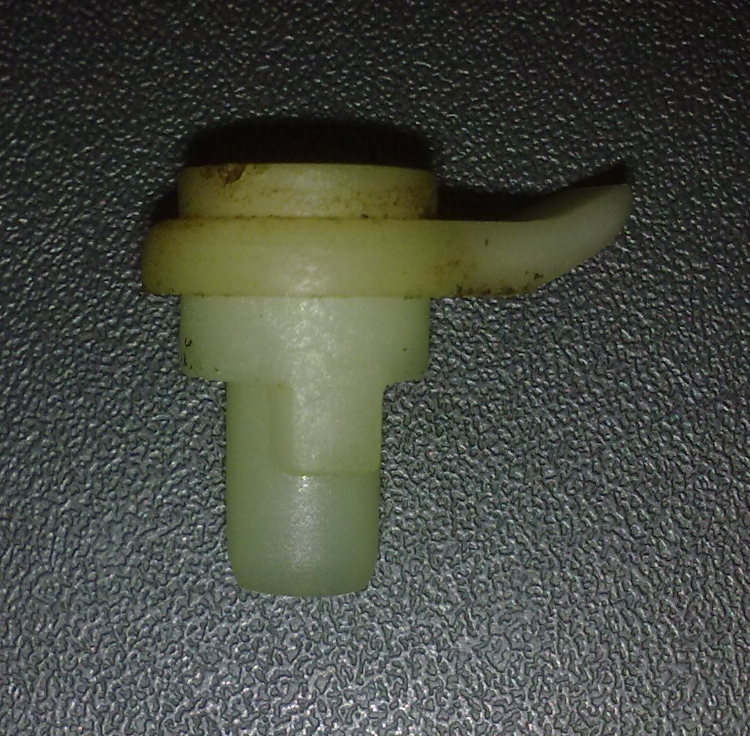

    Danke!
    Hallo Fred,
    genau das war es, habe mir heute einen neuen "Paddel" eingebaut und das Mahlwerk funktioniert wieder einwandfrei :thump:
    Jetzt muss ich noch das Problem mit der Fehlermeldung in den Griff bekommen....
    Wenn ich eine Tasse Kaffee herunterlasse, werden die Bohnen gemalen und danach läuft eine halbe Tasse Kaffee herunter. Danach kommt die Störung "zu fein gemahlen Mahlwerk einstellen".
    Was meinst Du? Soll ich mir ein neues Flowmeter beschaffen?
    Markus
