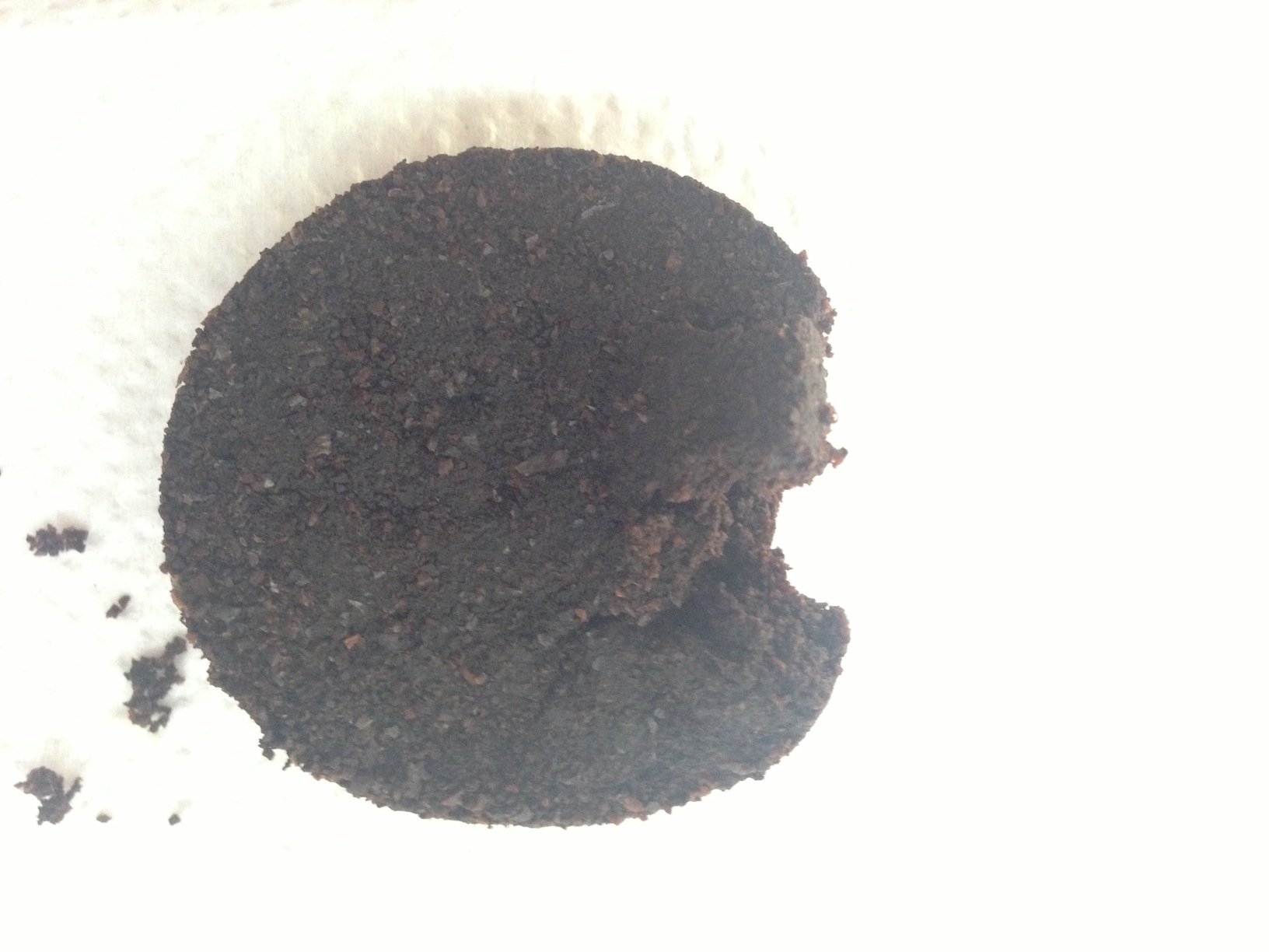

mittlerweile schon etwas angetrocknet
ESAM 3000b wirft keine Pads mehr aus sondern nur noch "Matsch"
Leider sieht man da nicht mehr viel vom Trester
Wo stehst du denn mit dem Mahlgrad? Gruß Stefan

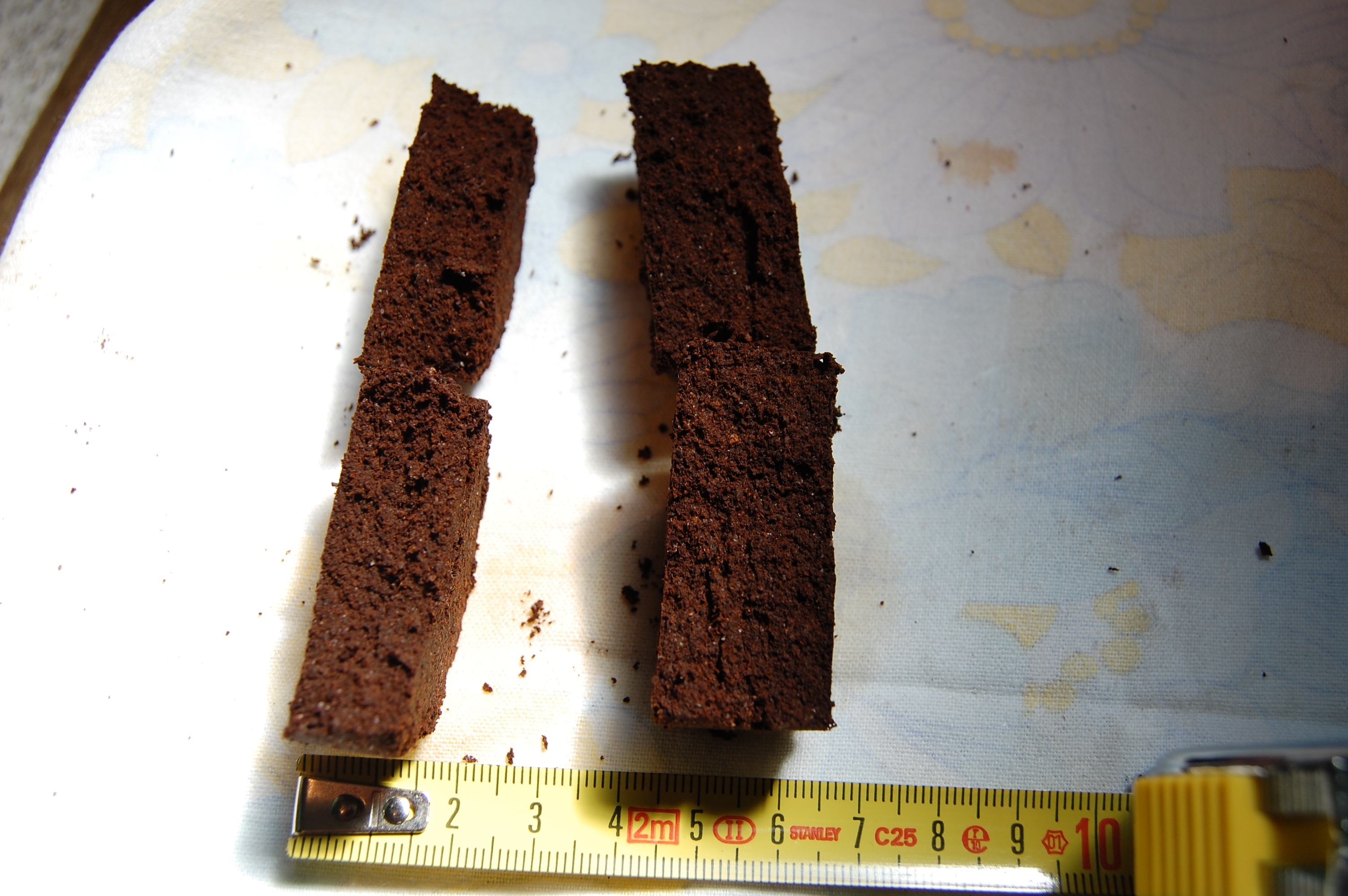

So soll es aussehen.
Links min., rechts max. Potieinstellung. Beides 2-Tassenbezug.Man kann im Leben nicht alles reparieren.
michael2 schrieb:
Vieeeel zu grob gemahlen.....
Selbst das ist noch untertrieben, das sind ja Kieselsteine.

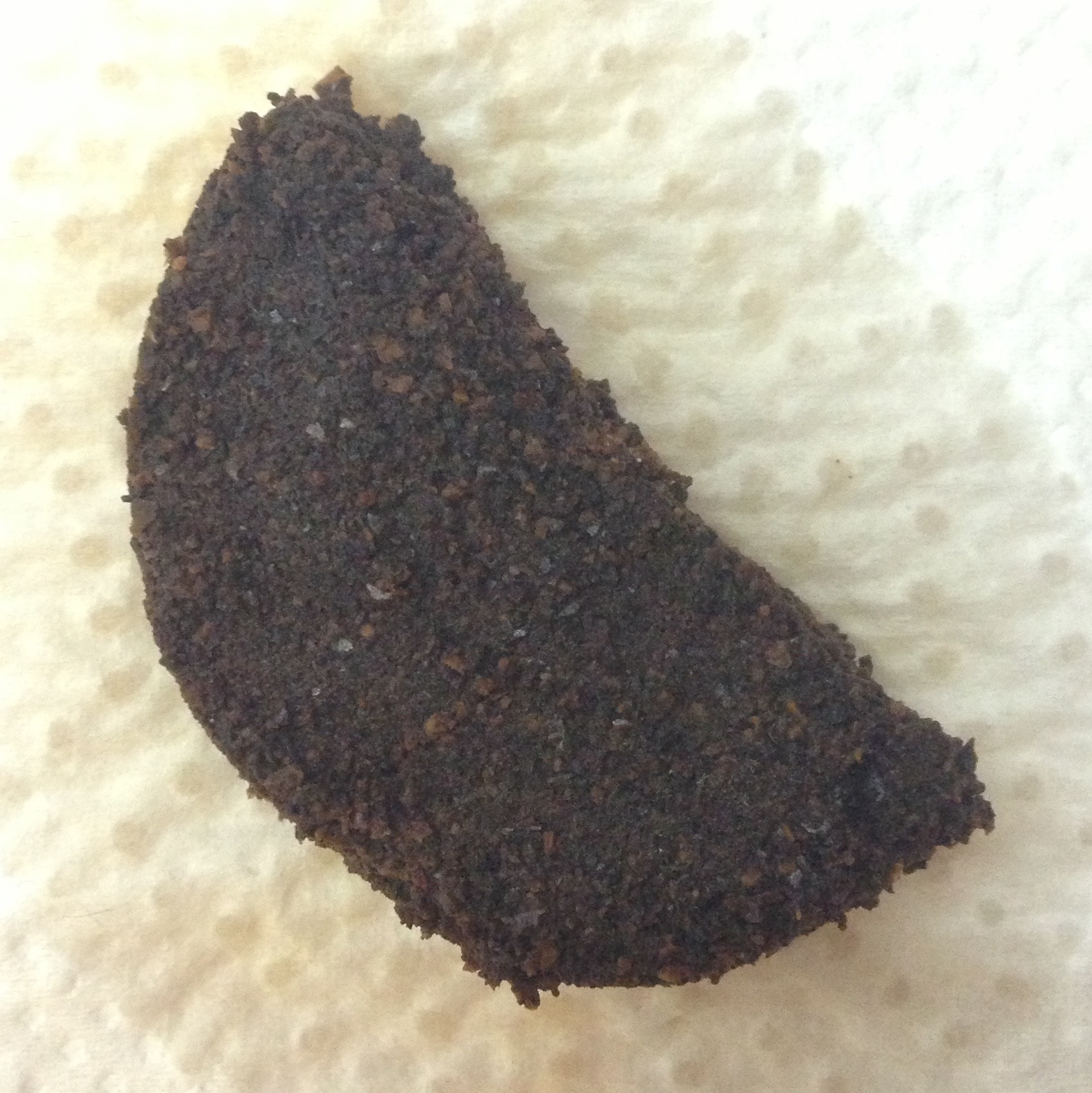

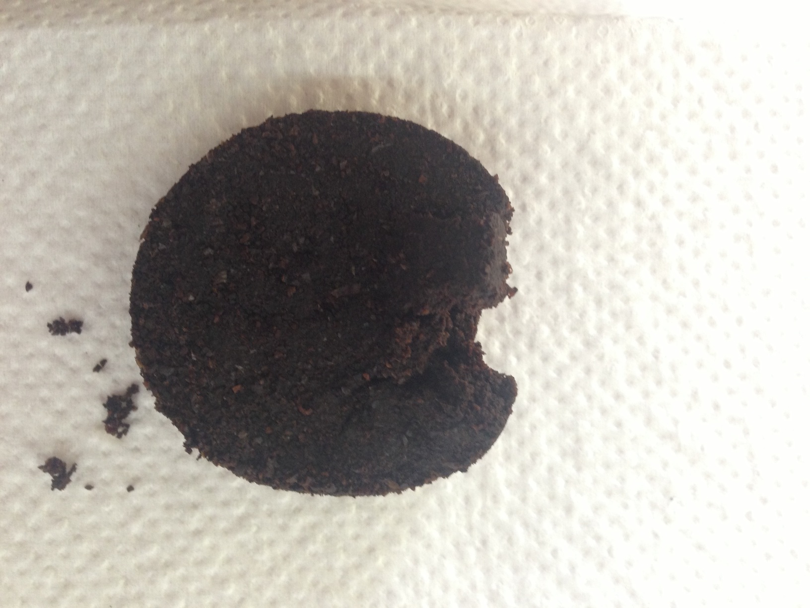

habe gerade den ersten Kaffee runter gelassen, danach gleich Tür auf und reingeschaut :irre: :thump: zum ersten Mal seit Moooonaten sehe ich doch glatt wieder sein ein schönes rundes gepresstes Pad im Abfallbehälter liegen
beim rausnehmen ist es mir leider doch etwas zerbröckelt...

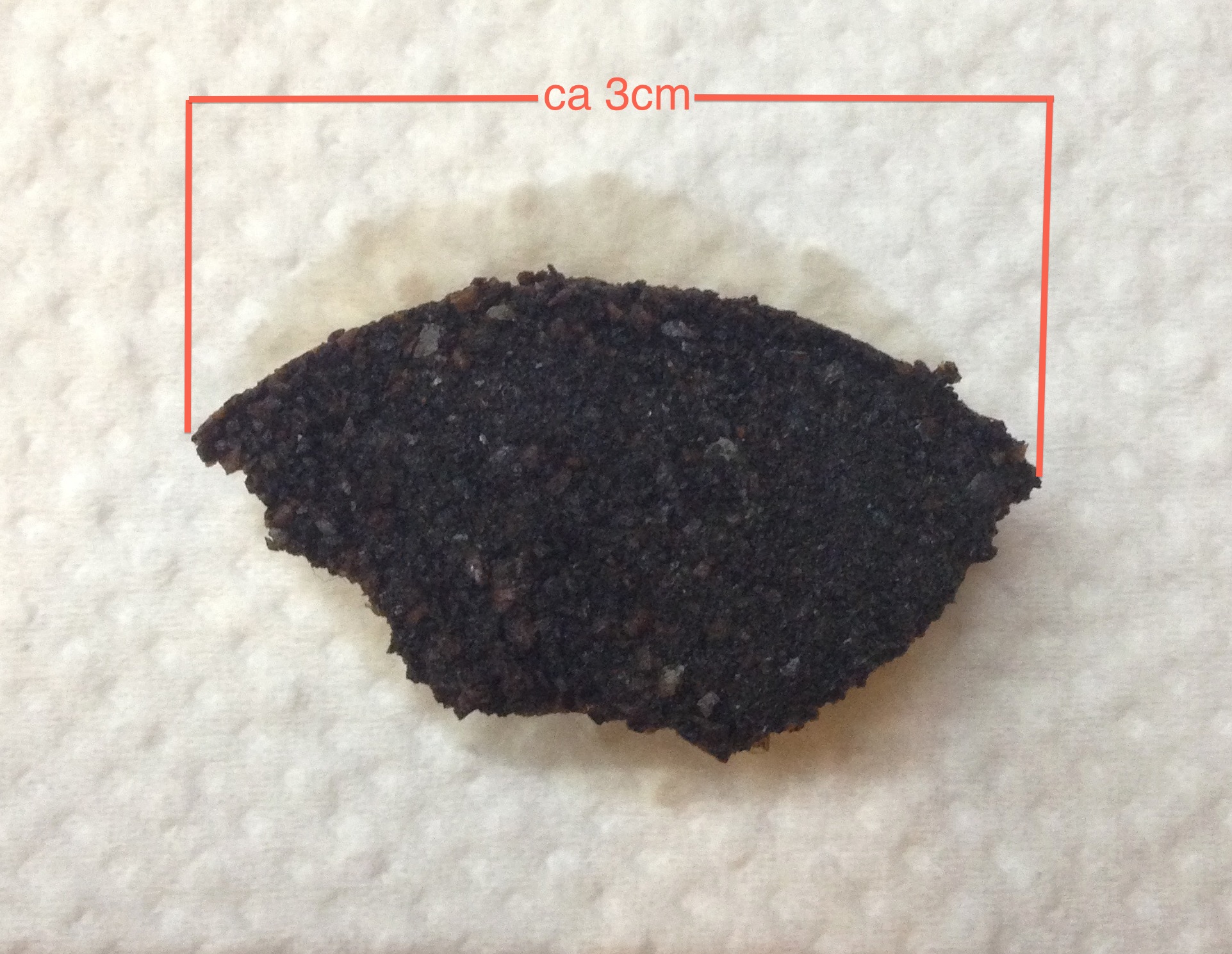

Das ganze entstand auf feinster Mahlstufe, beim Einzelbezug mit voller Wasser und halber Kaffeemenge.. vielleicht kann man ja was erkennen, da es nur ein Stück davon ist hab ich es zur Veranschaulichung mal abgemessen -
und gleich noch ein zweites
Immer noch zu grob... Meine ich.
Das sieht aus als hättest Du den Puck aus dem Asphalt gerissen...
Stell das Mahlwerk in der Grundeinstellung auf feiner.

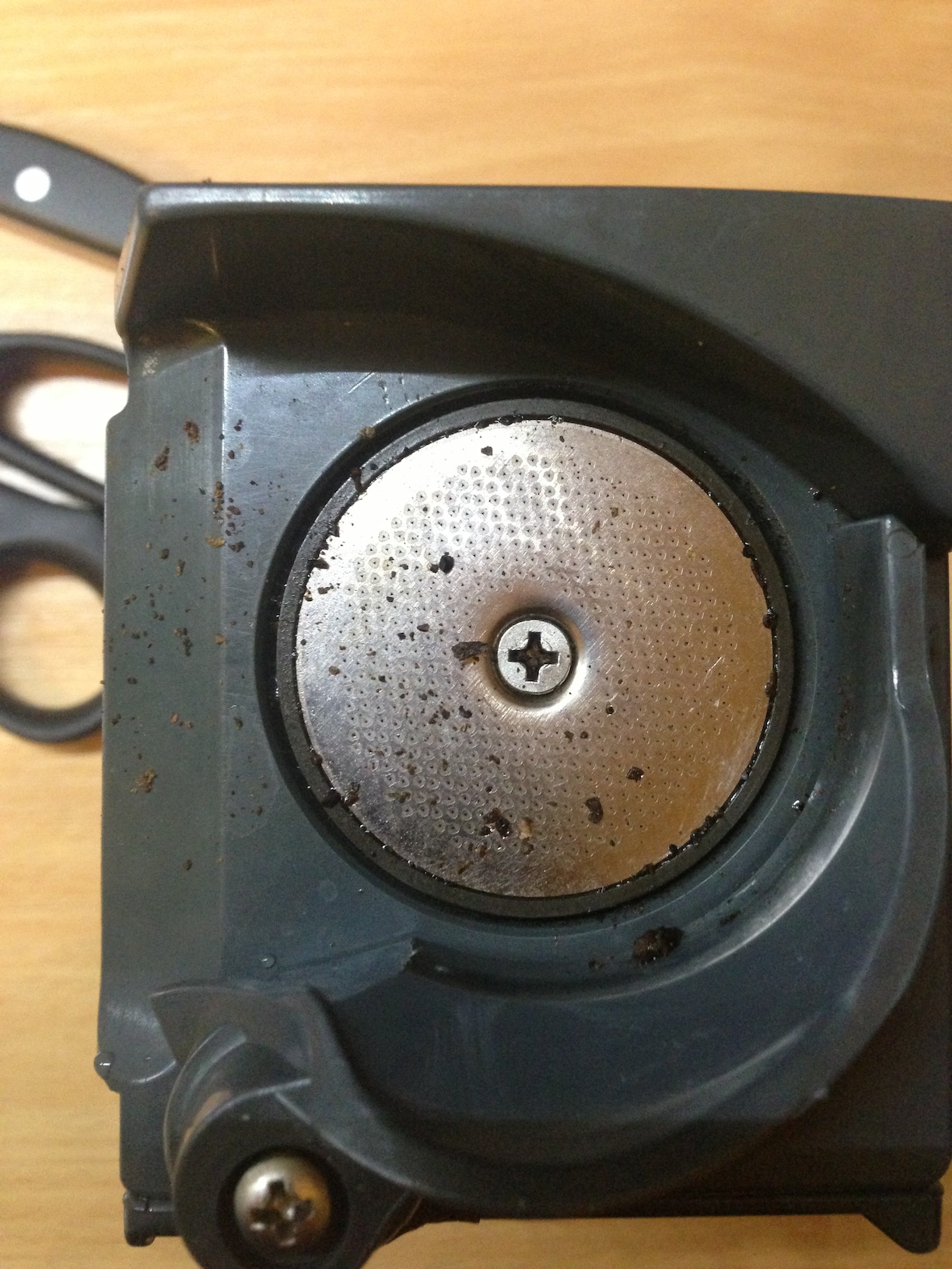

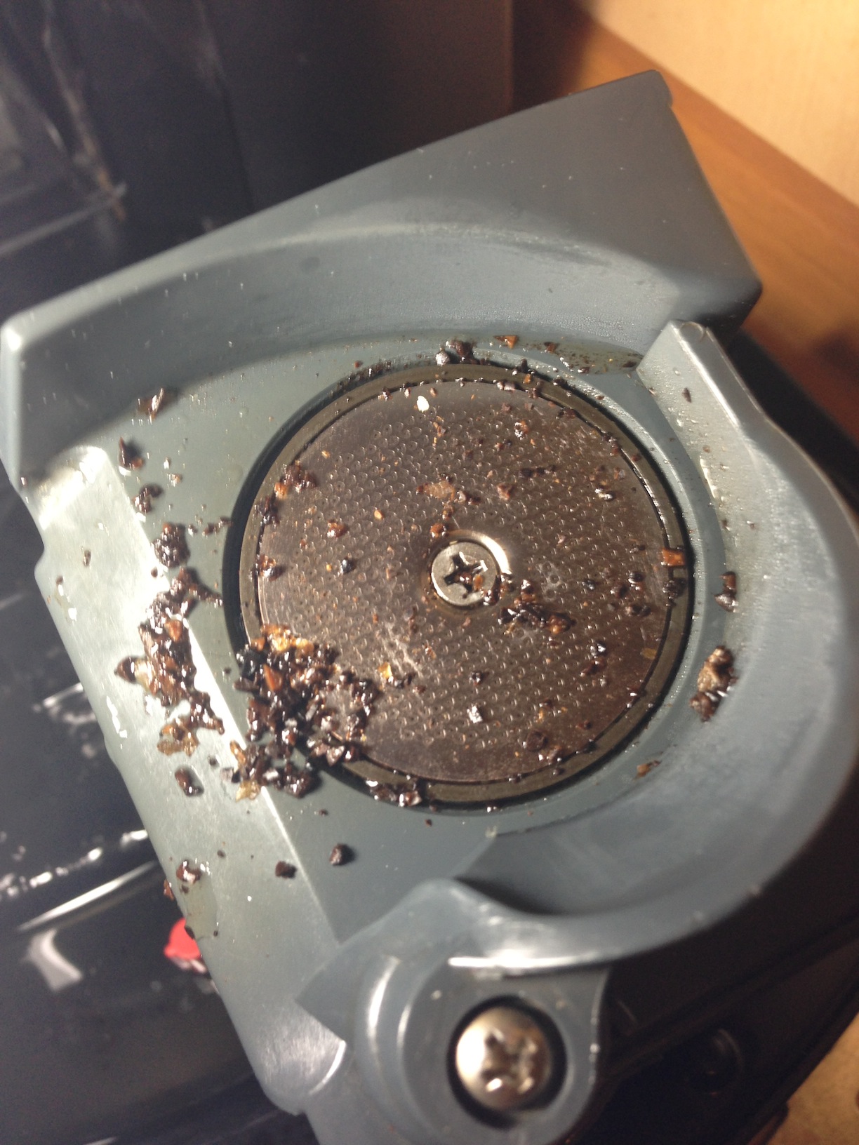

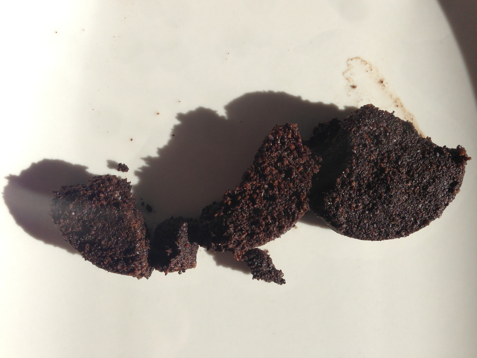

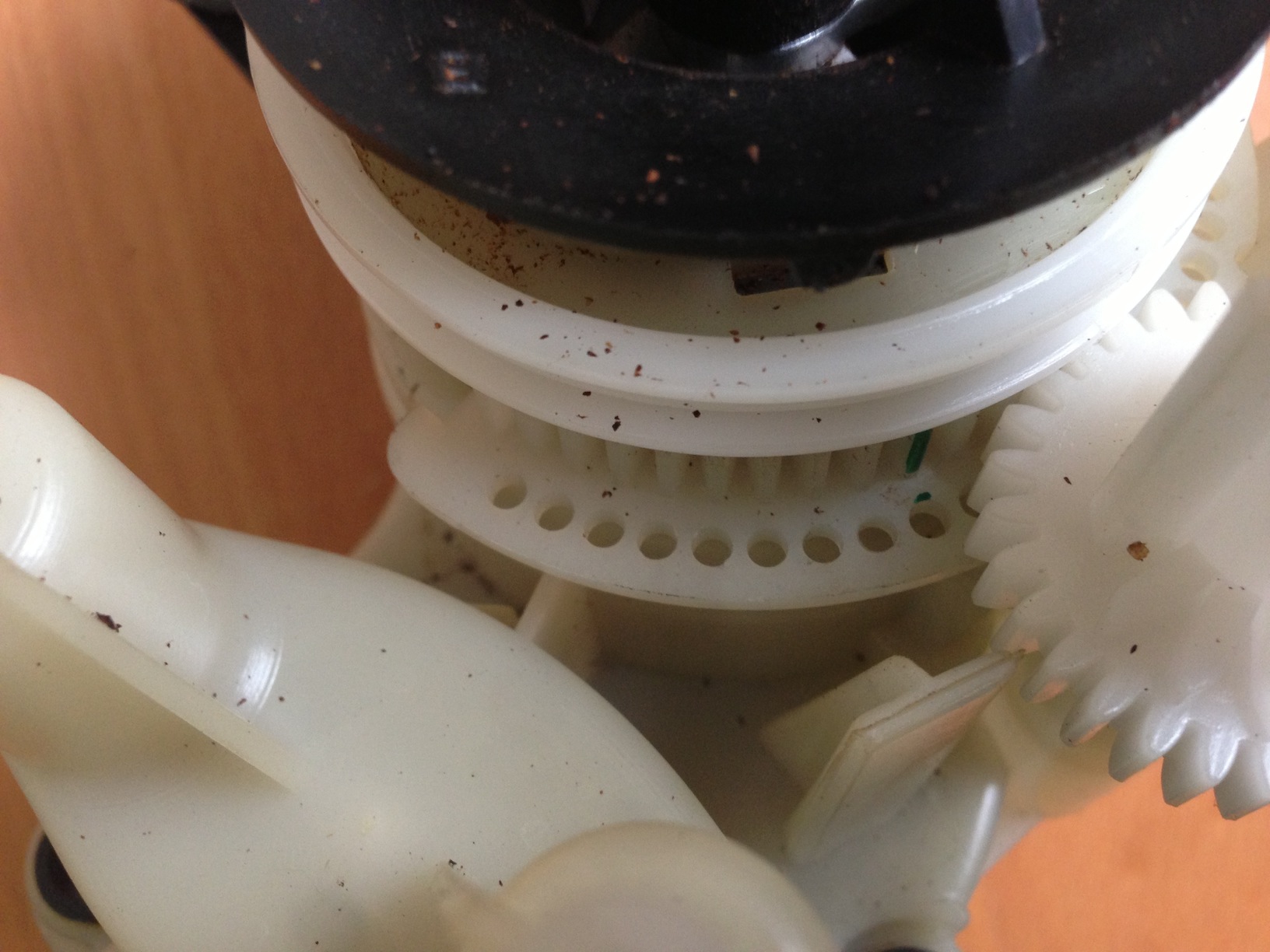

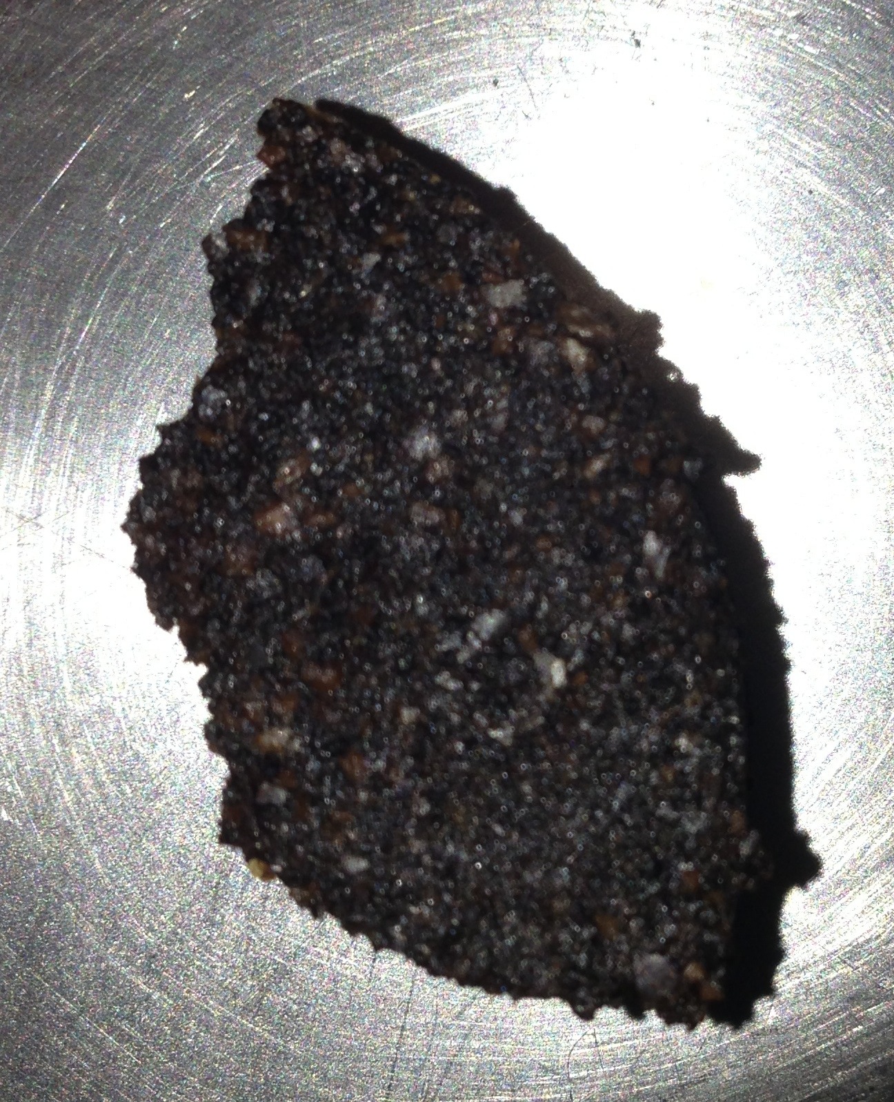

also ich habe jetzt mal das Mahlwerk ausgebaut und es scheint als würde das schon wie im Tutorial beschrieben auf den 6-7 Zähnen stehen
auf den ersten zwei Bilder sieht man die Mininmalstellung von beiden Seiten und auf dem dritten mal so hingedreht wie im Tutorial, 4. Bild ist das Ergebnis -
Vielleicht hattest du ja mal einen Fremdkörper im MW, auf alle Fälle ist das Ergebniss im 4.Bild viiieeeel zu grob.Gruß Stefan

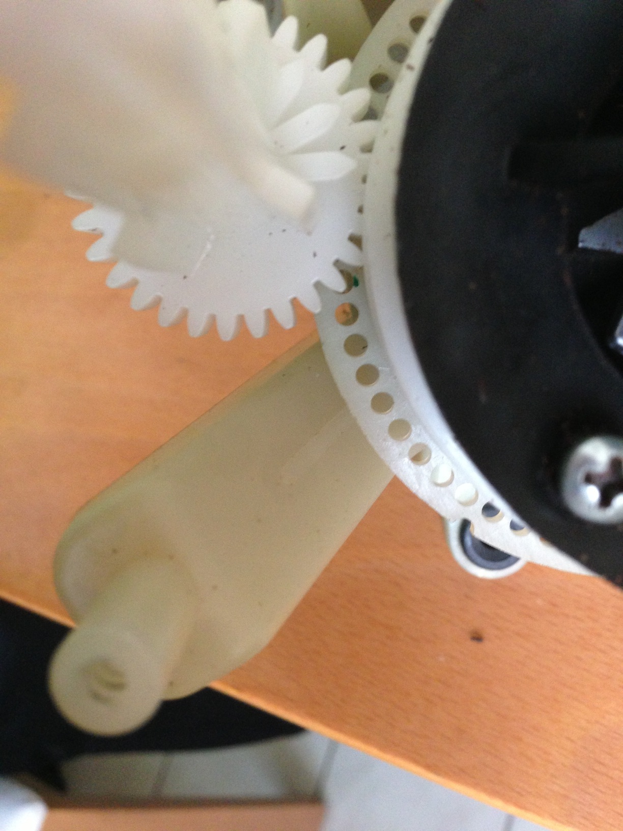

soll man das dann nachstellen? neues einbauen? oder am Besten damit leben?
Mach mal beim MW den Bohnenbehälter und den Fingerschutz runter. Jetzt das kleine Zahnrad mit sanfter Gewalt nach oben über die Verzahnung des großen drücken. Dann das kleine 3 Zähne im Uhrzeigersinn verstellen. Wieder zusammen bauen, MW auf feinste Stufe stellen und ca. 4-5 Tassen beziehen. Dann stellst mal wieder ein Bild vom Trester rein.Gruß Stefan
hab ich gemacht, musste aber dann das Einstellrad doch wieder ein Stückchen runter drehen weil sonst fast kein Kaffee mehr durch gekommen ist und nur noch Matsch im Trester landete... In der aktuellen Einstellung wirft Sie wieder schön gepresste Pads aus und der Kaffee schmeckt uns soweit auch
Stefan schrieb:
Mach mal beim MW den Bohnenbehälter und den Fingerschutz runter. Jetzt das kleine Zahnrad mit sanfter Gewalt nach oben über die Verzahnung des großen drücken. Dann das kleine 3 Zähne im Uhrzeigersinn verstellen. Wieder zusammen bauen, MW auf feinste Stufe stellen und ca. 4-5 Tassen beziehen. Dann stellst mal wieder ein Bild vom Trester rein. -
Das ist immer noch zu grob. Ich würds feiner mahlen lassen und die Pulvermenge reduzieren.
