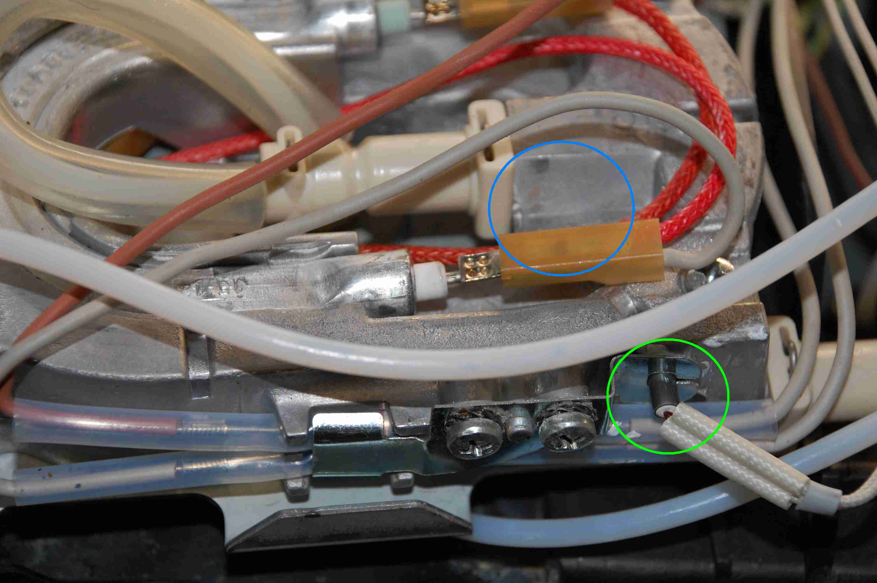

    Oben ist an dem alten Thermoblock noch ein zweiadriges Kabel welches mit Wärmeleitpaste in der Nähe des inneren Anschlusses angeschlossen ist - ein Temperaturfühler?
    Wie bekomme ich den ab und wie passt der an den neuen TB?

  • Der wird mit dem Blech und einer Schraube am Thermoblock angeschraubt
    Bestell einen neuen Thermosensor mit. Der macht gerne Probleme. Wärmeleitpaste nicht vergessen.
    Wenn Dir der Kaffee bisher etwas zu kalt war, kannst Du den Thermosensor auch an das Blech von den Thermosicherungen klemmen.
    Blau original, grün modifiziert.

    Die Maschine funktioniert nun recht gut, heizt schnell auf, den Thermofühler habe ich an die von michael2 empfohlene Stelle außen am Thermoblock eingebaut.

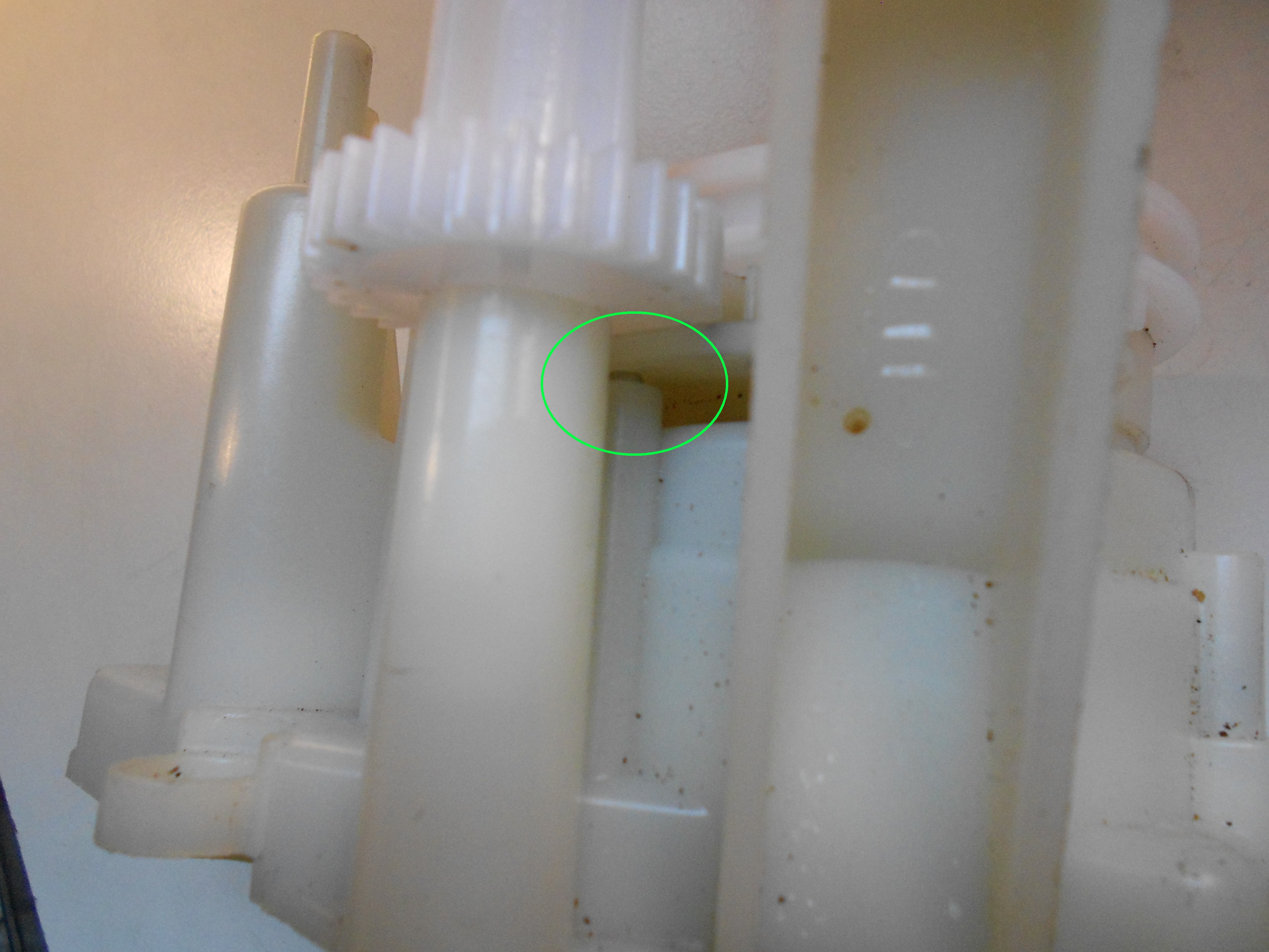

    Wie ich ja jetzt von Stefan weiß kann man mit bloßem Auge nix erkennen.... Ich habe es jedenfalls wieder montiert und habe nun festgestellt, dass die Verstellung des Mahlgrades recht schwergängig ist (nur während des Mahlens betätigen, das ist soweit klar). Ist das normal oder habe ich mir da etwas zu viel gebastelt?

  • Unter der weißen Verstellscheibe sind 2 Federn mit kleinen Kugeln. Diese dienen der 'Rasterung'. Vermutlich wurde die Verstellscheibe etwas gelupft und die Kugeln sind herausgesprungen. Die Federn weden auch dazwischen eingeklemmt sein. Im Downloadbereich gibt es Bilder davon.
    Die Verstellscheibe runter und alles wieder sauber einsetzen. Diese Arbeit mach ich immer nachdem ich meine Blutdrucktabletten genommen habe. Nicht mit Gewalt dran. Da gibt es keine Ersatzteile.

  • Ok dann zerlege ich das Mahlerk wieder Ich dachte eigentlich die 3 Kugeln und Federn ordentlich eingesetzt zu haben
    Wie fest muss die Schraube für den Mahlkegel angezogen werden? Muss sich der Mahlkegel noch von Hand drehen lassen?
    In den Downloads habe ich leider nur eine Anleitung für die Zerlegung gefunden, keins für Zusammenbau und Einstellung oder habe ich da was übersehen?

  • Es geht nicht um die 3 Federn und Kugeln.
    Lies nochmals genau durch. 2 viel kleinere Kugeln und Federn.
    Anleitungen gibt es genug im Downloadbereich.
