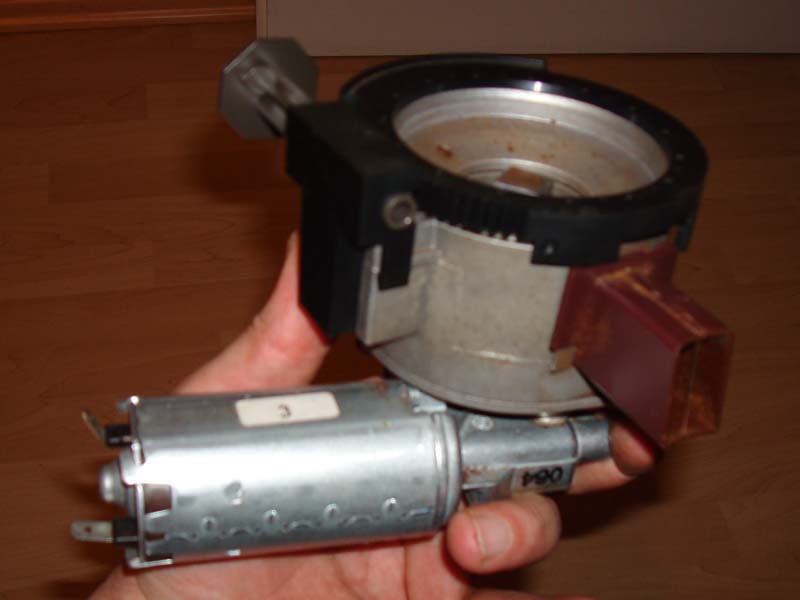

    Zunächst das "Corpus delicti" . . .die "Mühle-komplett"

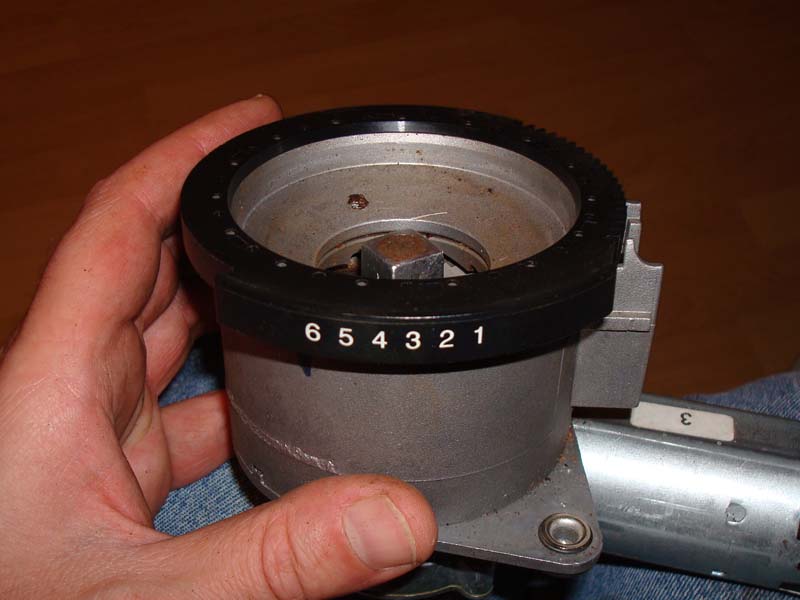

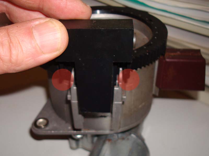

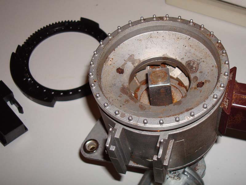

    Als 1. wir über die 2 seitlichen Clipse das Einstellrad entfernt . .bzw. nach oben entnommen.

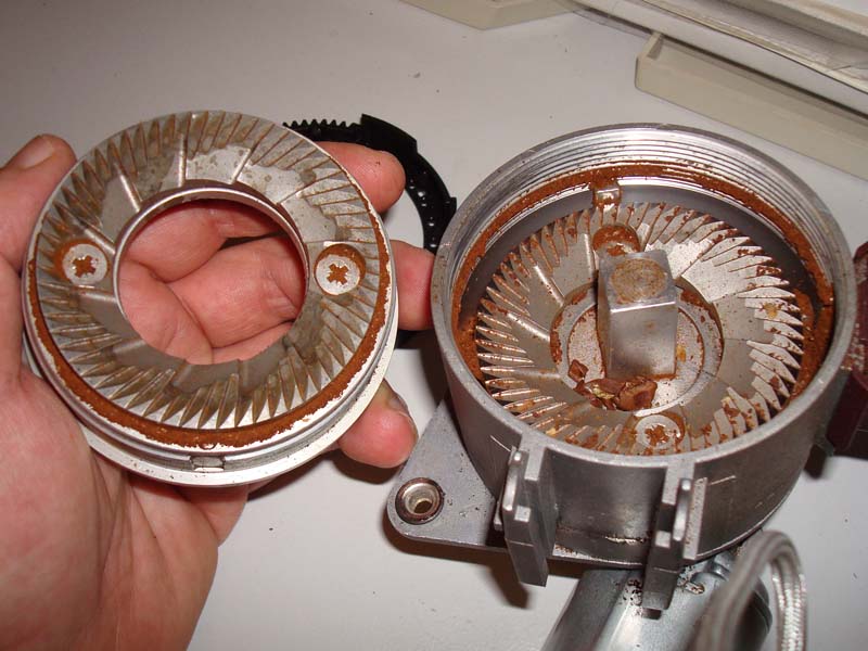

  • Nun kann die Mühle linksdrehend aufgeschraubt werden.

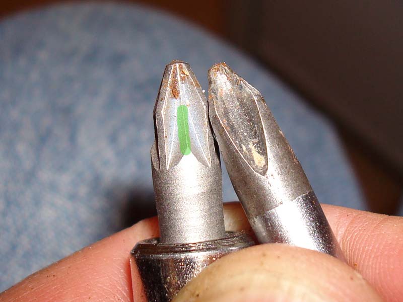

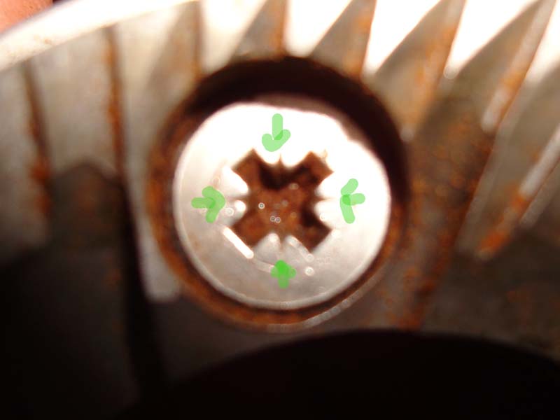

    Zur Entnahme der Mühlscheiben muss die Verschraubung geöffnet werden. Empfehlenswert ist, die Schrauben selbst vor dem eingentlichen Aufschrauben zu Reinigen um dem
    Schraubenzieher ordentlichen Grip zu geben . .
    Die Schraube ist KEINE gewöhnliche Kreuzschraube sondern eine "Pozidrive" mit zusätzlichen Einkerbungen für mehr Drehmoment
    Hier noch ein Bild um den Unterschied zur "Kreuz" zu zeigen.

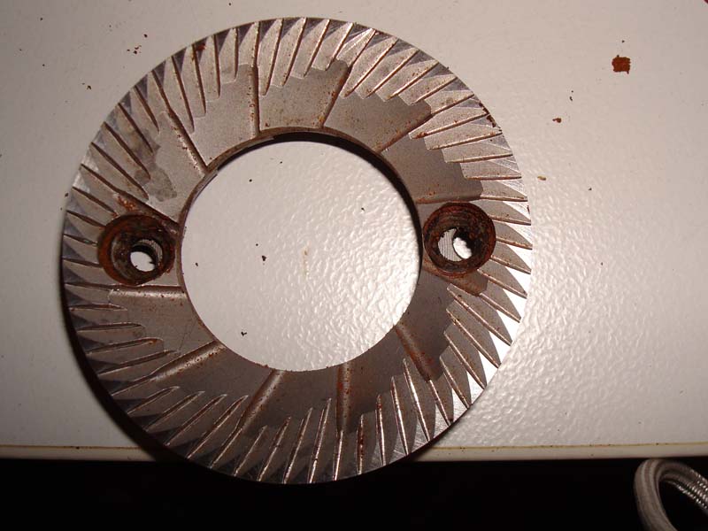

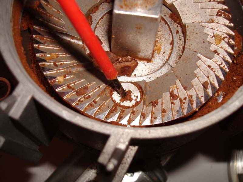

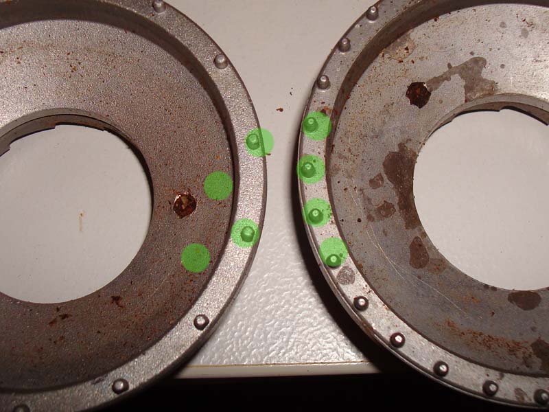

  • Die Obere und Untere haben unterschiedliche Bohrungen . . daß heißt man kann sie eigentlich garnicht verwechseln . .es muss lediglich drauf geachtet werden,
    dass Loch zu Gewinde tatsächlich exakt übereinander liegt. Das Bild zeigt übereinander gelegte Mühlscheiben, hier sieht man den Unterschied.
    Je nach dem ob wir nun Scheiben getauscht oder "geschärft" haben, bauen wir nun das Ganze wieder zusammen.

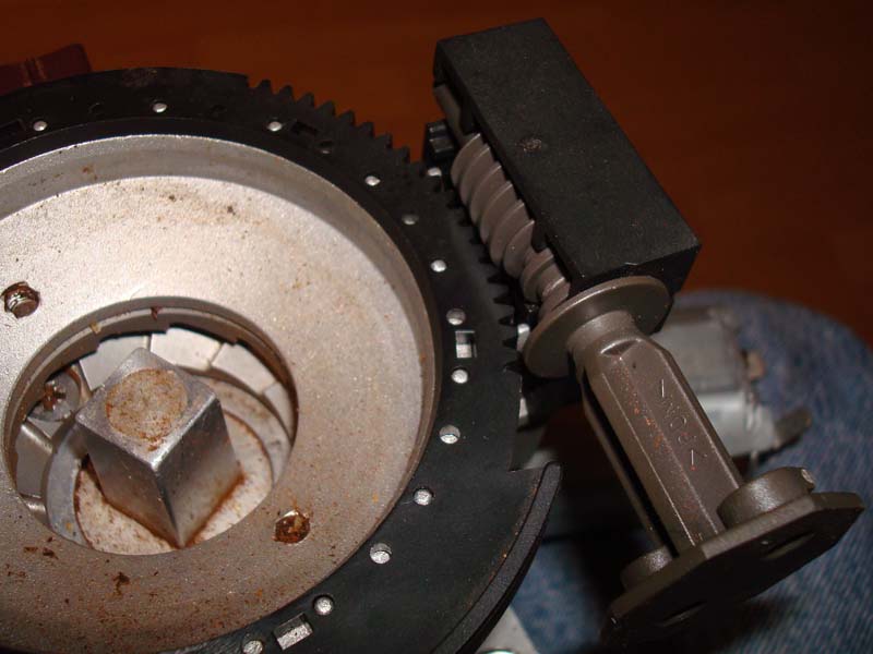

    Dann schrauben wir das Oberteil wieder auf die Mühle, sodaß sich die Mahlscheiben leicht berühren.

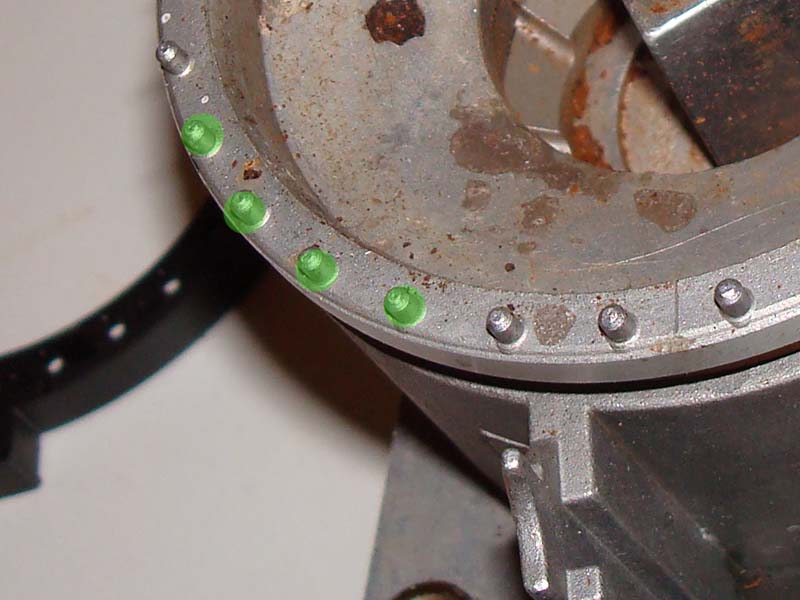

    Dann Öffnen wir die Mühle um 4 Einstellpunkte; Dies entspricht dann "Mahlgrad 1!
    Anmerkung: es gibt 2 verschiedene Oberteile . . das mit weniger "Punkten" ist aus einer MasterTop.
    Der Öffnungsweg ist aber der GLEICHE!!

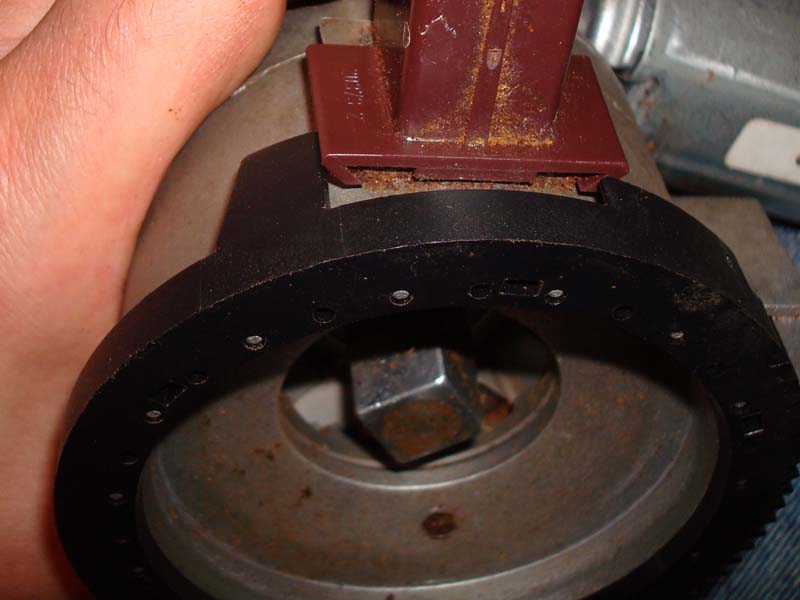

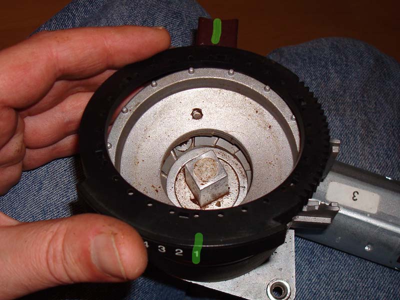

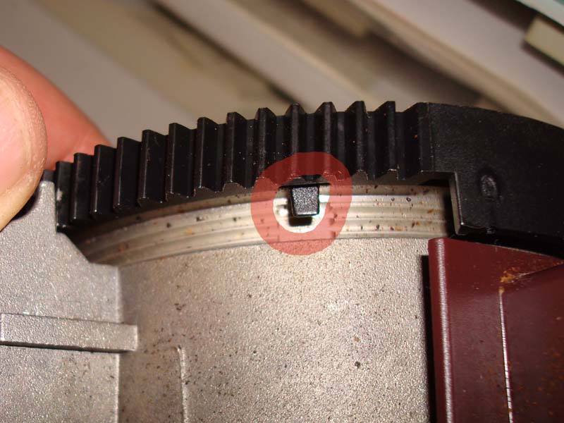

  • In der "um 4 Punkte" geöffneten Position clipsen wir nun den Einstellring auf, so daß die 1 gegenüber dem Pulverauslauf ist.
    Die Zunge vom Einstellring ist dann direkt am Anschlag bzw. stößt am Auswurf an.
    Nun Öffnen wir die Mühle von Hand auf ca." Mahlgrad 3 - 4"
    Anschließend wird das eigentliche Einstellrad wieder von oben herab eingeclipst.
    Und so schaut die korrekt justierte Mühle von der Seite aus.

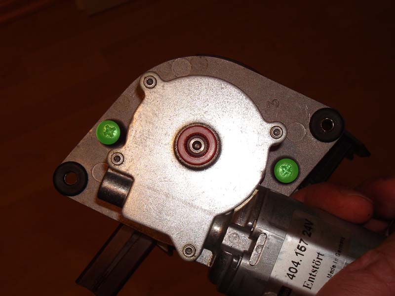

    Für einen Motortausch bzw. dessen Demontage wird die Mühle NICHT geöffnet!
    Es werden von unten die gekennzeichneten Schrauben geöffnet . .
    Dann wird der Motor zusammen mit der Grundplatte abgezogen . . .anschließend müssen von der noch 3 Schrauben geöffnet werden . . das war´s!
    Montage in umgekehrter Reihenfolge.

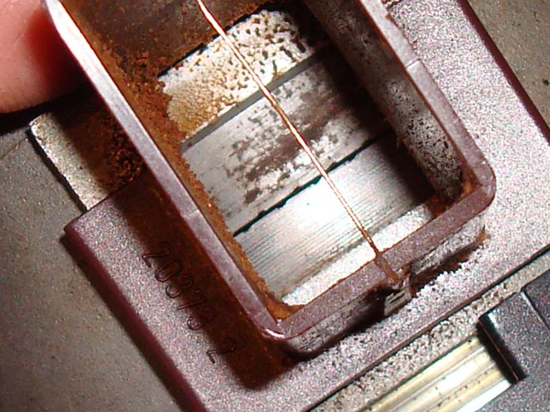

    Was mir an der Mühle aufgefallen ist: Am Pulverauswurf ist ein Draht befestigt, super Sache, so wird Klümpchenbildung des Pulvers vermieden. Das bietet sonst kein VA sondern i.d.R. nur hochwertige Espressomühlen.
