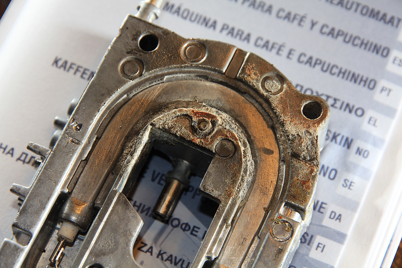

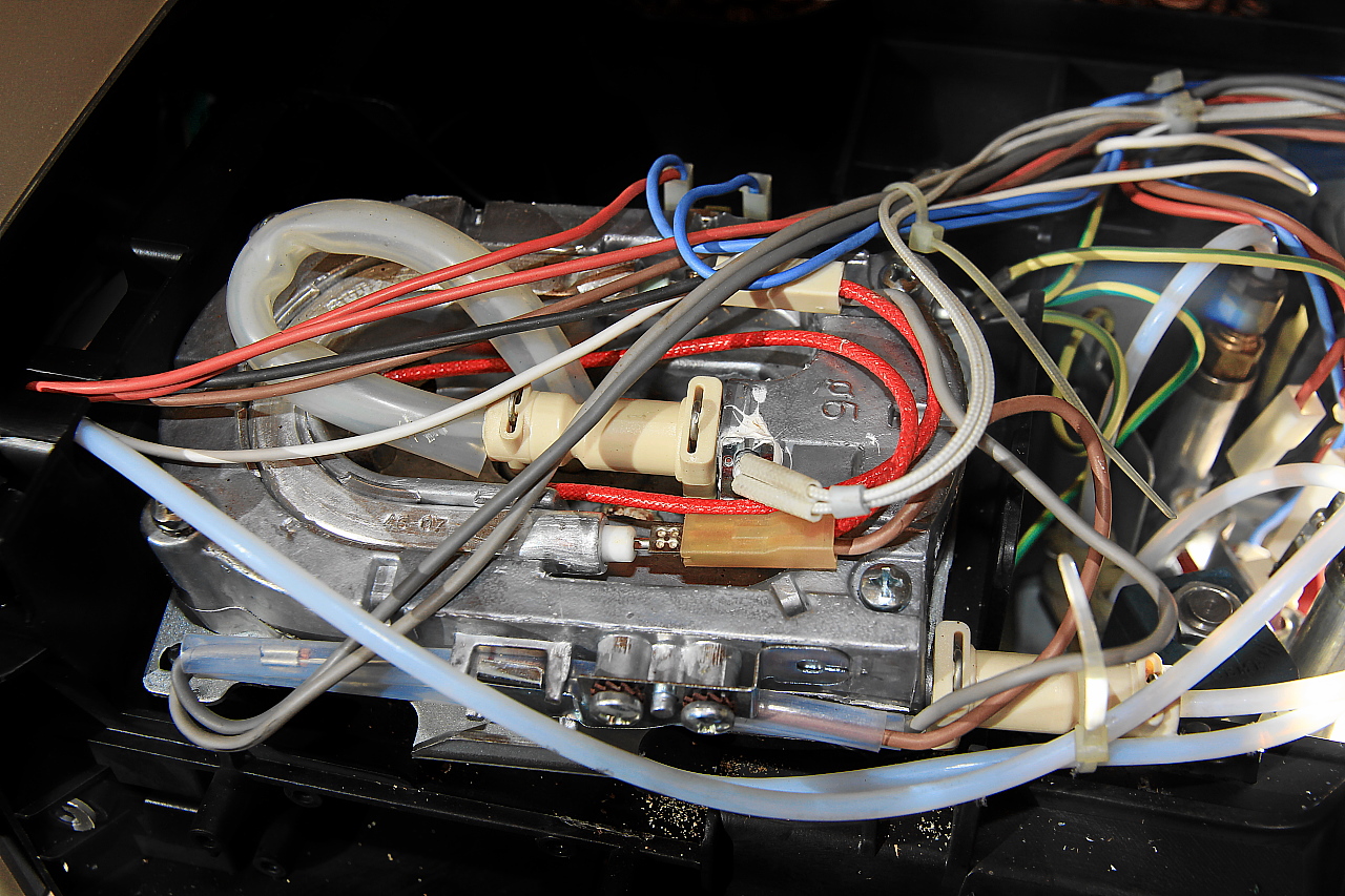

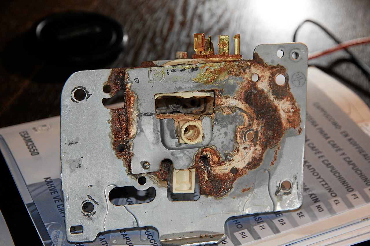

  • Hallo Ranseyer,
    mein Thermoblock (ESAM) sah von oben auch noch sehr intakt aus, aber nach dem Abschrauben vom Blech mit dem Brühkolben sah ich dann das Dilemma.
    Eine Reparatur ist nicht mehr möglich, ich mußte einen komplett neuen Thermoblock bestellen.
    Hier mal 3 Bilder.
      673,15 kB, 1.280×853, 260 mal angesehen
      666,69 kB, 1.280×853, 295 mal angesehen
      691,92 kB, 1.280×853, 282 mal angesehen
    Gruß Peter

    Der Thermoblock selber kann nicht undicht werden, es gibt im Inneren keine Dichtelemente, nur ein Edelstahlrohr, dass in den Alublock eingegossen ist.
    Bei Dir wird der Raccord m oberen Brühkolben undicht gewesen sein, dann fängt das nicht rostfreie Blech an zu vermodern. Die Spuren am Thermoblock sind Kalk und Rost, aber nicht vom Thermoblock selber.
