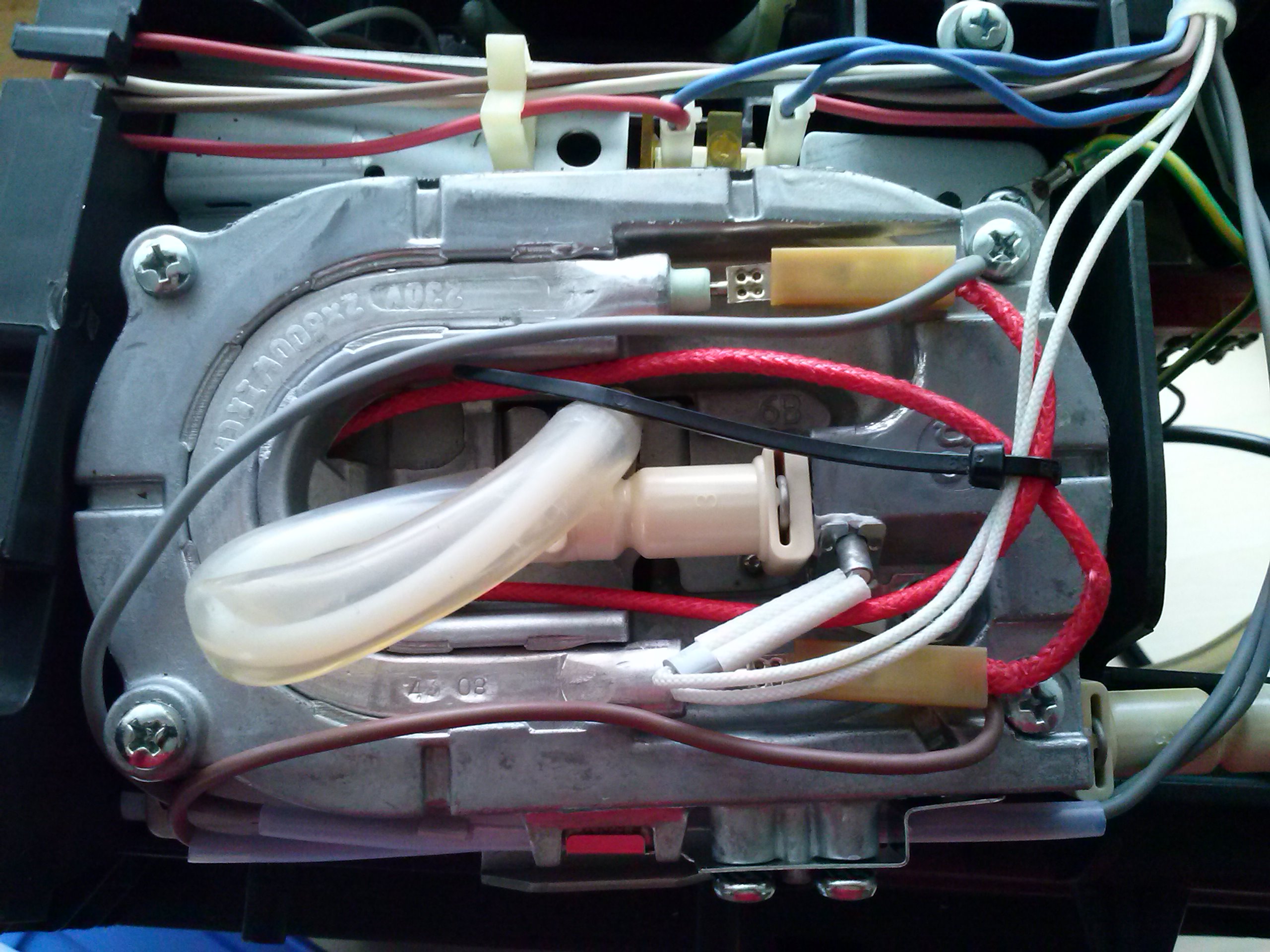

    Ich häng mich einfach mal hier hinten dran, denn meine DeLonghi Magnifica "ESAM 4200.S" (< steht auf dem Typschild am Boden) wird auch nicht mehr heiß, sondern nur noch warm.
    Habe sie im Jan. 2009 neu gekauft. Kaffeebezüge: 9.444 Tassen / Wassermenge: 2.144 Liter / Entkalkungen: 27 / Reinigungen: 0 (?)
    Die Maschine blinkt mit beiden grünen Dioden ewig (Temperatur wird wohl nicht erreicht), der Kaffee ist dann lauwarm, die Tassenheizfläche wird nur noch warm statt heiß und eine sicherheitshalber zusätzlich durchgeführte Entkalkung auf beiden Wegen führte zu keiner Verbesserung.
    Anhand der tollen Anleitung habe ich den Thermoblock (ein 6mm) durchgemessen: Leider rund 84 Ohm, also ist der hin. Eine weitere Messungen habe ich noch gemacht (beide Thermosicherungen am TB = kingeln = ok), aber für den Rest hab ich zu wenig Ahnung.
    Muss ich denn noch was UNBEDINGT prüfen?
    Nun weiß ich nicht genau, ob ich für meine Maschine (DeLonghi Magnifica ESAM 4200.S) nur einen Durchlauferhitzer benötige/bekomme oder den kompletten Thermoblock (TB) nehmen muss/sollte? Und welche weiteren Teile evtl. noch erneuert werden müssen/sollten?
    Noch was: Beim Kaffeebezug läuft/tropft Wasser aus der Dampfdüse. Dies obwohl der Drehknopf nach rechts auf Anschlag steht.

  • Ich habe in deinem Bild mal eingekreist, wo du siehst, ob es ein 5mm oder ein 6mm TB ist. Schau mal nach.
      921,32 kB, 2.560×1.920, 135 mal angesehen
  • Sorry, hatte ich überlesen. Du kannst den nackigen 5mm TB nehmen, ich Downloadbereich findest du eine Anleitung, was du da noch brauchst.
  • Das ist der richtige, wird halt normalerweise als TB bezeichnet.
  • Bei juraprofi gibt es eben beides, den ganzen TB oder nur den Durchlauferhitzer.
