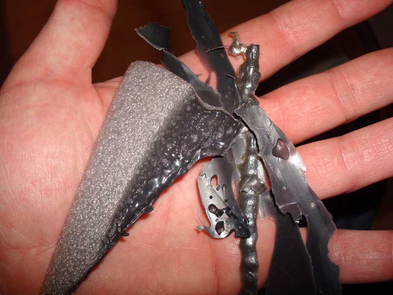

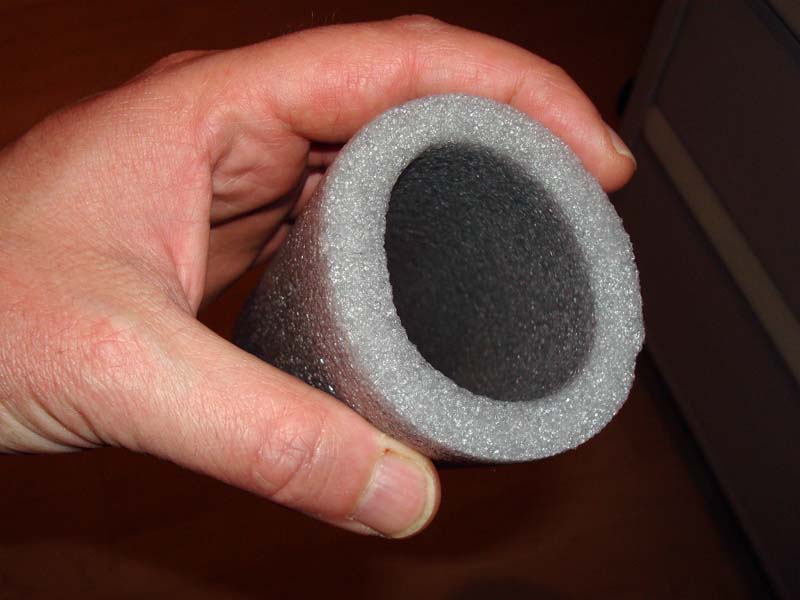

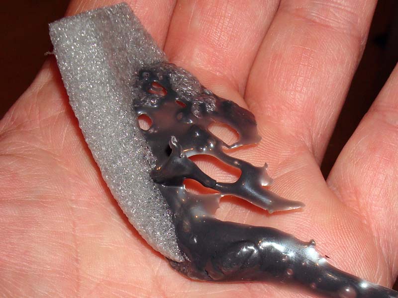

    Hiho @ all,
    im Rahmen eines neuen Forschungsprojekts "Energieeinsparung" habe ich mittels Heisswasser-Schaumisolationmaterial, viel Geschnippel, Gedrücke und Gefluche die
    beiden Edelstahlboiler der Maschine isoliert . . .das ist jetzt ungefähr 2 Wochen her . . . vor ca. 3 Tagen hatte ich plötzlich einen "Geruch des Todes" in der Nase, in etwa wie geschmolzener
    Kunststoff.
    Was mich heute widerum veranlaßt hat, die Maschine auseinander zu nehmen: . . .ich war erschüttert!!!
    Bild 1 zeigt das ursprüngliche Isomaterial . . Bild 2 und 3 die Überbleibsel, welche teilweise sehr hartnäckig an den Boilern klebten . . .
    Naja, wieder was gelernt, dass Bauhaus-Heisswasser-Isozeugs für diese Anwendung weniger als ungeeignet ist. . . . :1f915: . . .was mich immer noch sehr irritiert, ist die Tatsache, dass
    ca. 1 Woche "alles ok" schien, bis sich dieser Geruch breit machte . . . :denk:
    VG vom Schlenk . . ."Forscher aus Leidenschaft"

  • Zuerst hatte ich beide Boiler in den Schaum gepackt . .mit ausgeschnittenen Legris/Klixxon . .das konnte ich aber nicht mehr montieren.
    dann habe ich die Schaumstoffe gekürzt auf in etwa das Maß zwischen den Legris . .
    Der Schaum ist komplett kollabiert und in Tröpfchenform übergegangen . . im oberen Bereich ist das kleine Stück erhalten geblieben, welche sich wohl etwas vom Boiler abgehoben hat.
    Das Schmelzen ist "nur" am Dampfboiler entstanden, welcher auf 130 Grad steht . . bzw. die Servicesoft behauptet das . .
    EDIT: Ich kann mir, wenn ich genauer drüber nachdenke schon vorstellen, dass an einer "Standart-Opal" oder MP der Schaum dauerhaft halten könnte, aufgrund der geringeren Temp im Dampfboiler, aber bei einer 130 Grad temperierten Siena geht´s definitiv nicht.
    Dieser Beitrag wurde bereits 2 mal editiert, zuletzt von Schlenkman ()
